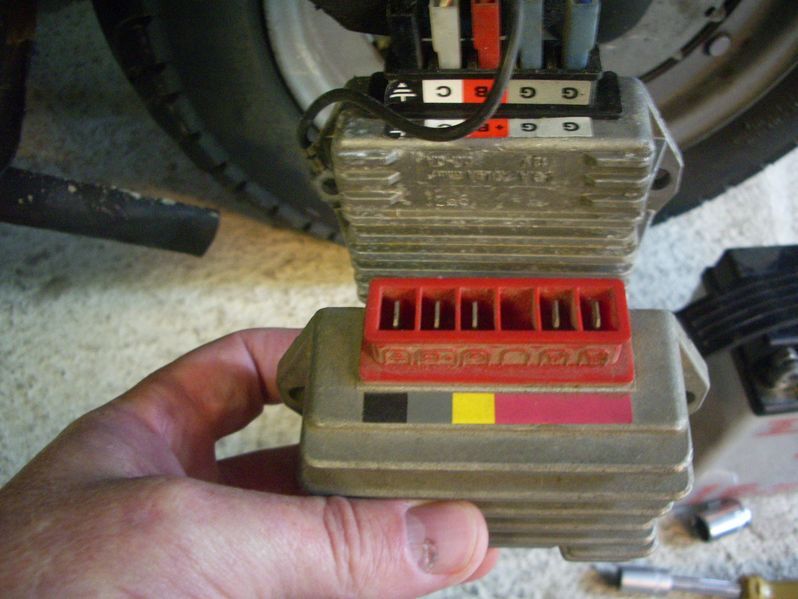

von rechts nach links AAleerGB+Masse
Bin etwas irritiert, habe einen gebrauchten Regler gekauft (mein alter ist defekt/Birnen brennen ständig durch), komme aber nicht mit der unterschiedlichen Kabelbelegung zurecht (siehe Foto). Kann jemand helfen? Lediglich Masse ist bei beiden erkennbar durch das Emblem. So steht beim alten Regler 2 x GG und beim neuen 2 x AA aufgedruckt. Wäre sehr dankbar für ne Hilfe.
Siegbert

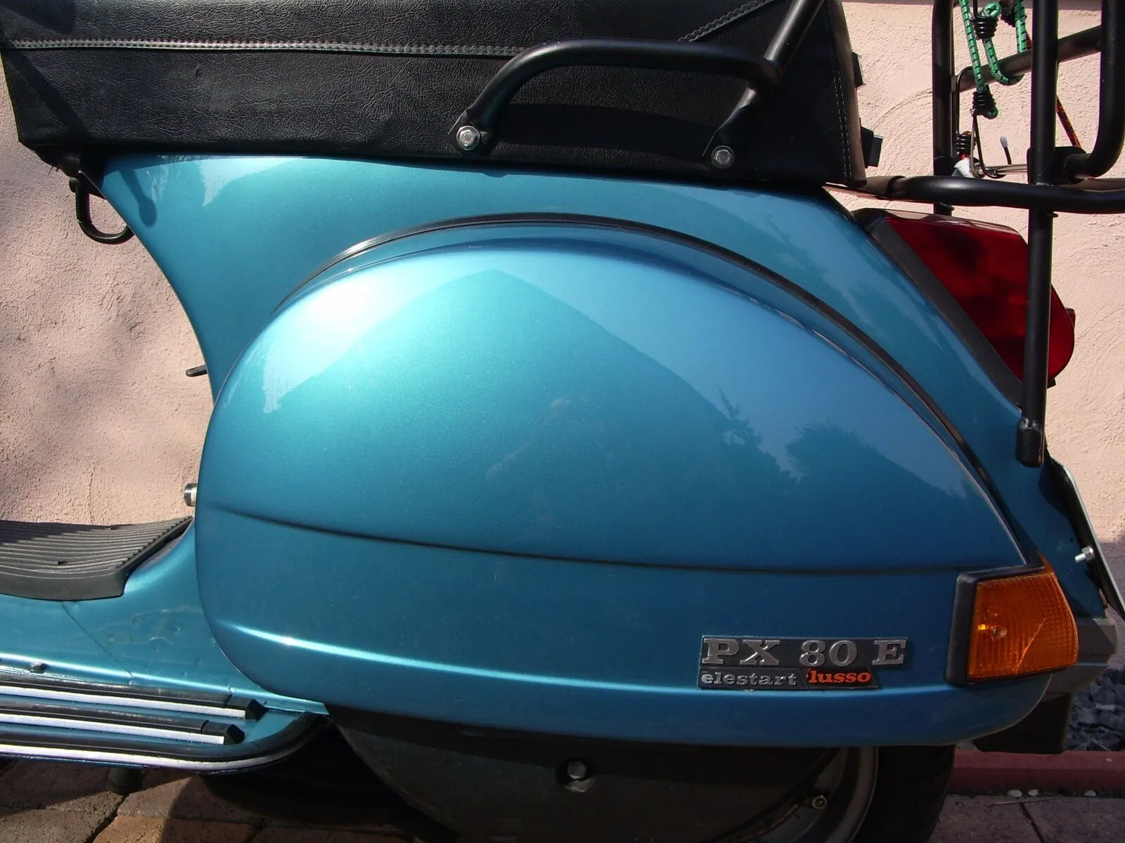

kann mir jemand aus dem Forum helfen zwecks Farbcode meiner Vespa, da ich einen neuen Kotflügel lackieren lassen will. PX 80 lusso von 92, Deutsche Zulassung (Farbton ist für mich irgendwie türkismetallic)
Vielen Dank im Vorauss.roger
