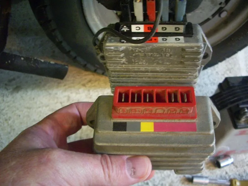

    Bin etwas irritiert, habe einen gebrauchten Regler gekauft (mein alter ist defekt/Birnen brennen ständig durch), komme aber nicht mit der unterschiedlichen Kabelbelegung zurecht (siehe Foto). Kann jemand helfen? Lediglich Masse ist bei beiden erkennbar durch das Emblem. So steht beim alten Regler 2 x GG und beim neuen 2 x AA aufgedruckt.
    Wäre sehr dankbar für ne Hilfe.

    Hi diec Steckerleiste ist mit Symbolen vor jedem versehen. Die kann man aber auf dem Bild nicht erkennen.

    von rechts nach links AAleerGB+Masse
    • September 23, 2007 at 08:42
    Ja das ist A, A =(Alternator 2 x; GG 2x = Generator das sind zwei verschiedene Bezeichnungen für das Gleiche ), frei (ist für weitere Spule), G (ground in der LIchtmaschine) B+ = Batterie plus, Masse. Allso aus der Lichtmaschine sollten drei Kabel kommen. Zwei GLEICHFARBIGE auf A,A das Dritte auf G. Was mich aber irritiert SCHWARZ ist bei Vespa normalerweise Strom +, Giebt es eventuell einen Roller mit Batterie? Dann sollte B+ zur Batterie gehen. Als Anhang den Schaltplan einer PK50XL2 E-Starter (mit Batterie).

    super, vielen Dank, werds probieren, Roller hat eine Batterie und elektrischen Anlasser

    den Regler kannst Du nicht nehmen!!!
    besorg Dir den richtigen
