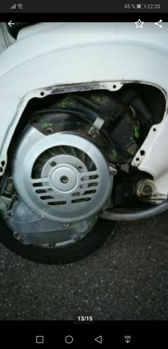

    Sie hängt leicht schief, links ca. 1,5cm tiefer.
    Motornummer ist: 26342
  • Motor v50
    • VoodooWS

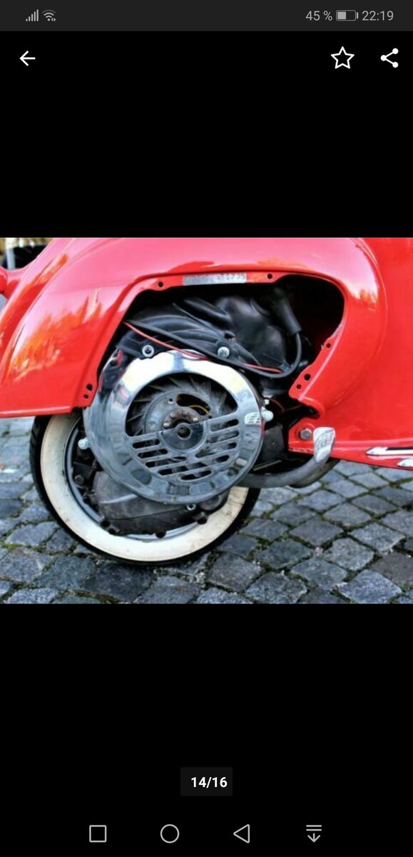

    • October 22, 2019 at 22:23
    Wie man sehen kann, ist meine doch deutlich tiefer als andere aus der 1. Serie.

    Zitat von sucram70
    bin jetzt absolut kein SF Profi. Aber man sieht auf den Fotos sehr deutlich, dass es sich um 2 verschiedene Rahmengeometrien handelt mit unterschiedlich großen Ausschnitten.
    Erste vs zweite Serie ?
    Beim blauen Rahmen ist der Ausschnitt viel höher ergo mehr Luft.
    Stimmt. Deutlich zu sehen. Ist mir nicht aufgefallen. #omg
