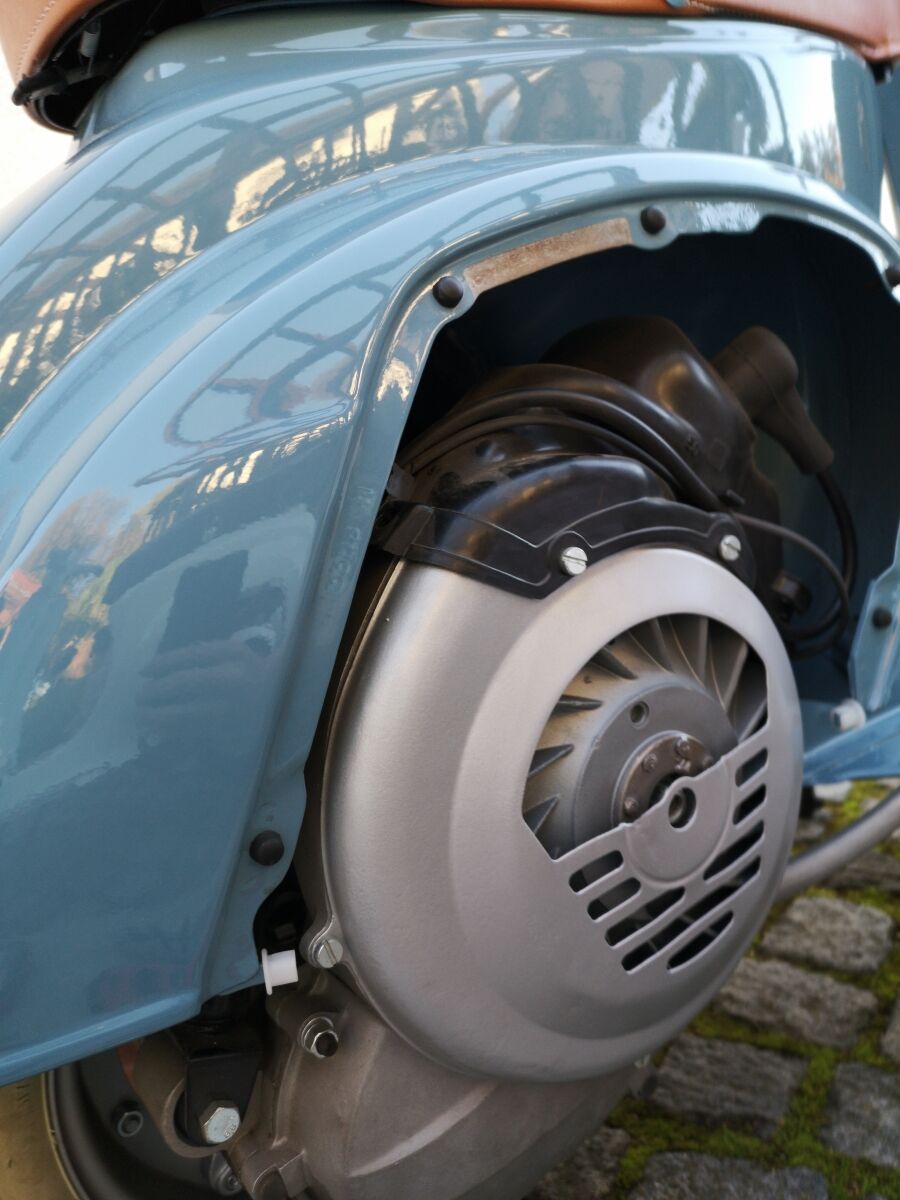

    bin seit kurzem Besitzer einer alten vespa.
    Hatte irgendwie das Gefühl, dass die ziemlich tief liegt, bzw. die Stoßdämpfer eventuell fertig sind.
    Was sich dann im Vergleich zu einer (4 Jahre älteren) anderen vespa bestätigt hat.
    Ist das normal? Oder wurde hier etwas modifiziert? Stoßdämpferlängen sind identisch. Lediglich der Reifendurchmesser ist unterschiedlich (3 - 10.0 zu 2.75 - 9).
    Hoffe ihr könnt mir weiterhelfen...

    Hab ich getestet. Der ist komplett ausgefahren. Also identisch zu der blauen vespa. (beides ca. 23cm Federweg).
    Auch beim drauf setzen, sind die Federwege nahezu identisch.
    Also müsste der noch gut sein.

    Baujahr 1964
    die blaue 1968
    Einmal editiert, zuletzt von VoodooWS (November 13, 2019 at 20:56)

    Wie man bei dem ersten Bild sehen kann, kommt der Rahmen schon an die Abdeckung dran (schleift ein bisschen =bei 2 Mann auf der Bank, alleine sind noch knapp 0,5-1cm Platz). Das kann doch nicht normal sein.. Oder?

    Auf den ersten Fotos kann man gut sehen, dass da ein Unterschied von 5cm in der Höhe ist. Die Stoßdämpfer sind identisch (Länge, Durchmesser).
    Liegt das dann am bj?

    Hab auch schon den Stoßdämpfer abmontiert und geschaut, wie hoch der Rahmen noch kommen würde...., ohne Stoßdämpfer kommt der Rahmen (wenn ich die Vespa anhebe) 2-3cm höher.

    Ja. Die sind noch gut. Wie gesagt, es handelt sich hierbei um fast 5cm Unterschied.
