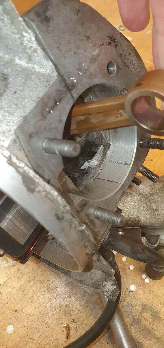

    So bis eben hat das Öl gehalten. Habe mal verschieden Papierstücken den Spalt zwischen Drehschieber und KW "gemessen". Selbst ein Blatt Papier 0,1mm passt nicht zwischen rein. Ich würde den Drehschieber damit ausschließen. Seid ihr einig?
    Folgendermaßen würde ich vorgehen: alles bestmöglich sauber machen und dann wieder zusammenbauen und ein neuen Vergaser ausprobieren. Ich finde nichts am Motor was kaputt sein könnte, daher glaube ich spalten nutzt nichts.

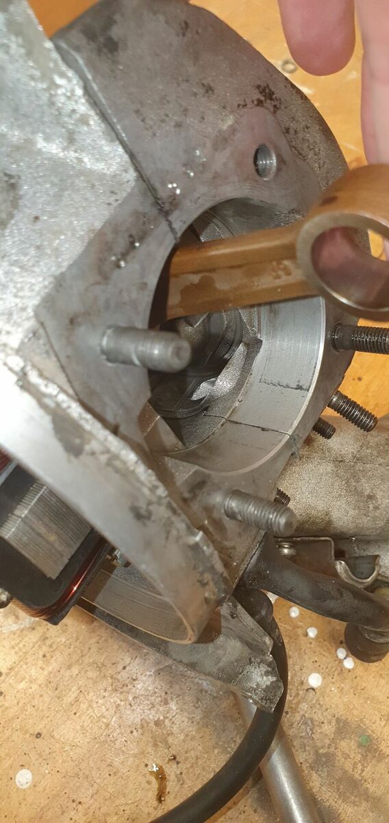

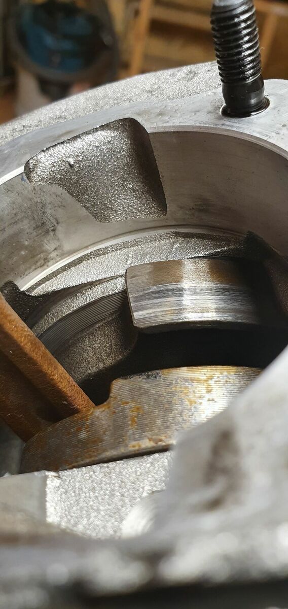

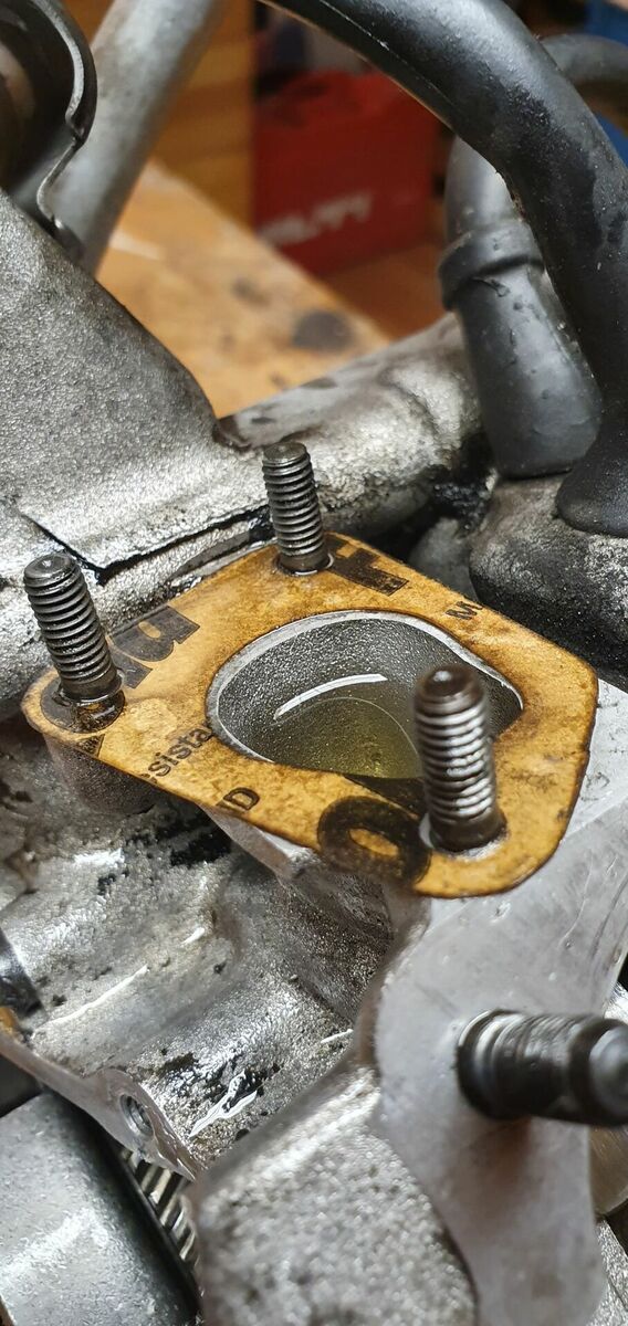

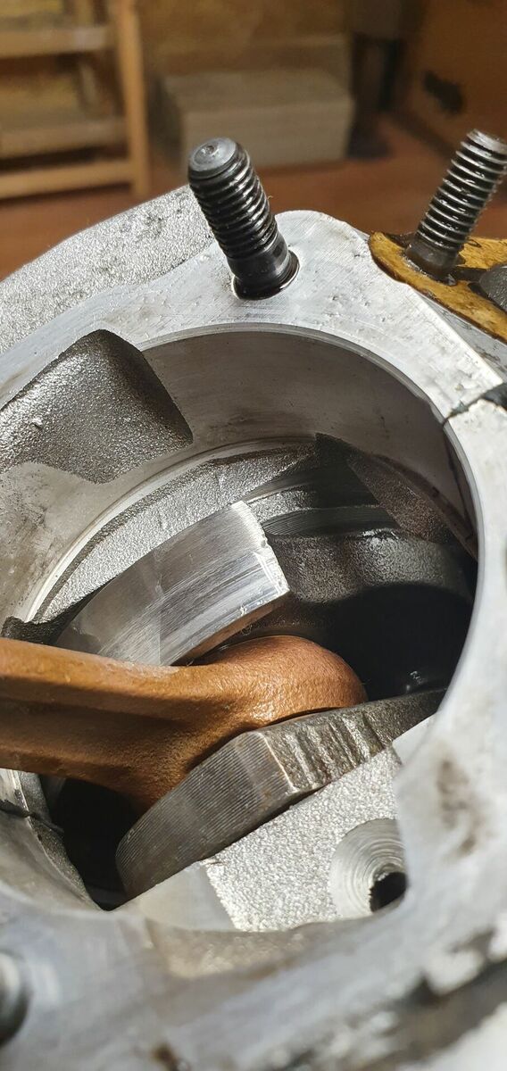

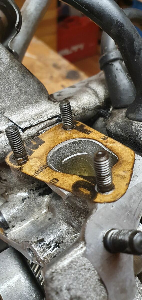

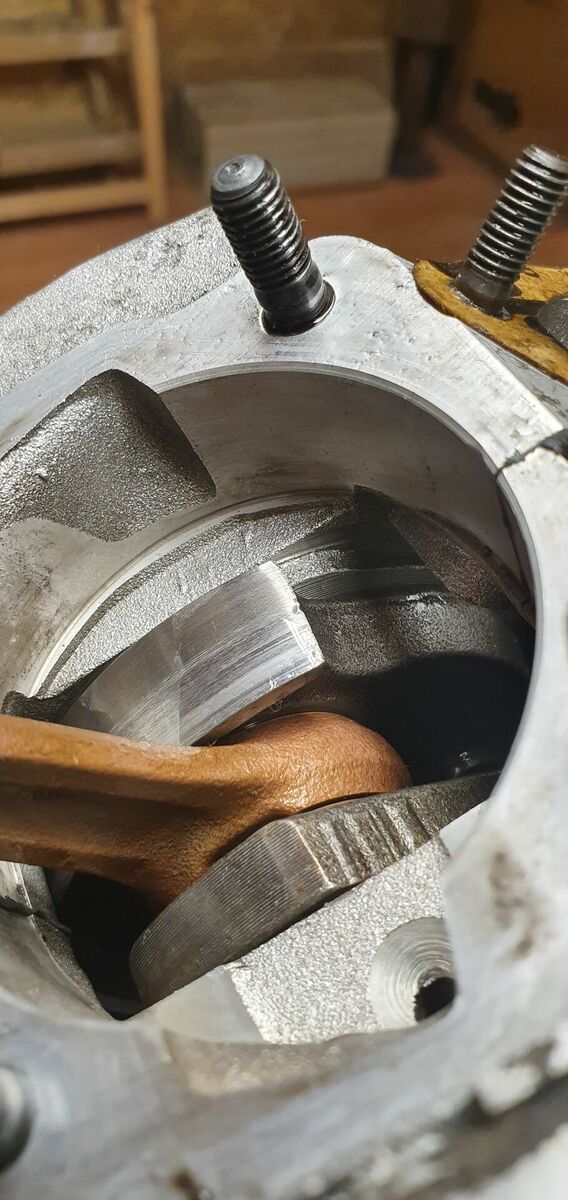

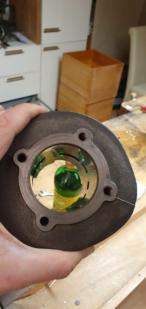

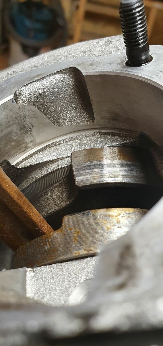

    Ich hab mal alles runter gebaut um mir mal den Drehschieber genau anzuschauen. Habe leider keine Fühlerlehr zum messen (ist bestellt). Optisch würde mich mal eure Meining interessieren. Aktuell habe ich Salatöl im Ass Anschluss stehen um mal zu schauen wie dicht alles ist.

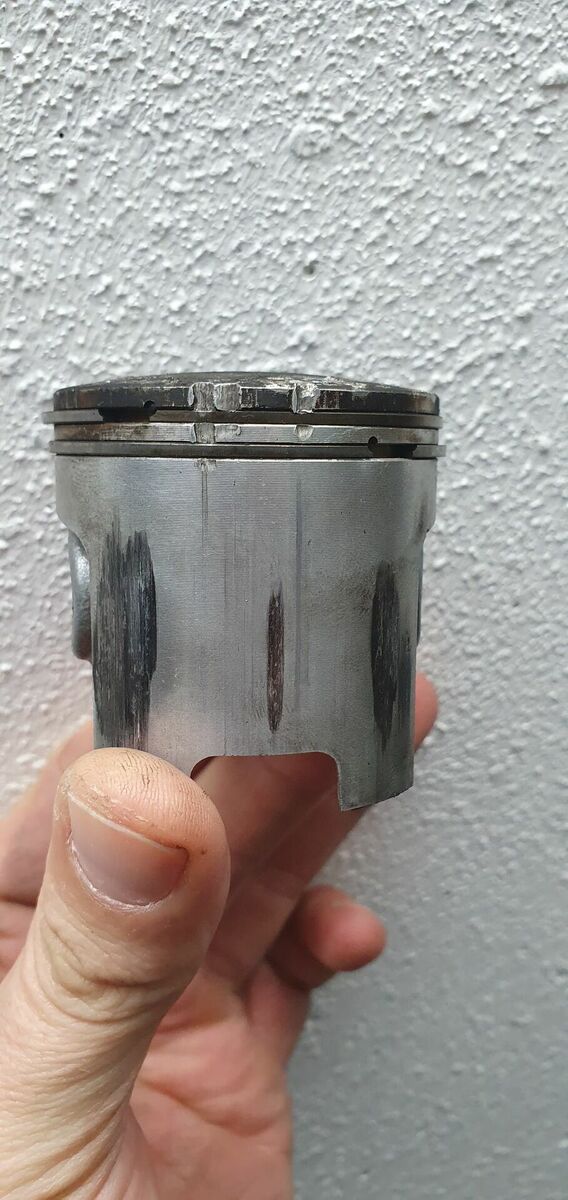

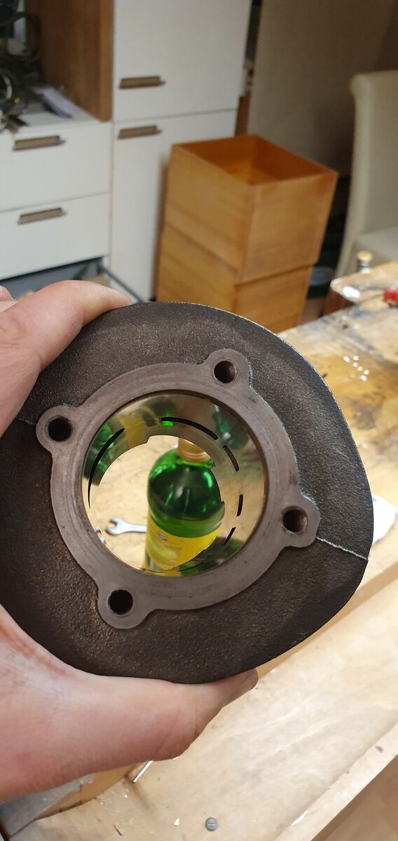

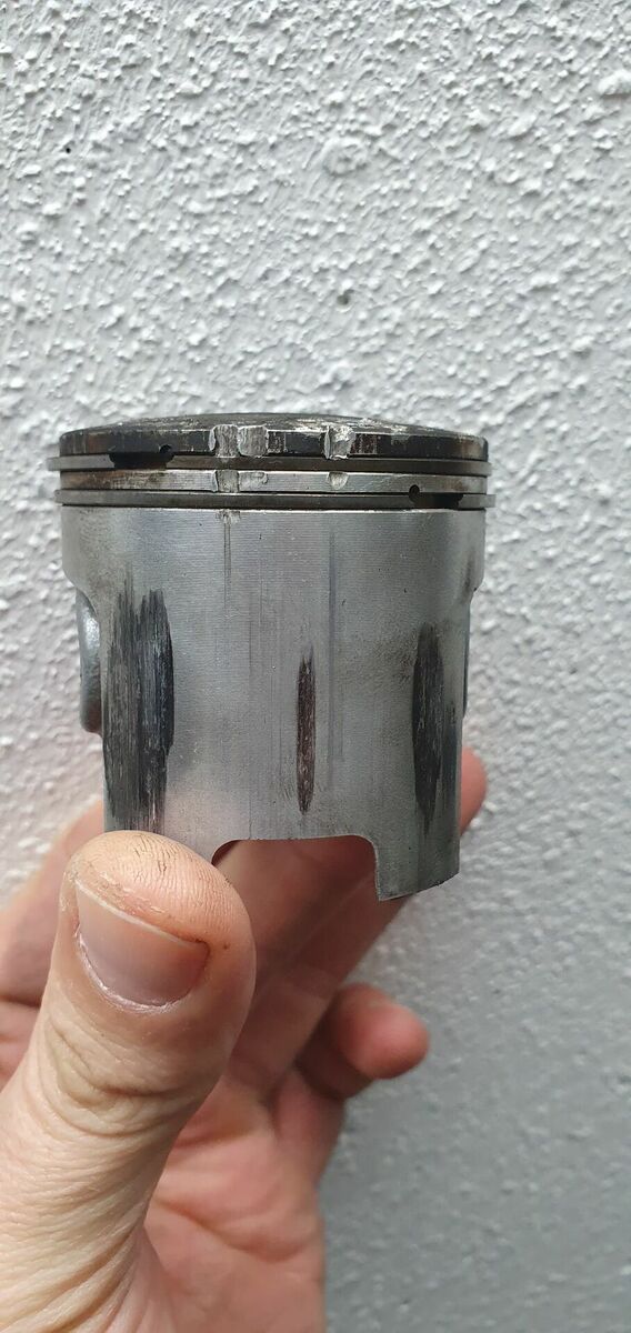

    Anbei auch Bilder vom gefressenen Kolben. Zylinder ist top. Leider hat der Kopf auch Schaden genommen da wohl Metallstücke zwischen Kolben und Kopf waren. Generell ist der Kurbelraum finde ich sehr schmutzig warum auch immer...
