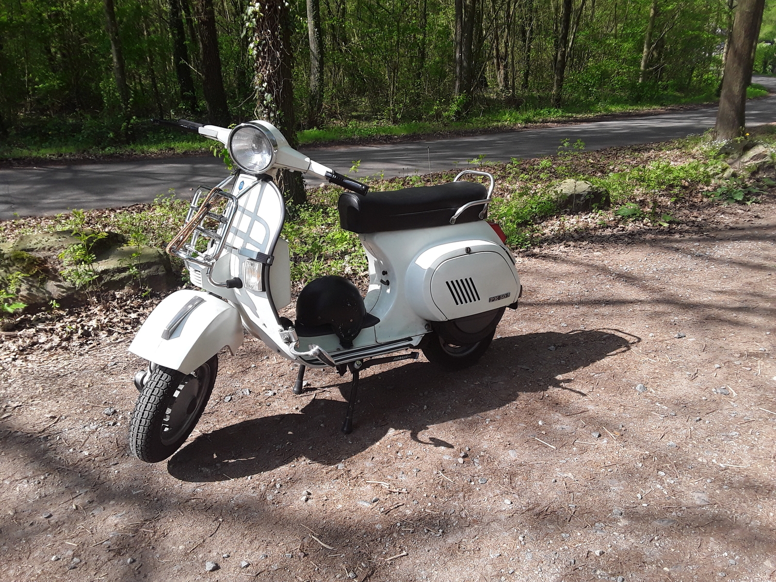

    Zitat von mik9966
    Ich kann dir nur zu der weißen Raten schöne PKS mit kleinen runden Tacho
    Schau dir meine an jubel
    Das ist wahr :D echt schickes Teil. Diesen Gepäckträger für vorne habe ich sogar auch noch... also - die Entscheidung ist schon mal gefallen.
    Und wie gehe ich weiter mit den Papieren vor? :-4
