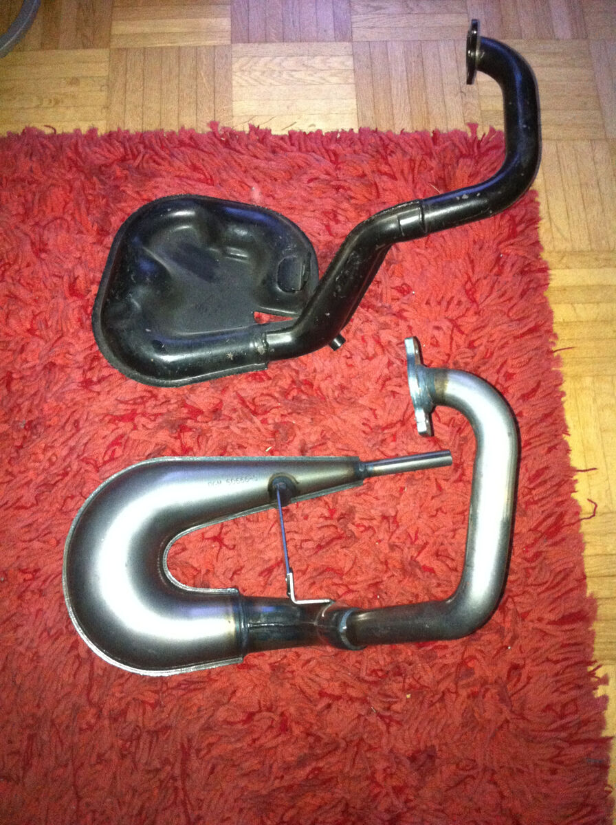

    hab noch eine DR102 in der Halle liegen, also dann lieber den, statt Geld fürn 85iger auslegen, 3.00 Primär, Banane, (Renn-)Welle. Wie wird der mit 16.16 laufen ?
    Ich habe eine ABE für die (SIP)-Banane die eine Änderung der Höchstgeschwindigkeit von 40km/h auf 48km/h erlaubt. also bleibt es bei kleiner Tafel.

    - Sito-Banane (bekomme die eingetragen)
    - 3.00 Primär mit 22iger DRT-Ritzel =3.30er Primär
