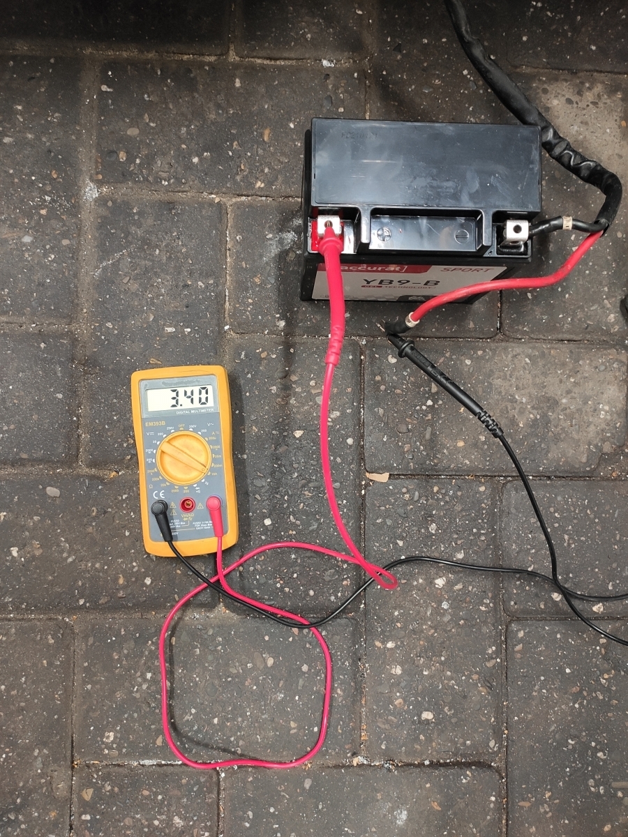

    Konnte jetzt auch den kriechstrom messen, der liegt bei 3,4A 😳
    Da ist irgendwas im argen.
    Ich komme aber nicht weiter🙈
