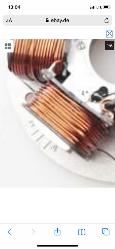

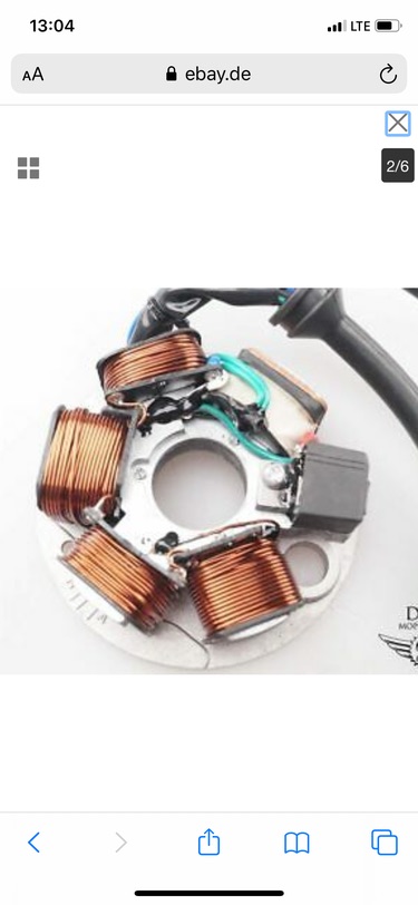

Das ist die verbaute ZGP

Auf der Grundplatte habe ich 3 Markierungen.... eine Markierung A und eine Markierung N zwischen den Markierungen ist noch ein Strich auf der Grundplatte der aber näher an A liegt.
Wenn ich alles richtig im Kopf habe soll ich einen Zündwinkel von 17 Grad vor OT haben. Aber wenn ich die Grundplatte dort hindrehe bin ich schon weit vorher auf anschlag und beim Abblitzen auch noch weit entfernt.
