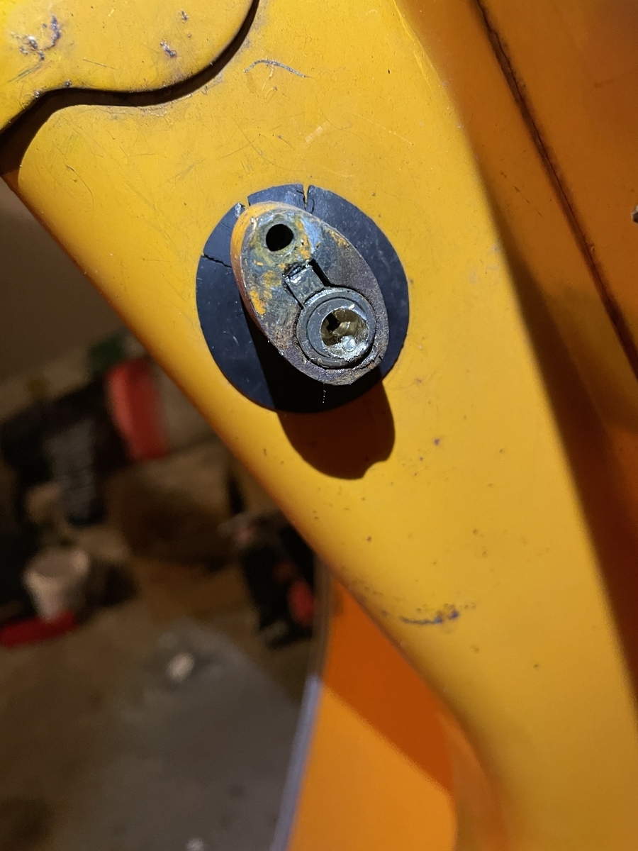

    Und noch was, ich wollte das Zündschloss ausbohren, hab gebohrt, bis auf 7mm hoch und es kommt einfach nicht raus. Könnte mir da einer weiterhelfen. Ich danke euch im Voraus!!!
    Joshua

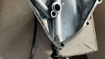

    Zitat von vespacruiser81
    für solche und ähnliche Fälle habe ich als "Spezialwerkzeug " einen alten Schaltdraht einer XL2.
    Der ist starr, lang genug und lässt sich relativ einfach durch den Holm schieben bzw. an kritischen Stellen besser "lenken".
    Evtl. tut es auch ein gutes Stück Klingeldraht, also starres Kupferkabel.
    Dann weiter wie von Menzinger beschrieben
    Zitat von Menzinger
    Guten Abend,
    was ich noch nicht verstanden habe, ist, wo die beiden alten Züge verschwunden sind. Anyway - es macht Sinn, einen der alten Züge ohne Hülle links oben durchzuschieben und durch drehen mit etwas Geduld nach unten durchzubekommen.
    Den Rahmengummi unten ziehst Du etwas nach unten und fischst den unten ankommenden Zug aus dem Rahmentunnel und fädelst ihn durch den Gummi. Jetzt klebst Du mit Panzertape dünn aber fest beide neuen Zughüllen oben zusammen. Dann schiebst Du von unten die neue Zughülle samt der angeklebten leeren Zughülle auf den Zug und durch den Rahmentunnel nach oben durch, ziehst dann behutsam den alten Zug nach oben raus und schiebst den neuen in die Hülle.
    Es ist etwas Geduldsspiel, ist aber mir auch schon passiert.

    Abend Freunde,
    Habe bei meiner 50n die Züge wechseln wollen. Beide alten Schaltzüge sind jedoch im Loch unten verschwunden weswegen ich sie nicht benutzen kann um die Neuen reinzumachen.
    Wie kann ich die neuen jetzt rein machen? Habe es probiert aber es bleibt immer irgendwo hängen..
    Die Umschallung der beiden Züge ist auch draußen
    Grüße
    Josh
