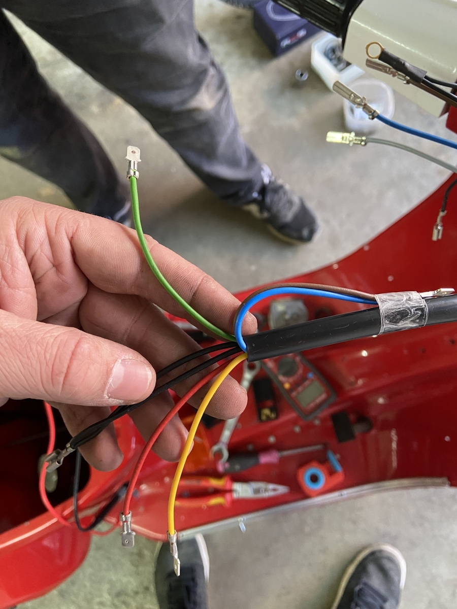

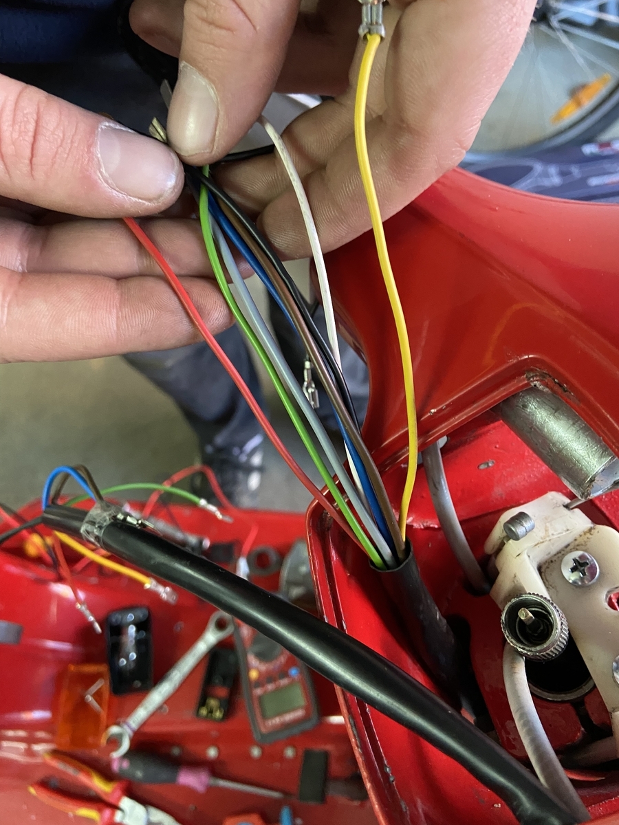

servus,
Auf dem Orginal Schaltplan ebenso wie ein nachträglich erstellter gibt es von dem Schalter noch ein Violettes Kabel. Das fehlt bei meinem neuen Schalter sowie bei dem alten. Laut Schaltplan geht es zu dem Blinker vorne aber laut Durchgangsprüfer ist es blau / braun mit gelb als plus
Moin
Ich habe den Lenker neu gemacht und bin nun bereit den Lenker zu verkabeln. Allerdings steh ich jetzt vor ein paar Kabeln und weiß nicht welche zusammen gehören.
Mit Oben ist der Schalter gemeint und mit Unten der Kabelbaum aus dem Lenker kommend:
Unten gelb Rücklicht
Unten grün Spule grün
Unten rot weiß Blinker Relais
Unten schwarz Masse
Unten Blau Blinker hinten links
Unten Braun Blinker hinten rechts
Unten grau spannungsversorgung
Oben blau Blinker rechts
Oben braun Blinker links
Oben grün schwarz Licht
Oben rot schwarz Schließer kill
Oben gelb Blink plus
