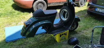

Die Kiste rennt wieder!
Das Fremdteil wurde entfernt und der Motor eingepflanzt und verkabelt.
Bin heute nun endlich mal in den Genuß gekommen, meine ersten Vespa Kilometer runterzuspulen.
Bin die Jahre davor schon einige andere Marken gefahren, aber so eine Vespa hat schon was.
Da ich erstmal deutsche Papiere wollte (ital. 50 Spezial 1976) und ein bis zwei Saison im Kurzhubbereich mit kleiner Tafel fahren wollte, habe ich erstmal folgendes gemacht.
102ccm Pinasco nach Rasputin bearbeitet.
19er Gaser, 3.0 Übersetzung, O Filter, Mazzu Rennwelle, Vape Zündung, Überstromer an Zyl. angepasst und Drehschieber vergrößert.
Ausserdem habe ich den Kopf via CNC runtergefräst, um 1,2mm QK zu erreichen.
Die Abgase verlassen den Kreislauf über einen günstigen Sip Road Bananen Puff.
Achja, das Landratsamt und TÜV Gedöhns habe ich natürlich vor dem Umbau erledigt.
(nochmal Danke an die nette Frau, die mir nochmal 50 Euro abfuchste, weil meine Wechselstromschnarre wohl eine Sonderzulassung braucht)
Das Setup hat ein feines Drehmoment.
Ich denke aber, dass Drehzahl technisch oben schnell Ende ist.
Da ich noch am einfahren bin, kann ich leider nicht viel zu VMax sagen.
Mit der 82HD und 38ND läuft er rund und die Zündkerze sieht noch einen Ticken zu dunkel aus nach 10km.
Leider habe ich Probleme mit der Trommel hinten, bei welcher die Dichtfläche zum Simmerring der Ankerplatte enorm verkratert ist und ich dadurch Öl in der Bremse habe.
Und mein Tacho pfeift wie eine besoffene Amsel.
Und an das Vespa Fahrwerk muss ich mich auch noch gewöhnen
Macht Laune, stinkt und ist laut. So macht 2taktern Spaß

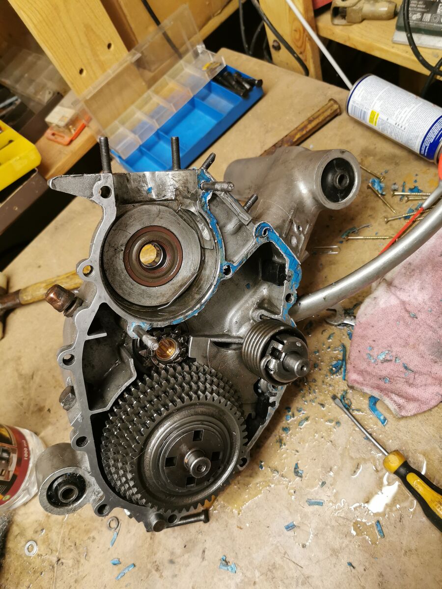

Was ich mich aber echt immer noch frage wie du es eigentlich geschafft hast den Einfüllstutzen oder das Röhrchen im Motor zu versenken
Das halte ich eig. für schwieriger als den Motor zu spalten
Ich habe mit ein bisschen zuviel Druck gearbeitet beim befüllen.

Der Motor wurde gespaltet und der Schlauch entfernt. Er war leider über den Kupplungsdeckel nicht auffindbar.
NOTIZ: Die Silikondichtmasse möge in der Hölle schmoren.
70% der Zeit wurde benötigt, um fdie Dichtflächen wieder blank zu bekommen.
Habe dieses mal auf den Schmodder verzichtet, da die Dichtfläche eigentlich I. O. Ist.
Kupplungsdeckel abnehmen reicht doch wirklich erstmal aus. Mit hoher Wahrscheinlichkeit findest Du das Teil.
Wenn Du aber dann fertig bist, ein Tipp: lass doch einfach das Öl bequem direkt ins Getriebe laufen. Deckel rauf, fertig.

Baue doch erstmal den Kupplungsdeckel ab, leuchte rein und gucke, ob du den Schlauch irgendwo sehen kannst.
Gute Idee.👍
Natürlich hast Du Recht!
Habe auch keine große Lust auf einen Getriebeschaden, oder ein stehendes Hinterrad bei 30kmh+.
Und wie du gesagt hast, der Gedanke fährt dann immer mit.
