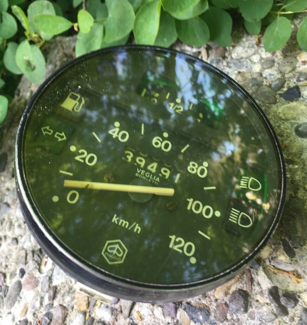

  • Lusso Tacho rund, 120 km/h, Elektrik plug an Play an PK50XL2?
    • Rooftopper
    • May 27, 2020 at 09:26
    Moin,
    würde dar Tacho (Foto unten) technisch an meine XL2 passen? Ich meine vom Stecker her. Es hat die selben Anzeigen usw. wie das der PK50XL2. Stecker rein und alles funktioniert?
    Bis auf die Form natürlich.
    Grüße
    Roofie
      • 467.35 kB
      • 1,062 × 1,123
      • 279

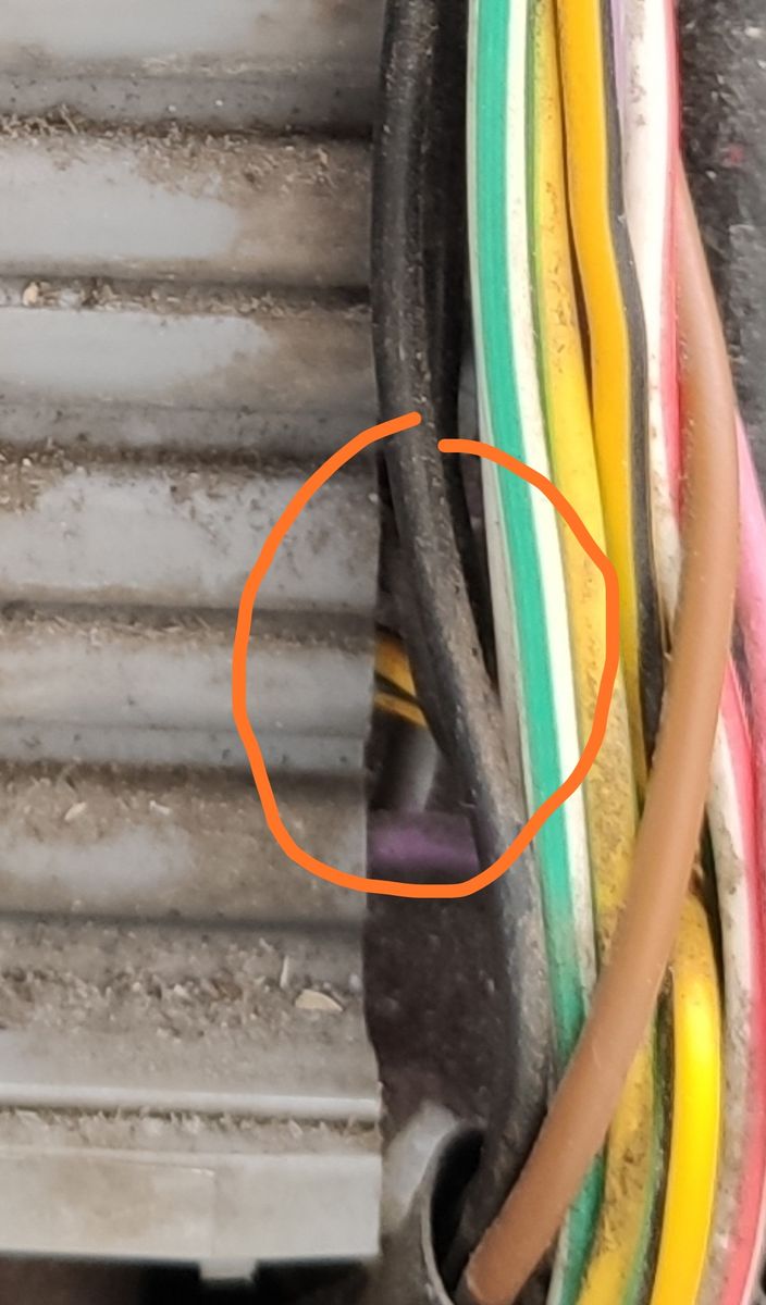

  • Lichtproblem bei PK50XL2
    • Rooftopper
    • May 19, 2020 at 19:35
    Muss bei den Steckern z. B. schwarz-gelb auf schwarz-gelb gesteckt sein?
    Habe es nochmal überprüft, die Stecker scheinen richtig zu stecken, laut Kerbencodierung (der kleine Zapfen an der Buchse um falsches reinstecken physikalisch zu verhindern) schon.
    Hoffe, dass morgen der Durchgangsprüfer ankommt, dann kann ich weitertesten.
    Sehr ärgerlich das ganze.

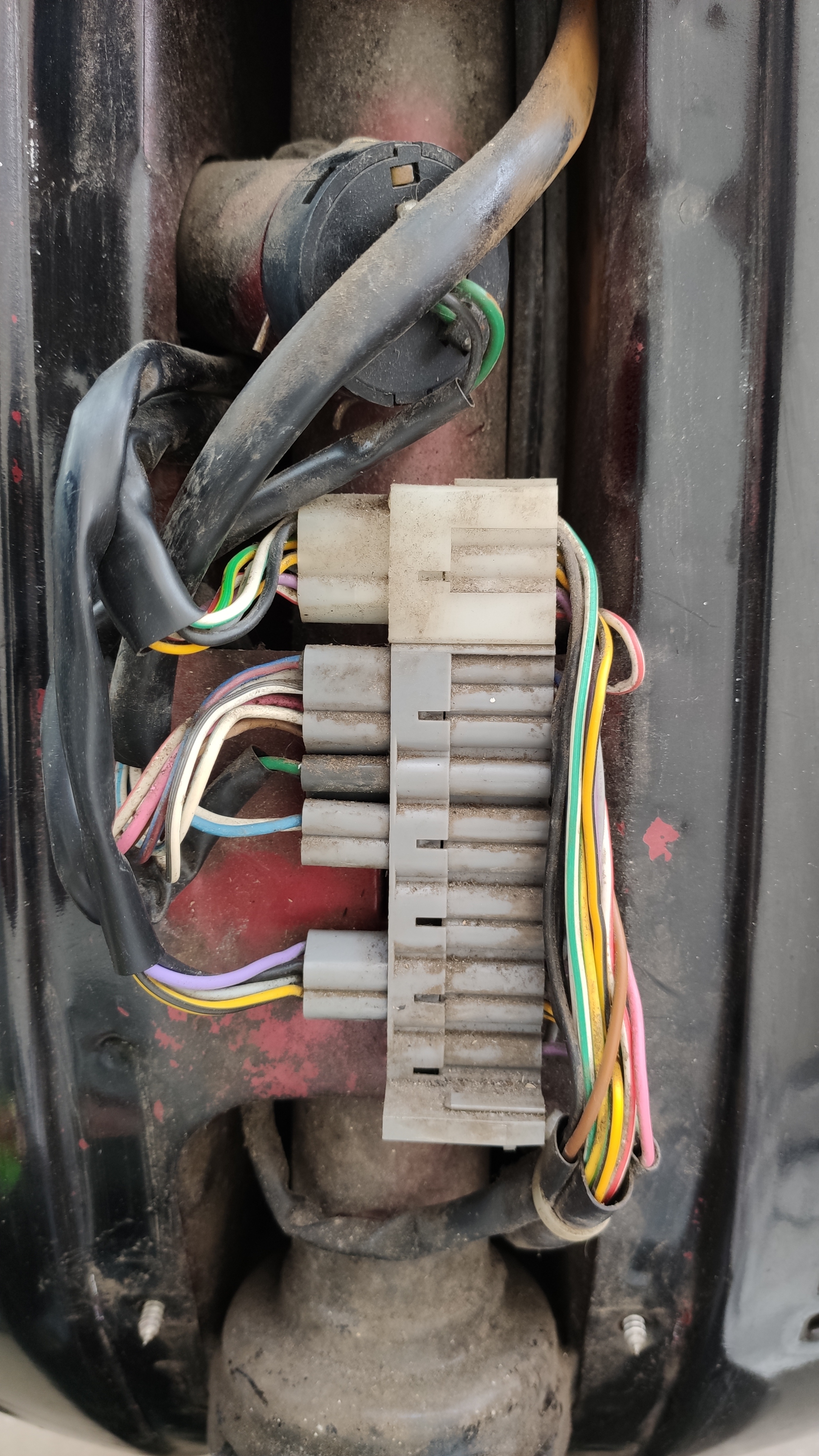

      • 3.71 MB
      • 2,250 × 4,000
      • 273
