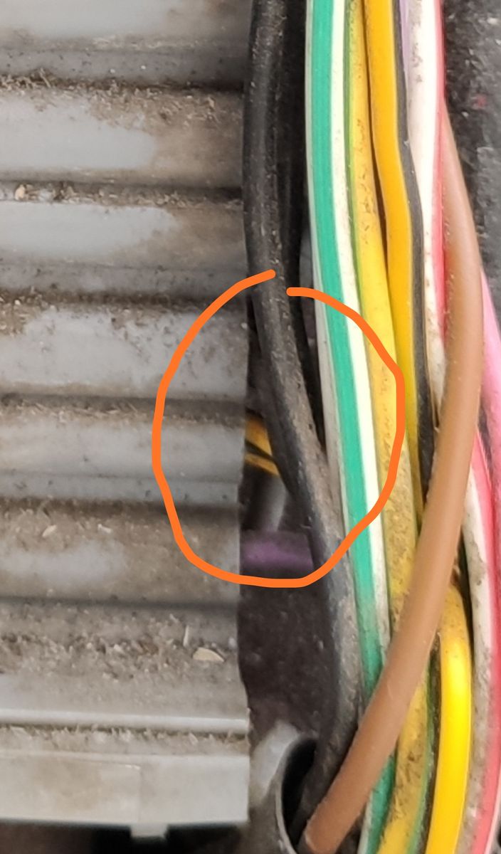

    Du hast Recht, ganz unten ist eine nicht belegte Buchse.
    Hier ist aber eine Brücke von grau zu lila zu sehen.

    dann Schau genau in der Ecke mal genau nach.
    Und Schnapp dir den Stromlaufplan dazu.

    Motor läuft?
    Klemm mal eine Autobatterie dran und prüfe damit.
    Hast Du die Verkabelung denn mal gegen den richtigen Schaltplan geprüft?
    Nach den Fotos weiter oben bin ich immer noch der Meinung, dass da was zusammengefrickelt ist.
