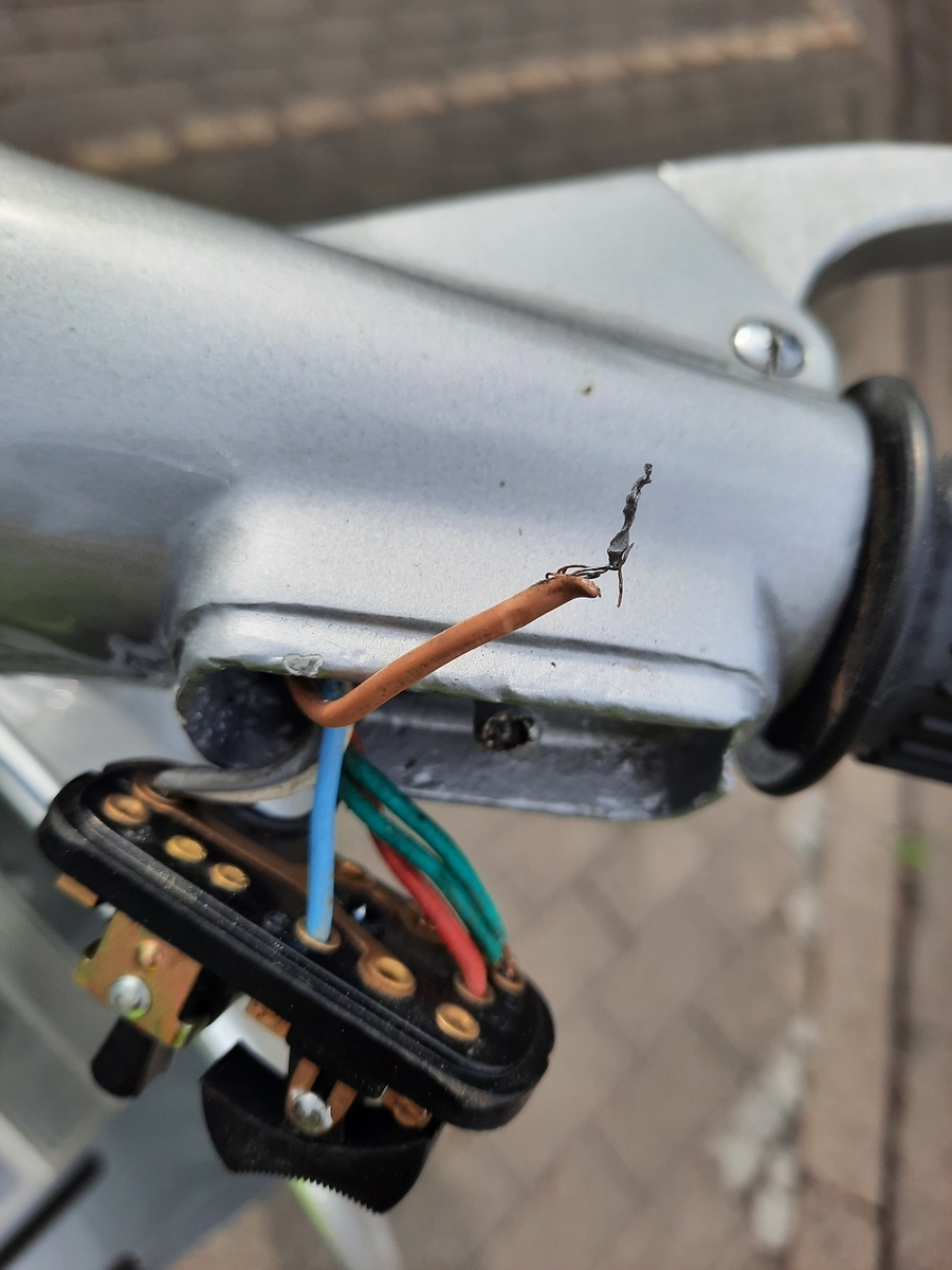

habe jetzt mal bei den shops wegen Kabelbaum und neuem Schalter geschaut. Da gibt es ja öffner und Schließer.
Warum haben die Italiener nix gescheites gelernt. Einen Stromkreis öffnen um eine Hupe zu betätigen, verstehe ich das richtig? Ich glaube da brauche ich wirklich erstmal eine Schulung.
das hört sich nach viel und schwieriger arbeit an. Gehen die neuen Kabel gut durch?
Obwohl ich das Schalterkästchen die Tage schon einmal offen hatte, habe ich es nochmal getan. Was ich festgestellt habe, nichts anfassen. Habe es glücklicherweise wieder geschafft alle Kabel in die kleinen Löcher zu bekommen ohne das sie abbrechen. Und was ich noch festgestellt habe, sie sind eindeutig zu kurz.
Aber für das Problem brauch ich erstmal Ruhe, und keine Hektik. Bevor ich ein Kabel abbreche.
Also hatte alles auseinander, Kabelschuhe runter und wieder drauf, im Schalterkästchen alle kleine Schrauben nachgezogen.
Ob der Korrosionsteufel in den Kabeln sein Unwesen getrieben hat oder irgendwo ein Masseschluß ist, optisch sage ich mal nein.
Die Kabel sind aber alt, also nicht auszuschließen. Müsste ich mal im Geschäft mit dem Durchgangsprüfer testen.
Vielen Dank erstmal.
Birne wieder getauscht, gleiches Problem. Lichter gehen bei betätigen der Schnarre aus.
Übrigens wenn Lichterschalter auf aus, geht Schnarre auch nicht.
Kann die Schnarre durchbrennen so wie ne Birne?
Guten Abend.
Heute Abend wollte ich vor der Haustür hupen, und stellte dabei fest, die Schnarre geht nicht mehr und vorder und Rücklicht gehen aus. Lass ich den Knopf los, gehen beide Lichter wieder an.
Die Schnarre ging die ganze Zeit, aber ob das mit den Lichtern schon vorher so war, ist mir leider nicht aufgefallen, könnte aber sein. Was ich vor dem heutigen Tag geändert habe geändert habe, habe nur vorne von einer 6Volt 15W normal Birne, auf Halogen Birne gewechselt. Aber ob die Schnarre danach ging weiß ich nicht mehr.
Habe vorhin noch die Schnarre und das Schalterkästchen aufgemacht, alle Kabel fest.
Jetzt hab ich hier was von Hupengleichrichter, oder wenn Schnarre defekt, macht sie beim Betätigen einen Kurzschluss gelesen.
Stimmt das?
