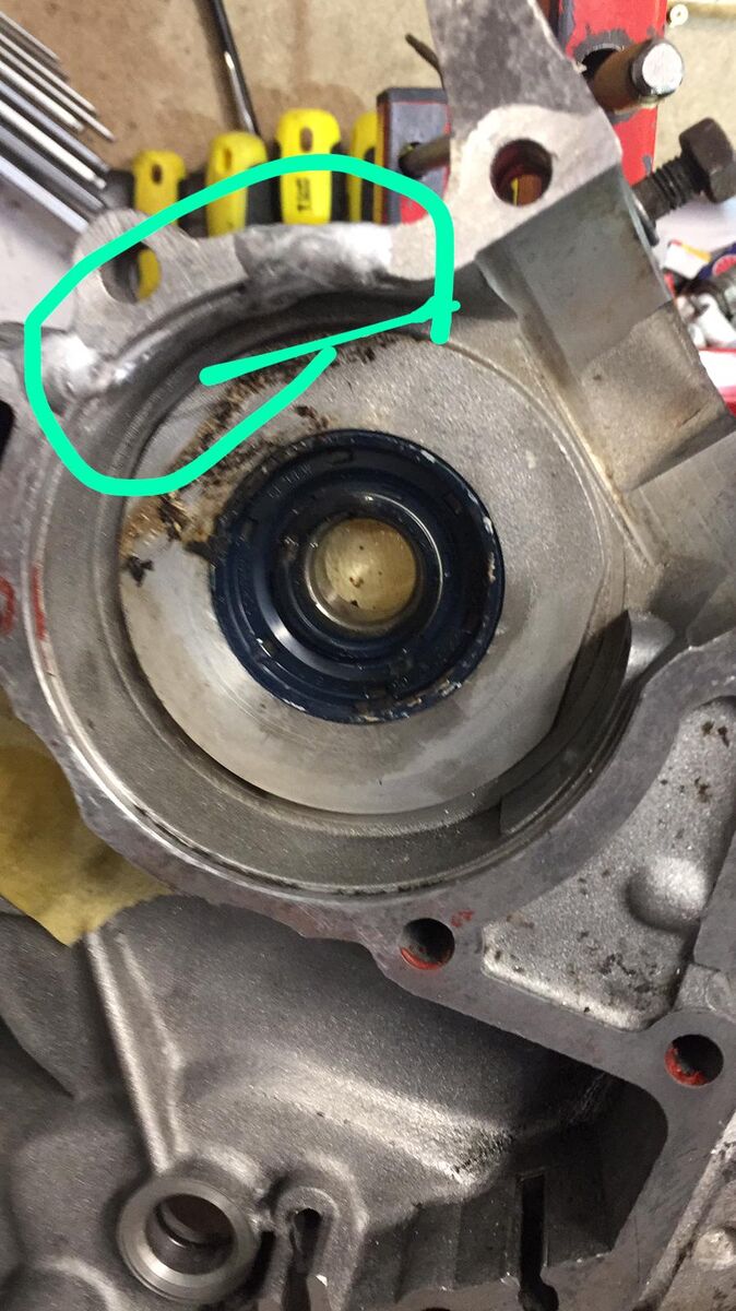

Ich habe das hier gefunden. Ist das mit dem PREIS ernst gemeint?

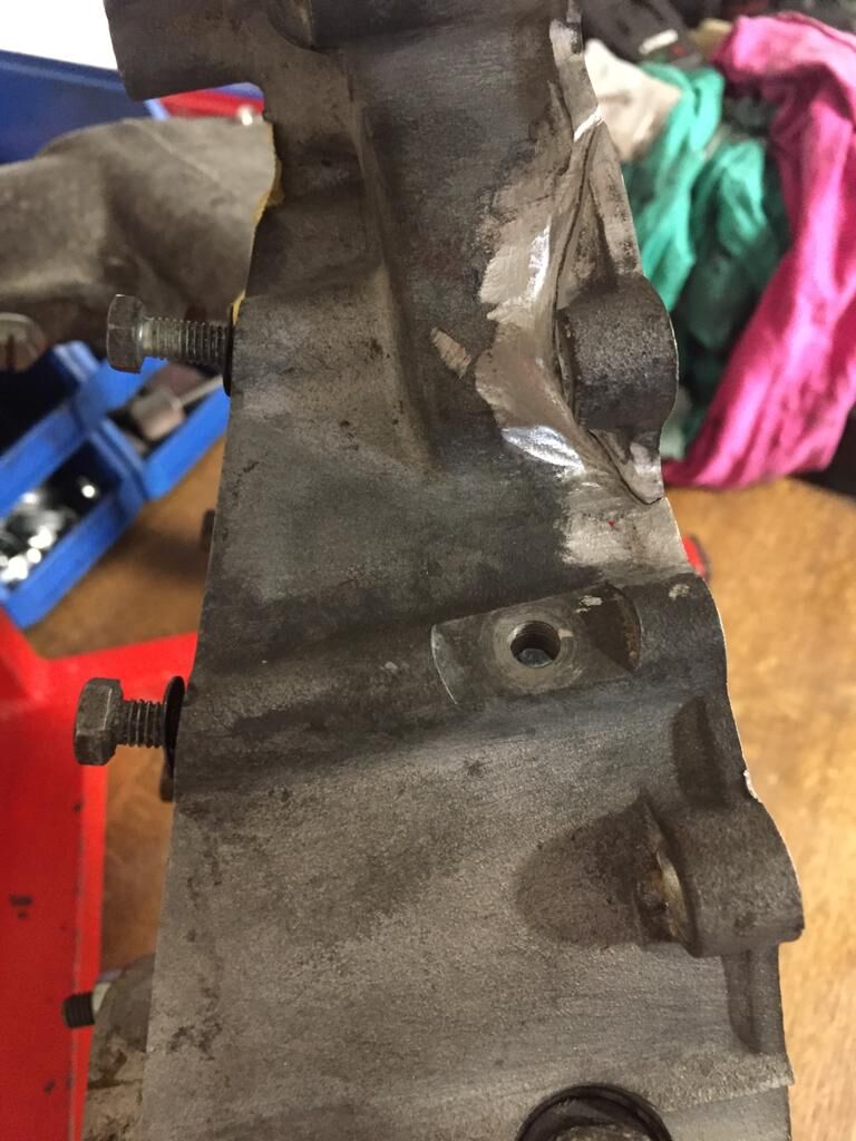

Freund sein Helfer war zu ungeduldig. Und der hat des Teil dann auch weg gebracht, kennt scheinbar jemand. Vespa Schrauber kennen glaube ich Gott und die Welt.
Der hats kaputt gemacht und der muss auch bezahlen.
Aber ich kann ihn mal fragen, wegen wo wie und wieviel. -

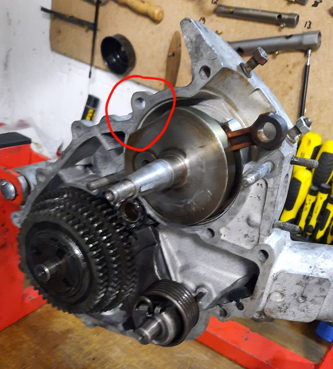

Meine ist auch lange ohne Probleme gelaufen. Und dann von jetzt auf nachher nicht mehr angesprungen. Bei mir waren die Kabel im Kabelkästchen abkoridiert. Habe auch danach Kabel, Kondensator, Filz, Unterbrecher und Zündkerze gewechselt. Ging trotzdem nicht, weil ich wahrscheinlich zu wenig Ahnung davon hatte. Also so einfach war es dann doch nicht.
Da es aber schon Ende Oktober war, haben wir sie jetzt beim Freund in der Garage geparkt und Motor und Vergaser und so weiter ausgebaut. Einmal General Überholung.
Er hat gesagt, bei einer Vespa kann alles zu solchen Problemen führen. Sobald sie wieder läuft sag ich bescheid.

auch ein Stück vom Kurbelgehäuse.
