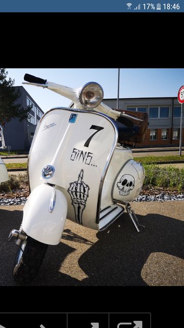

Schade. Wäre zu schön gewesen. Die Schrift ist genial. Sehr schöne Vespa.

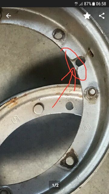

von denen hab ich auch gefunden. Wollte aber den mit komplettem Handgelenk. Wenn es den gibt

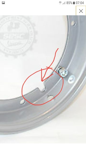

nö. Bei den alten 9"Felgen ist ein Loch. https://www.ebay-kleinanzeigen.de/s-anzeige/vesp…253435-306-7615

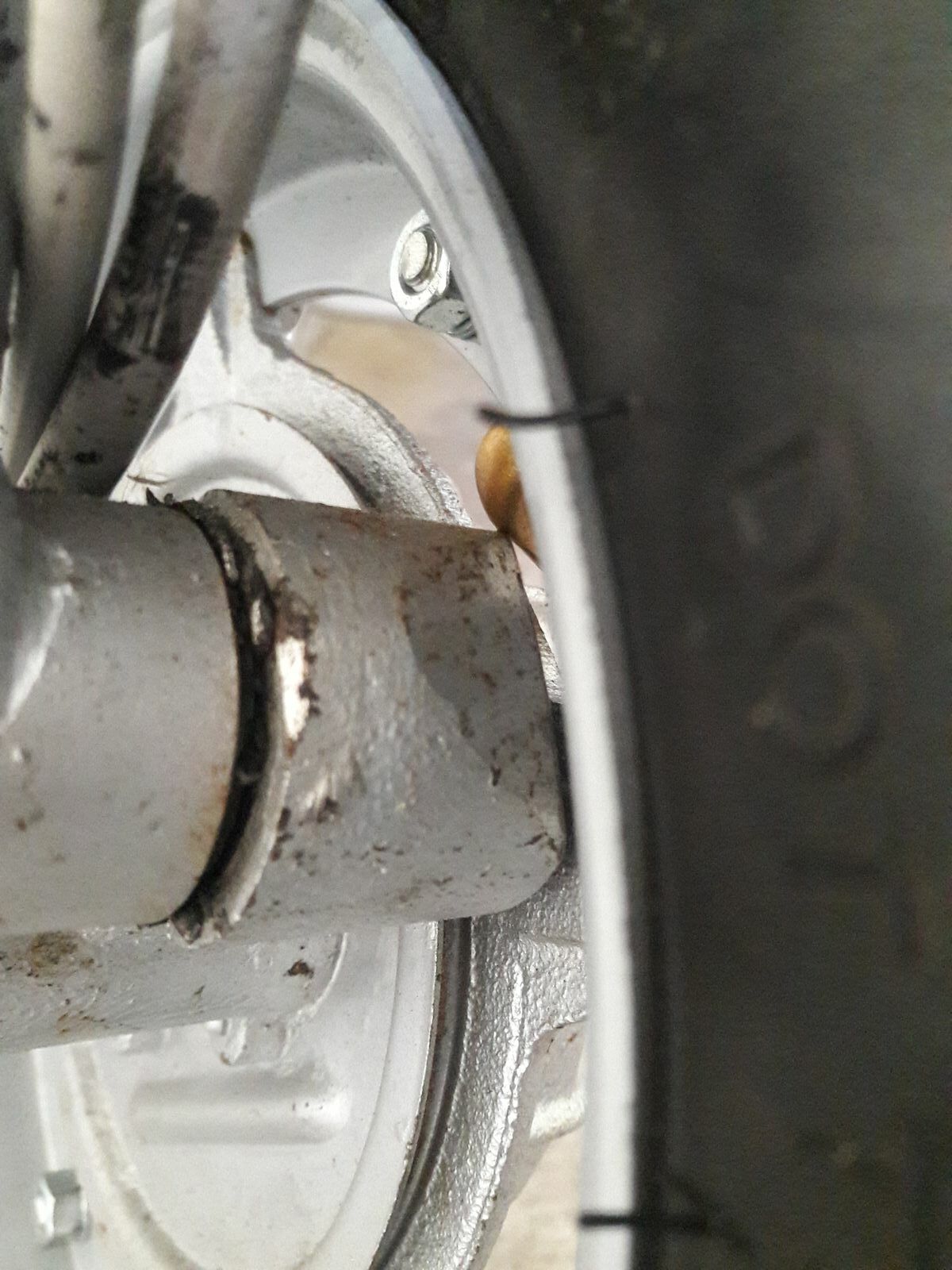

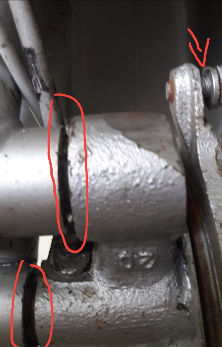

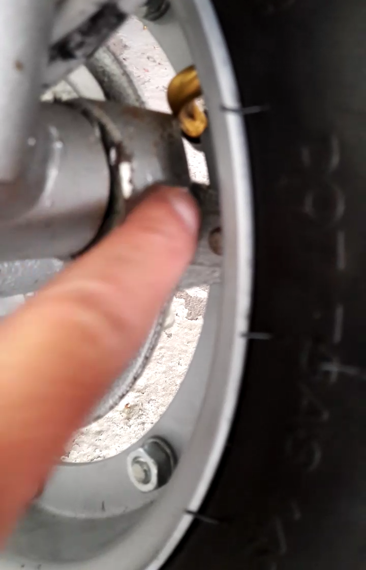

Der Winkel ist so von Michelin. Falsch ist er auch nicht drin, anderst geht es auch gar nicht.
nö. Gab's gratis dazu.
Sitzt optisch Perfekt. Keine Möglichkeit in irgend eine Richtung zu biegen oder ziehen
gerne. Kann man eigentlich auch Video hochladen?

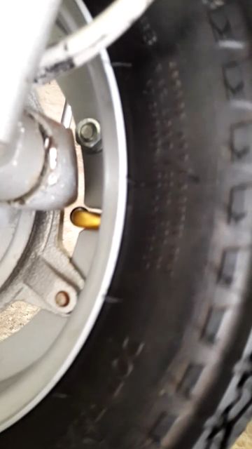

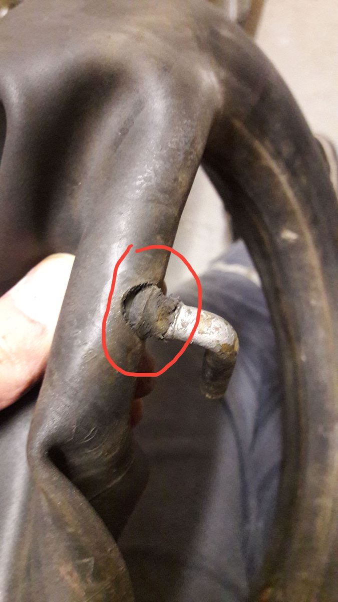

Ich würde am alten Schlauch mal einen anderen Ventileinsatz probieren.

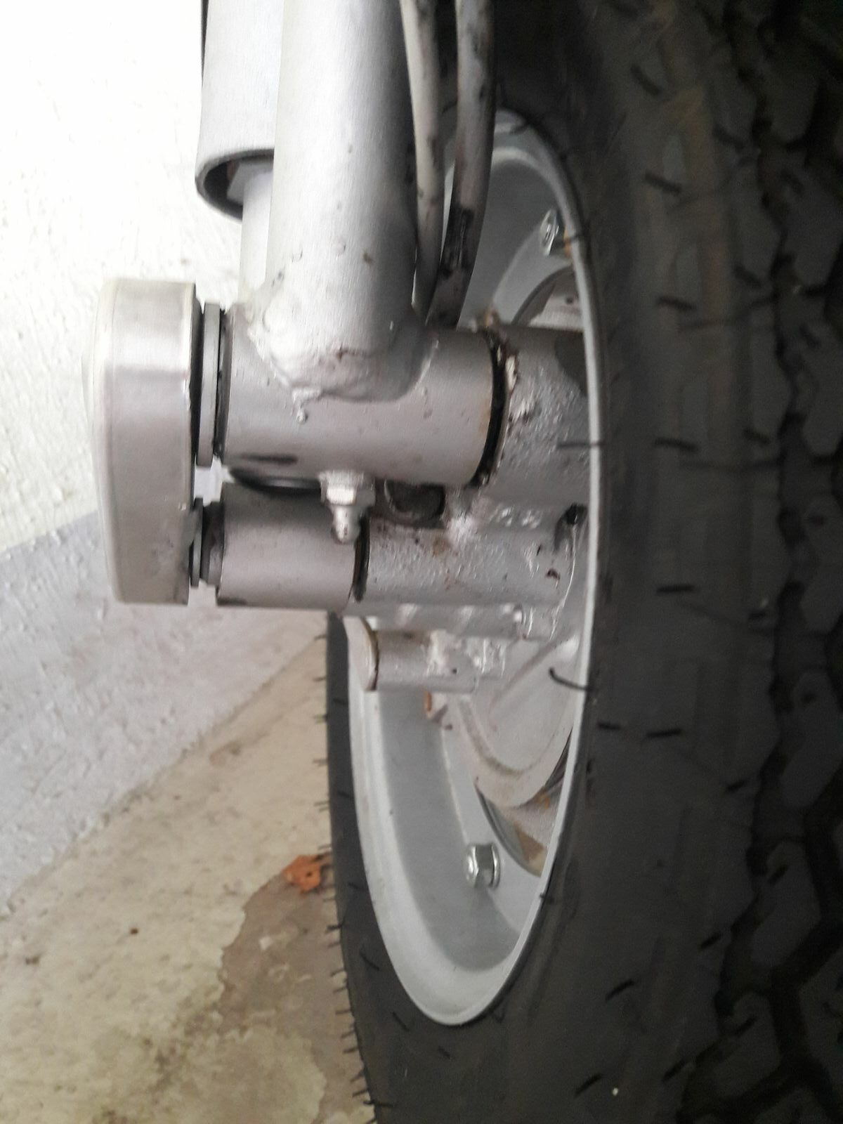

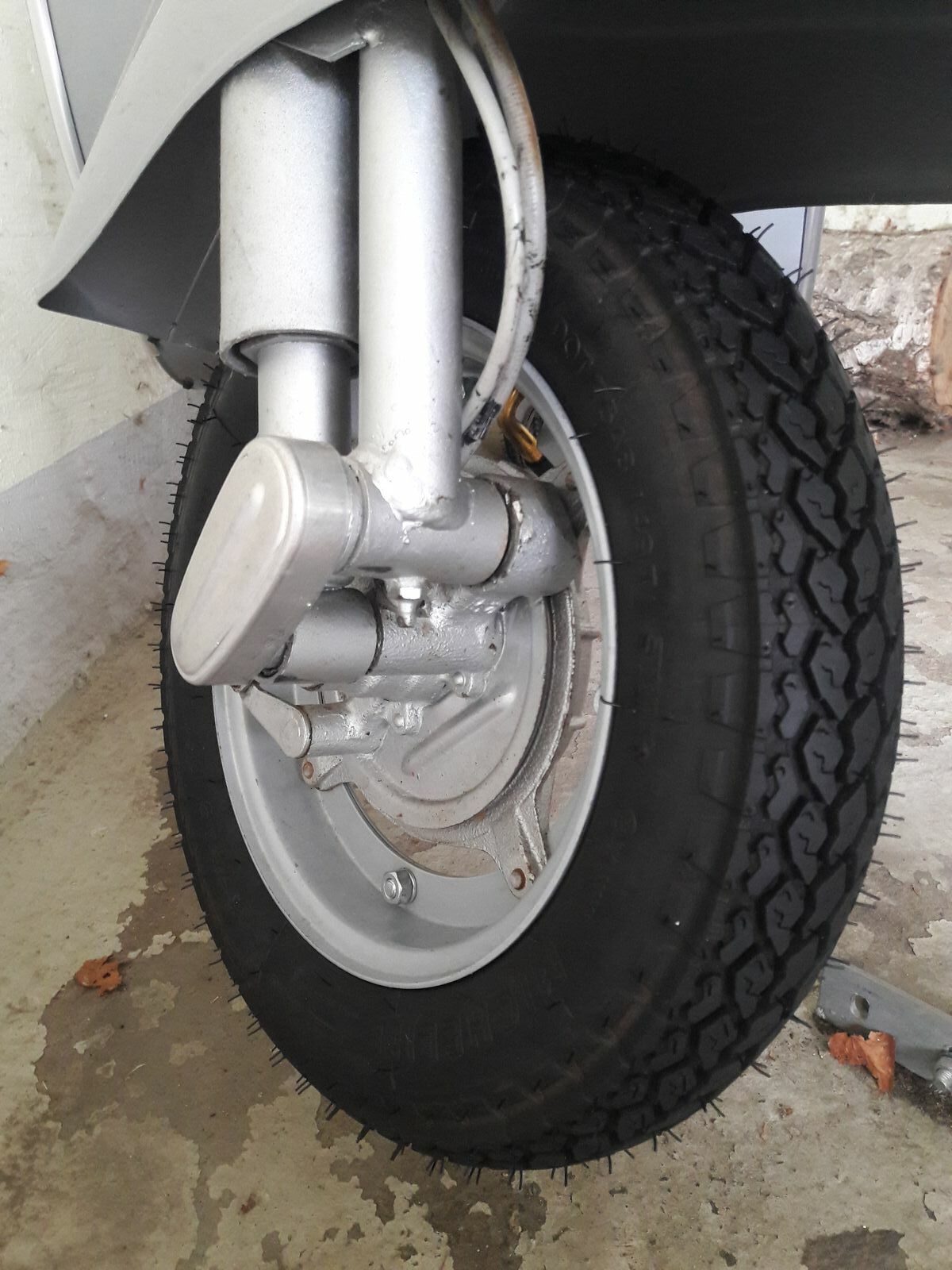

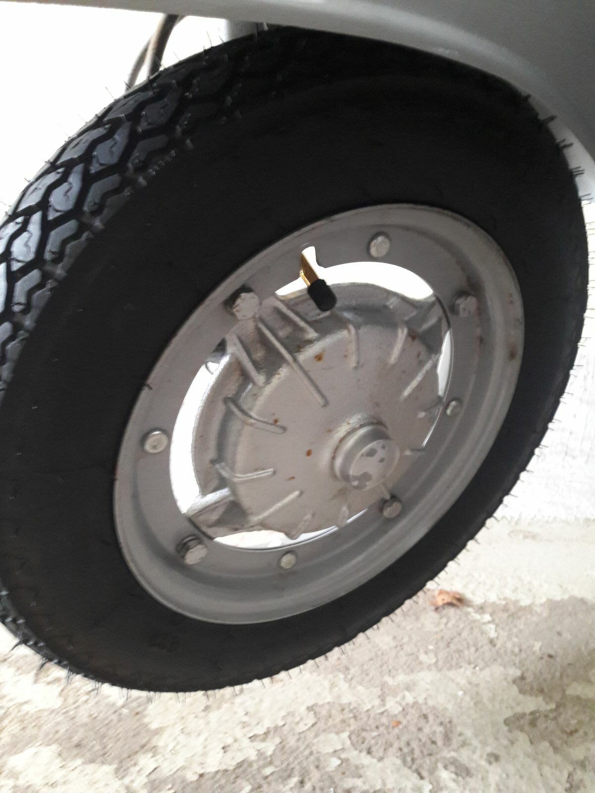

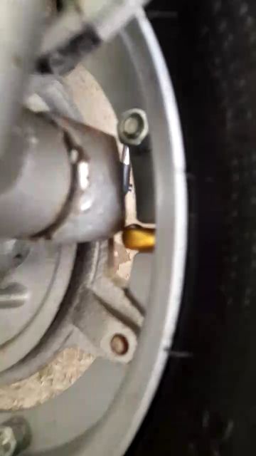

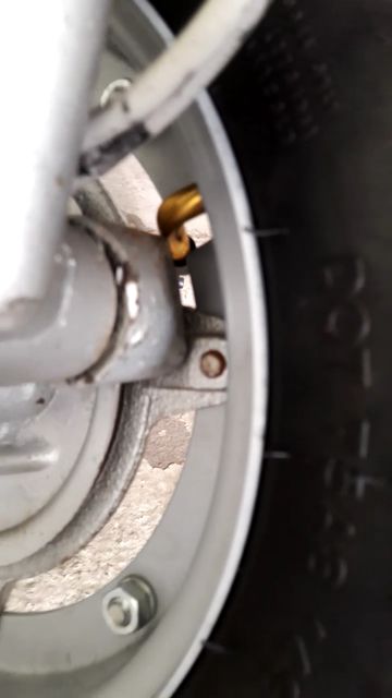

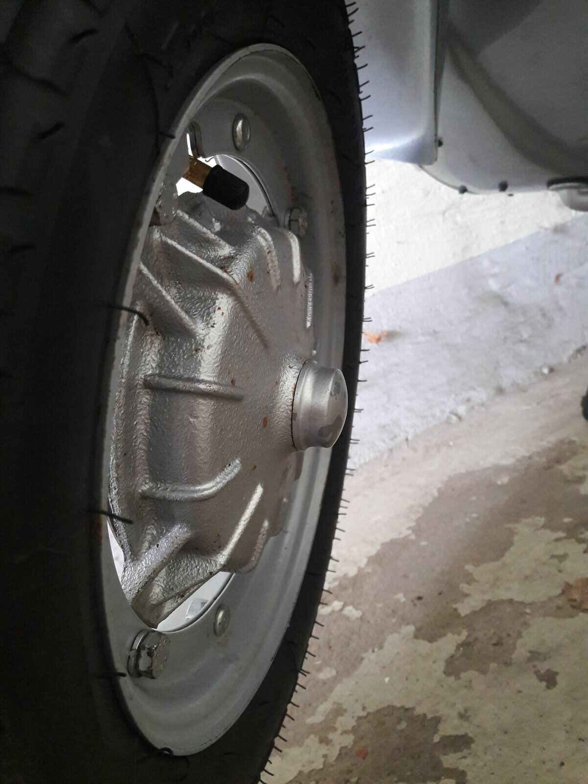

Leider keine BE. Habe sie so bekommen. Im Internet steht 9 Zoll Serie. Aber da es eine 🇮🇹ist, und sehr lange stand, weiß ich leider nicht wer da vielleicht schon alles gebastelt hat. Deswegen meine Frage, ob man die Schwinge auch wechseln muß, wenn man die Zollgröße ändert. Vielleicht hat auch jemand 10Zoll Bremsen (Teil) verbaut, und 9 Zoll Felgen?
Nö. Die 9 Zoll waren drauf. Ich habe noch nichts gemacht. 50R = 🇮🇹. Ich habe die so bekommen, Und habe jetzt angefangen die Mängel zu reparieren. Vergaser gereinigt, Birnen gewechselt, neuen Schlauch rein gemacht, weil platt (Ventil defekt). Nun bin ich auf dieses Problem gestoßen.
das Rad ist so eingebaut. Woher weiß ich ob es richtig rum ist? -
