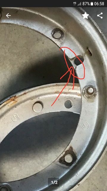

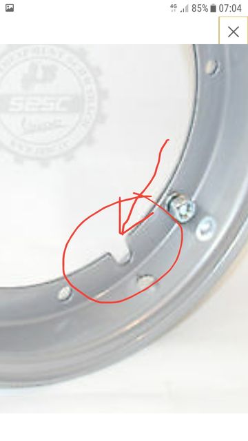

    habe im Karton Ersatzfelge probiert. Und siehe da. FUNKTIONIERT. Grund.
    neue Felge
    alte Felge
    Die alten Felgen hatten auf der dünnen Seite ein Loch, in der das Ventil durchgefedelt werden muss. Kann man das glauben? Woher soll man sowas wissen. <XX(

    Dann hast du möglicherweise die Felgenhälften falsch zusammengeschraubt. Auch auf den alten Felgen müsste das einen Schlitz und kein Loch ergeben.

    nö. Bei den alten 9"Felgen ist ein Loch. https://www.ebay-kleinanzeigen.de/s-anzeige/vesp…253435-306-7615
    Habe auch bei Gronsdorf Vespa Garage gefragt.
