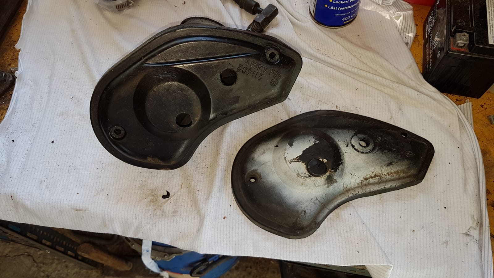

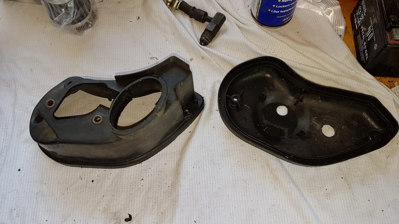

    Hallo Mario!
    Ich hätte noch eine kurze Frage an dich, weil du weiter oben meintest, die Zylinderhaube sei weggeschmort.
    Für mich sieht es eher danach aus, als habe der Vorbesitzer das Teil irgendwie abgeschnitten. Erkennst du dafür einen Grund? Kann das an dem größeren Zylinder liegen, um die Haube passend zu machen? Und passt der Luftfilterkasten da überhaupt, das sieht alles zu eng aus....Fragen über Fragen, ich weiß....
    Wenn ich eine neue Haube besorge, passt die Originale für den 50er oder müsste die dann größer sein?
    Hast was Gut bei mir, danke schön :-3

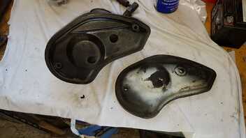

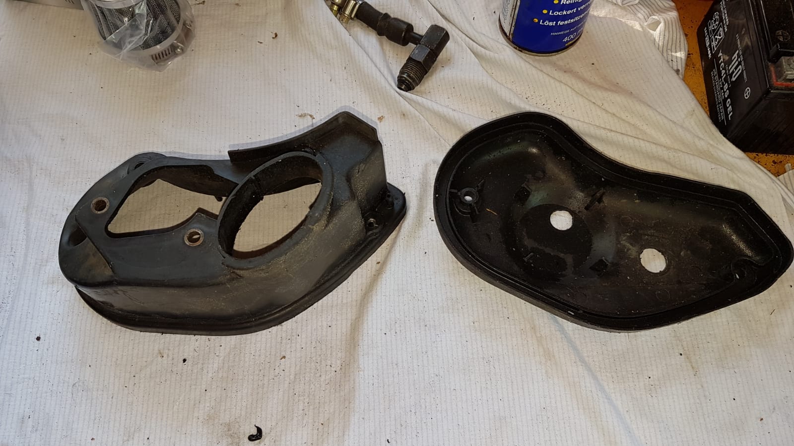

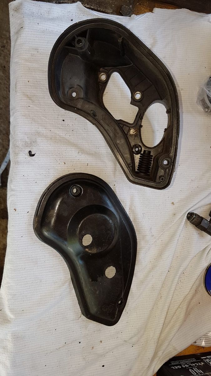

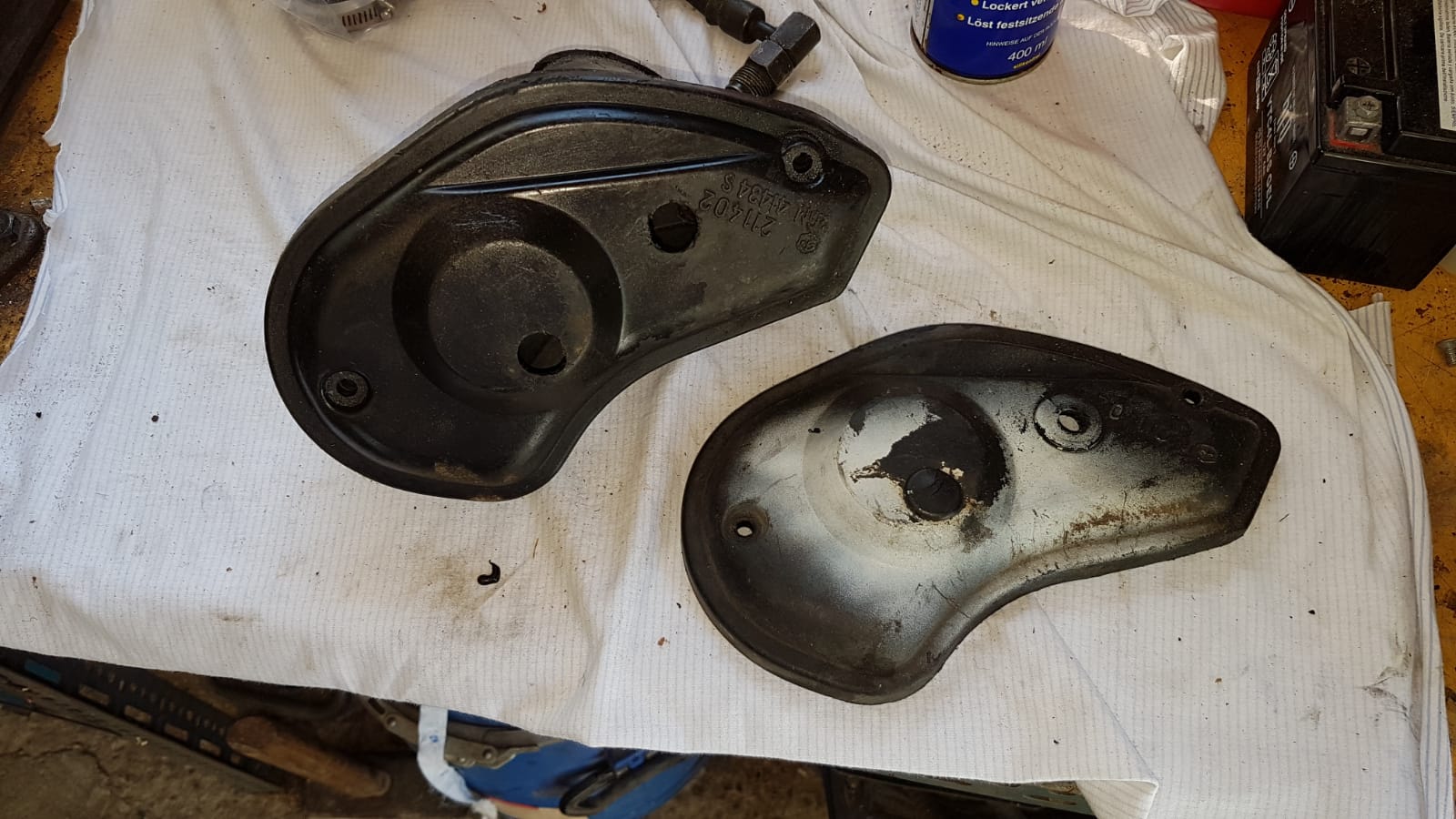

    Hier dann noch die erbetenen Bilder des Luftfilterkastens!
    Vielen Dank euch allen!

    Erst mal Danke für die Antworten, auch wenn sie nach viel Arbeit klingen....gäbe es denn die Möglichkeit, die Problematik mit einem Sportluftfilter anders zu lösen? Bräuchte ich dafür den Filterkasten?
    Sorry, wenn ich so viele und evtl auch doofe Fragen stelle, wie gesagt: absolut unwissend ?(

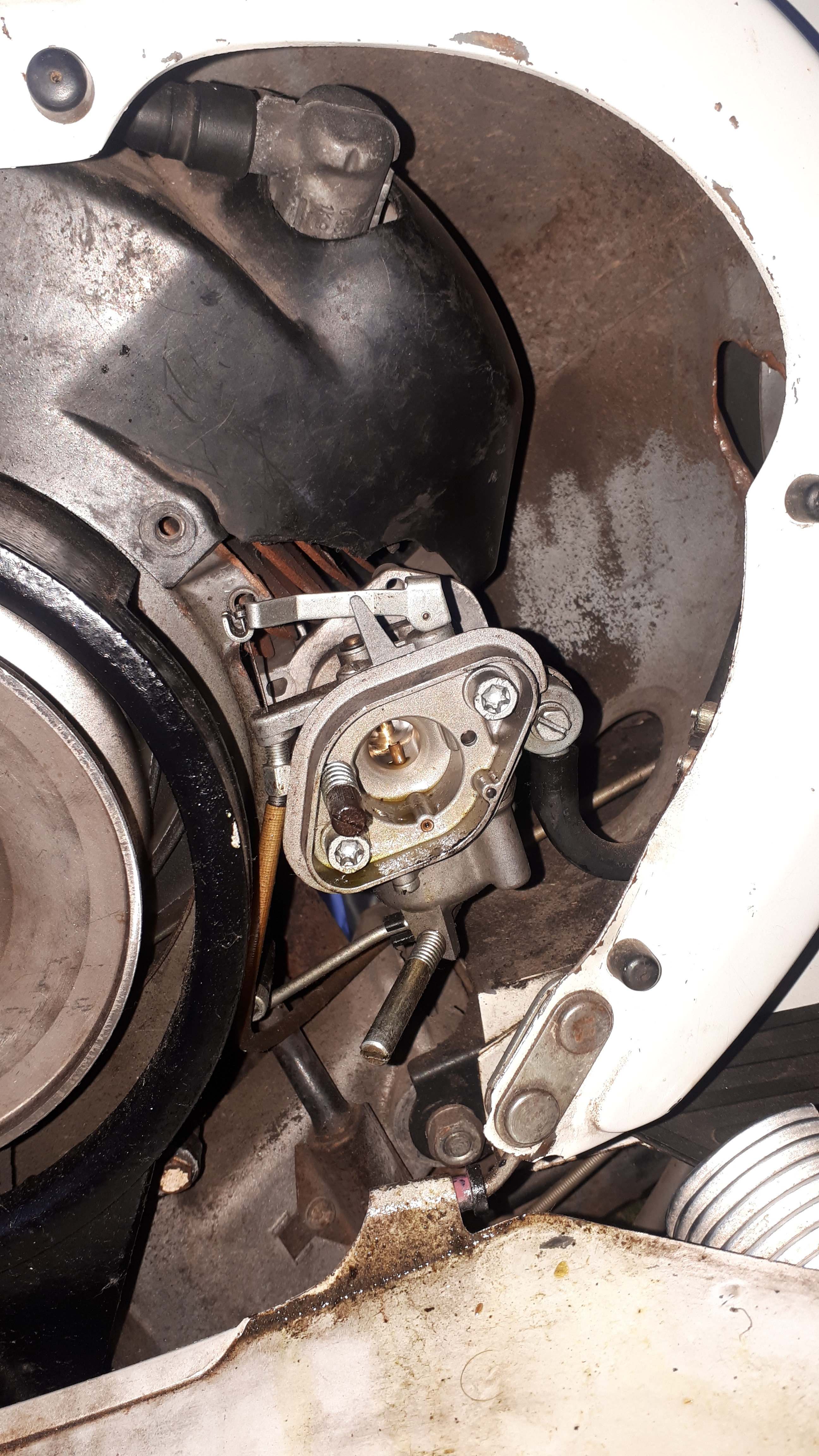

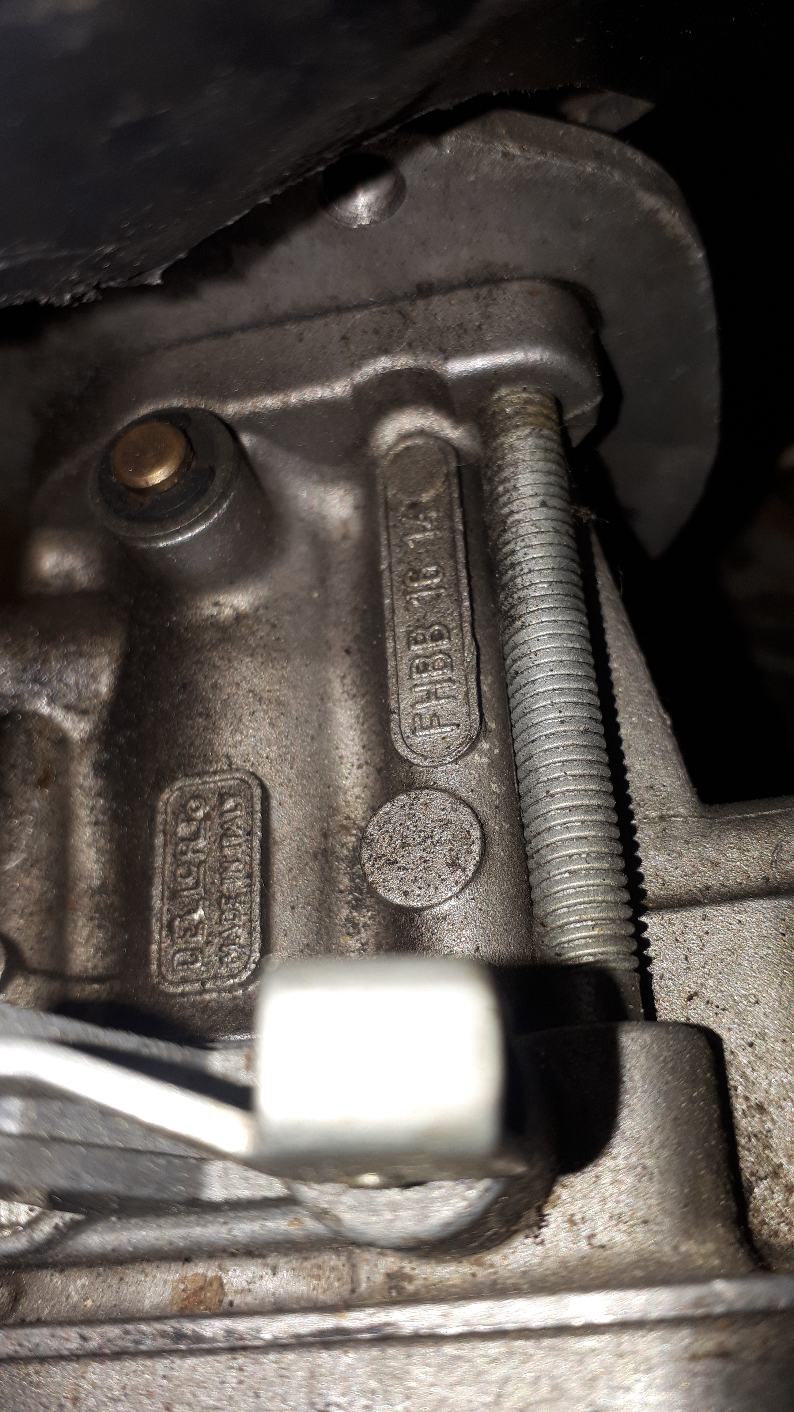

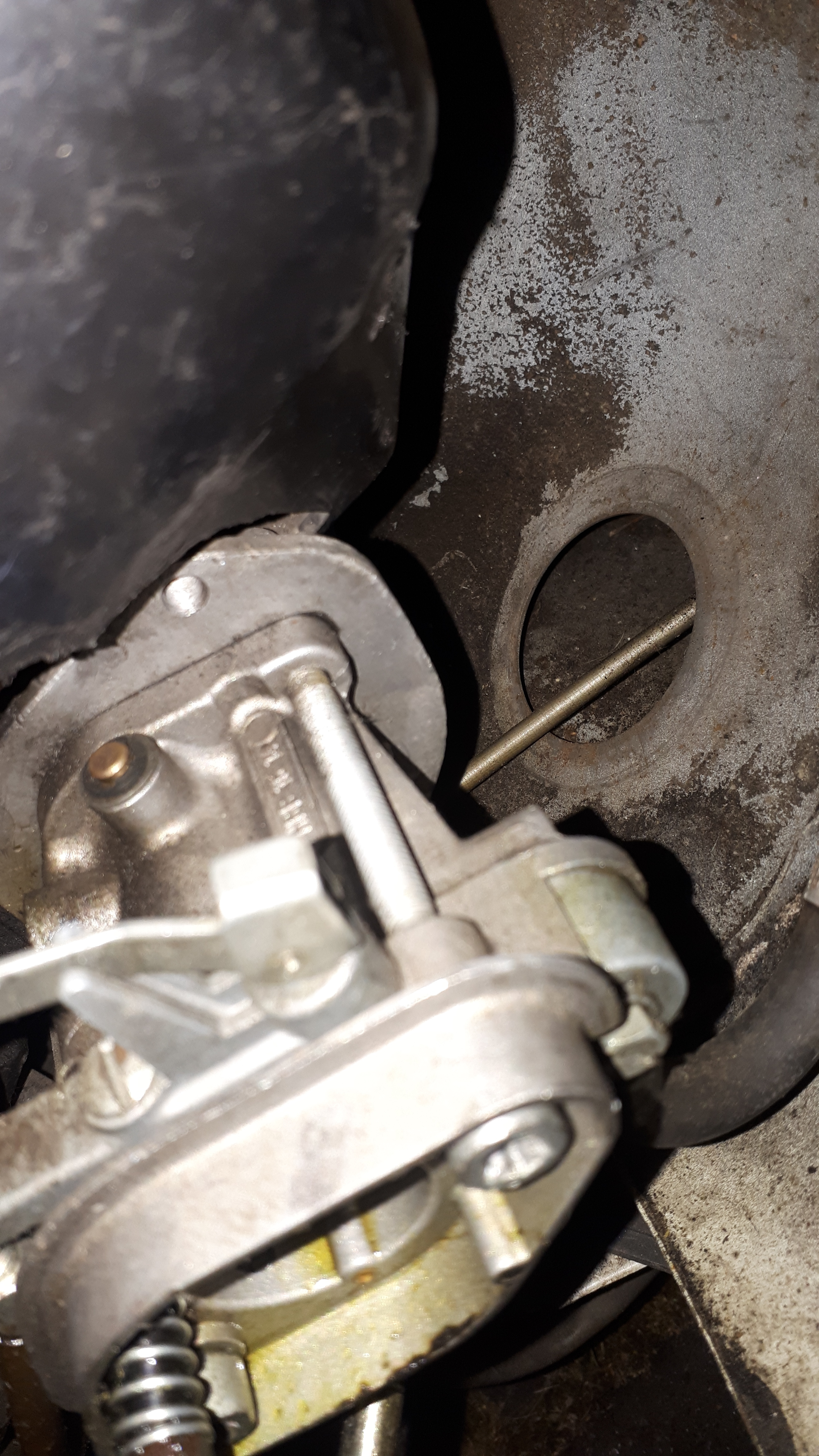

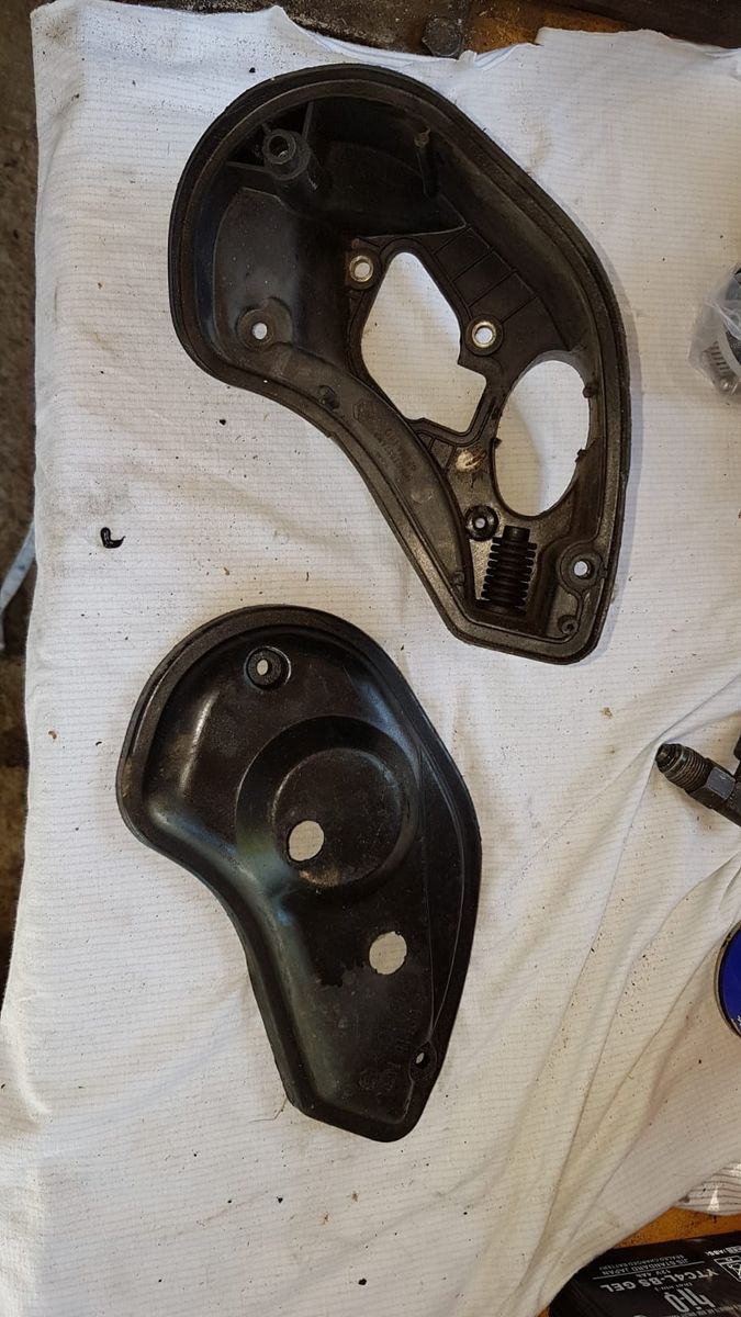

    Hallo in die Runde!
    Ich hab da mal ein kleines/evtl. größeres Problem. Der Vorbesitzer hat meine neu erstandene PK 50 S Automatik auf einen 75er Zylinder umgerüstet. Hierbei hat er offensichtlich den Luftfilterkasten ausgebaut, der jetzt irgendwie nicht mehr reinpasst. Da ich absoluter Anfänger bin, frag ich mich, wie ich das Problem beheben kann, lässt sich die Vespa auch so fahren?
    Ich bin euch für jeden Rat durchaus dankbar.
    Da ich schlecht im Beschreiben bin, hänge ich ein paar Bilder des Desasters an lmao

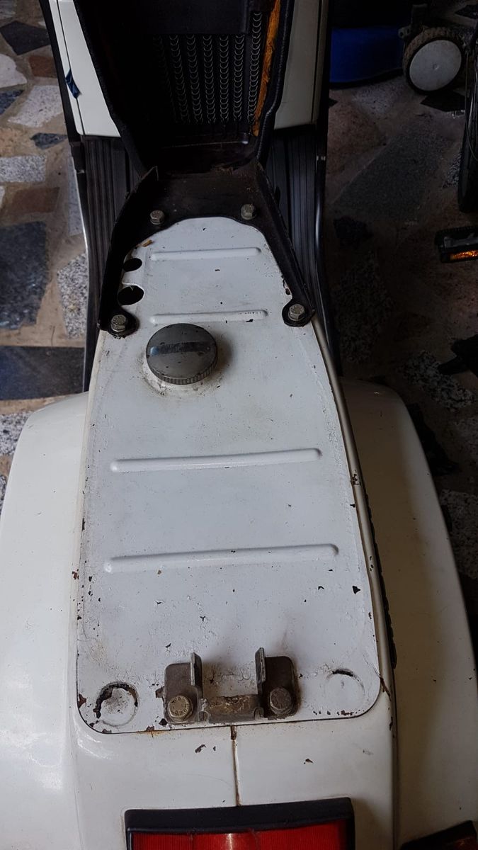

    Hallo in die Runde!
    Ich bin ein blutiger Anfänger und besitze seit einigen Tagen eine PK50 S Automatik.
    Jetzt hab ich gelesen, dass diese über eine Getrenntschmierung verfügt, finde aber keinen Einfüllstutzen für das Öl oder die Möglichkeit, den Ölstand zu kontrollieren.
    Kann mir da jemand helfen und vielleicht ein Bild schicken.
