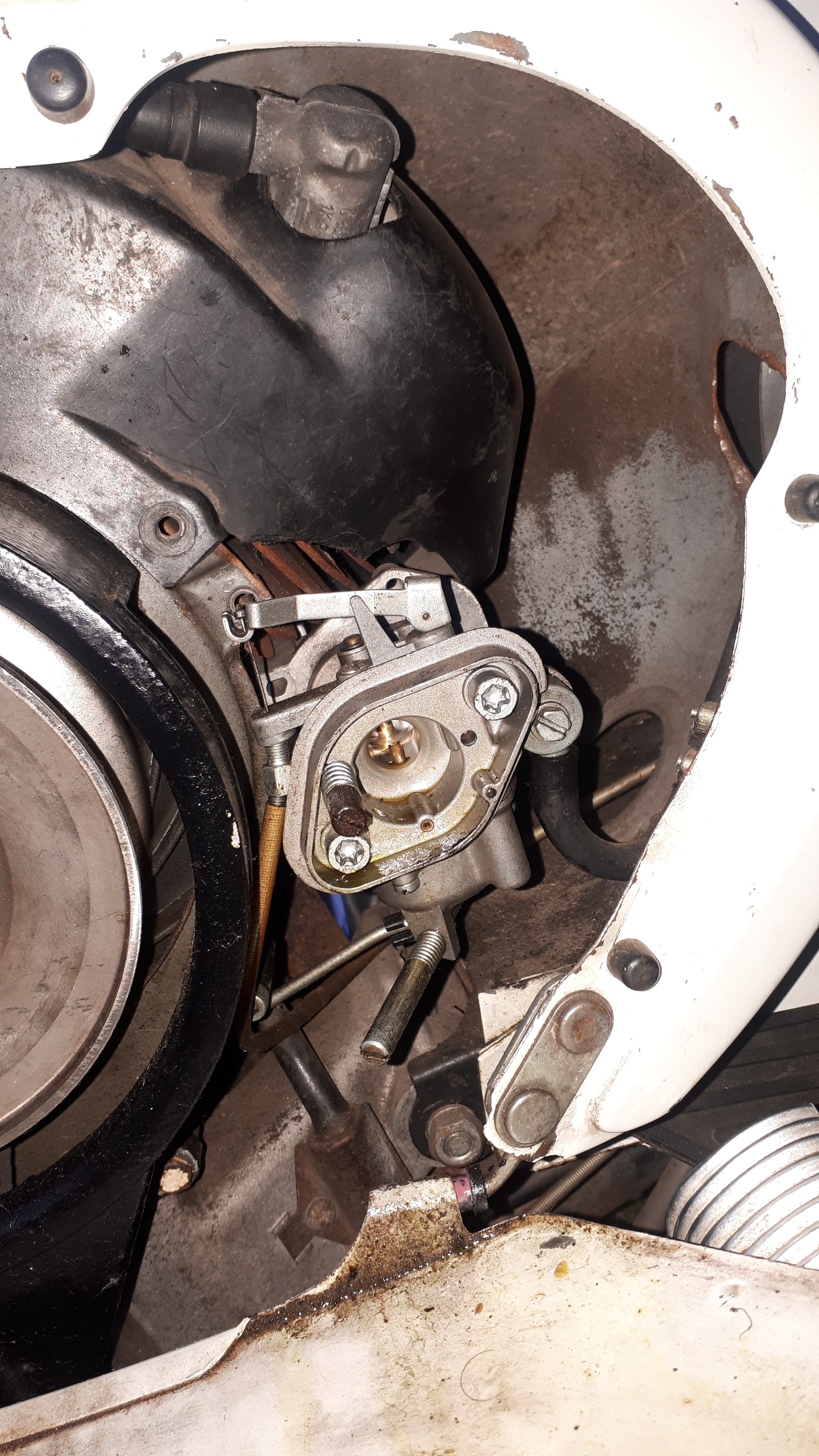

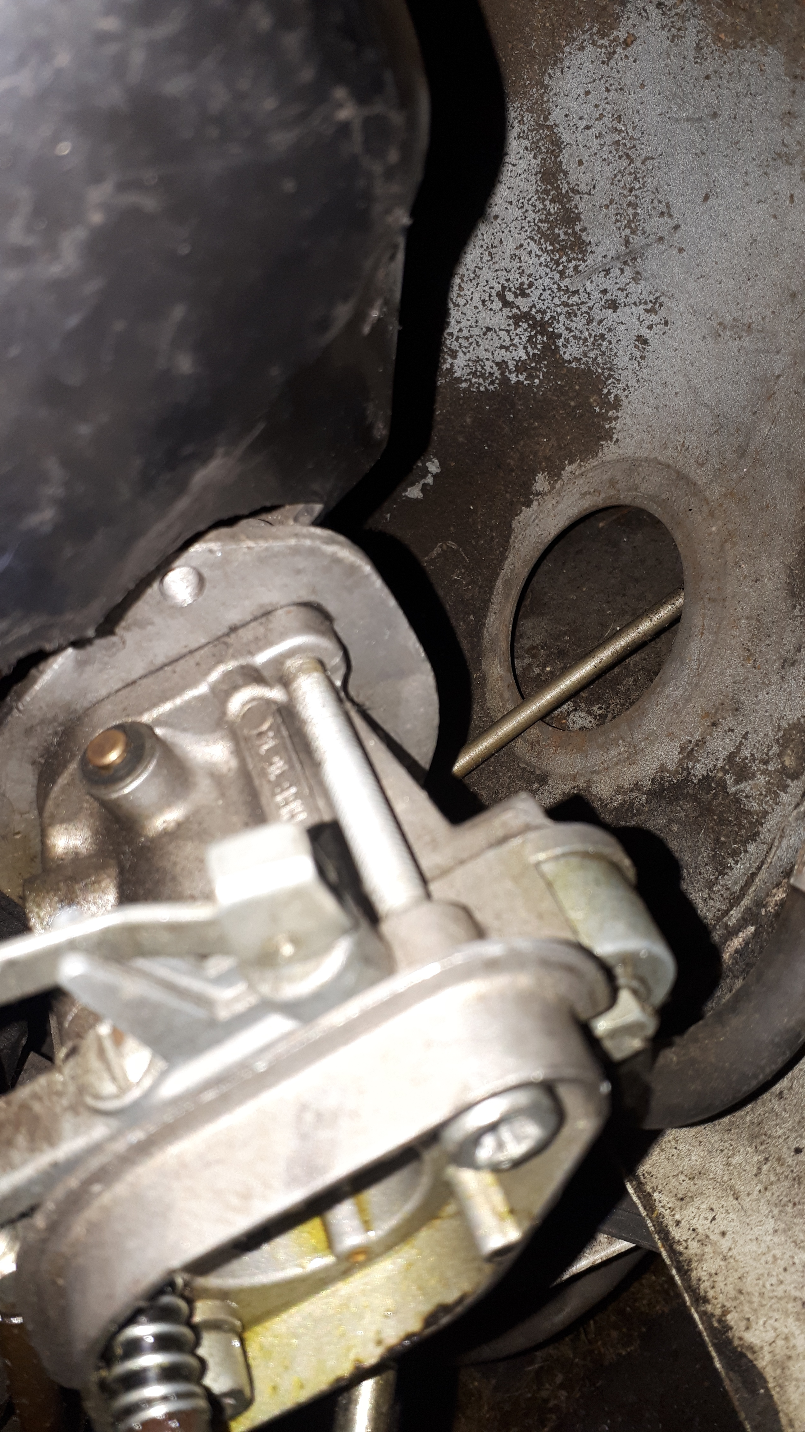

    Hallo in die Runde!
    Ich hab da mal ein kleines/evtl. größeres Problem. Der Vorbesitzer hat meine neu erstandene PK 50 S Automatik auf einen 75er Zylinder umgerüstet. Hierbei hat er offensichtlich den Luftfilterkasten ausgebaut, der jetzt irgendwie nicht mehr reinpasst. Da ich absoluter Anfänger bin, frag ich mich, wie ich das Problem beheben kann, lässt sich die Vespa auch so fahren?
    Ich bin euch für jeden Rat durchaus dankbar.
    Da ich schlecht im Beschreiben bin, hänge ich ein paar Bilder des Desasters an lmao

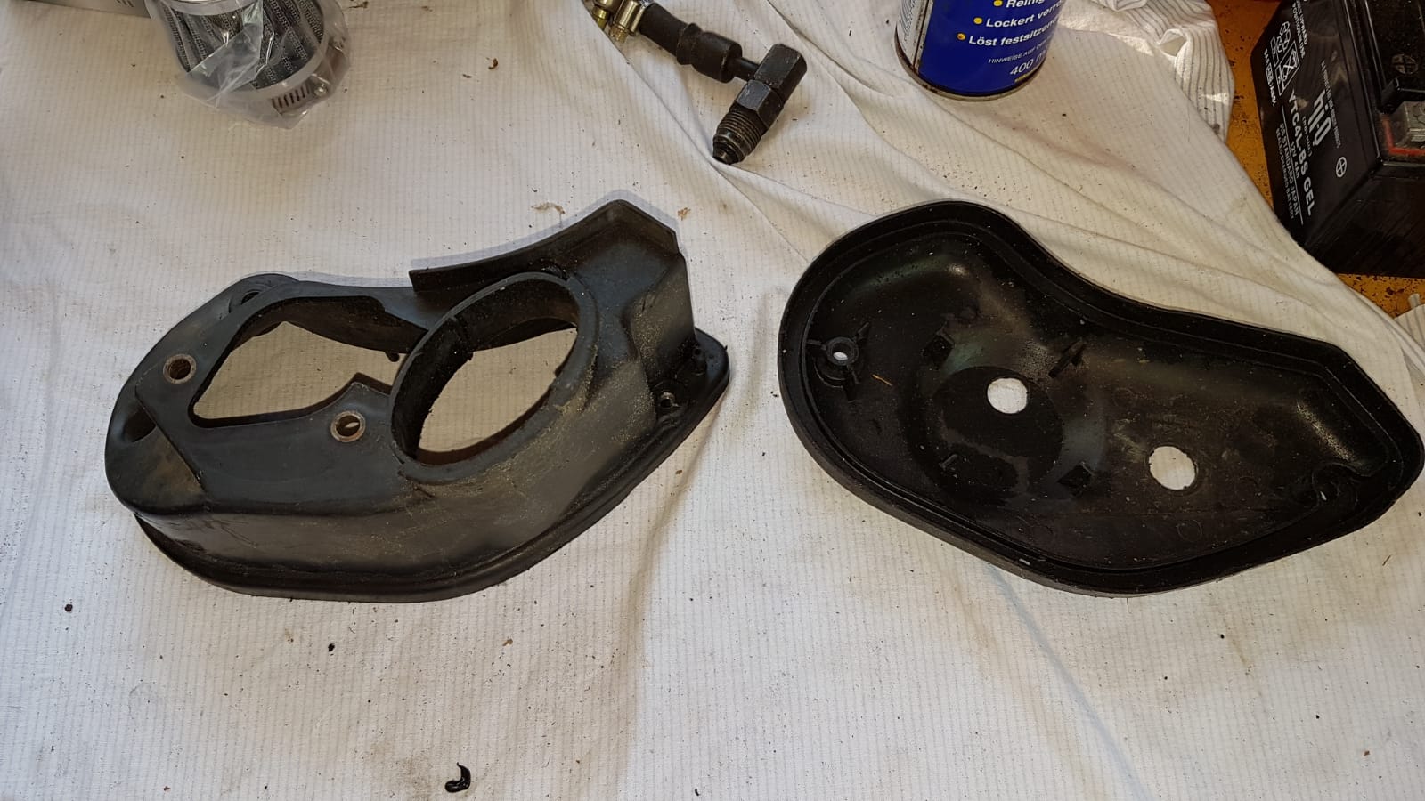

    Mach doch bitte noch Fotos des Luftfilters und des Kastens, jeweils außen und innen (also die Seite, die auf den Vergaser soll).

    Moin.
    Da fehlt nicht nur der Luftfilterkasten...
    Der Vergaser muss ausgebaut werden um den Luftfilterkasten zu montieren.
    Wahrscheinlich musst du auch noch einen Dichtsatz kaufen wegen der Dichtung zwischen Vergaser und Ansaugstutzen.
    Der Gummibalg der hinten am Luftfilterkasten dran ist gehört an den Rahmen gesteckt damit er dort seine Luft saugt.
    Dafür den Benzinschlauch und Chokezug durch den Gummibalg ziehen.
    Die Zylinderhaube ist auch schon stark weggeschmort und leitet die Luft nicht mehr um den Zylinder zur optimalen Kühlung.
    Beste Grüße Mario

    Erst mal Danke für die Antworten, auch wenn sie nach viel Arbeit klingen....gäbe es denn die Möglichkeit, die Problematik mit einem Sportluftfilter anders zu lösen? Bräuchte ich dafür den Filterkasten?
    Sorry, wenn ich so viele und evtl auch doofe Fragen stelle, wie gesagt: absolut unwissend ?(
  • Egal106s16
    804
    10,114
    1,835
    01662
    • May 26, 2020 at 23:49
    Nein.
    Es gibt keinen passenden Sportluftfilter.

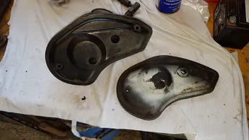

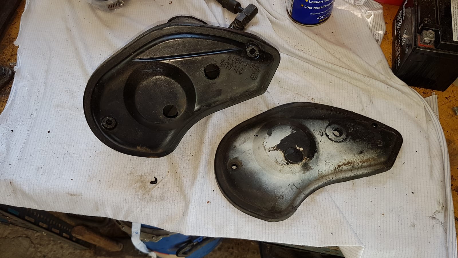

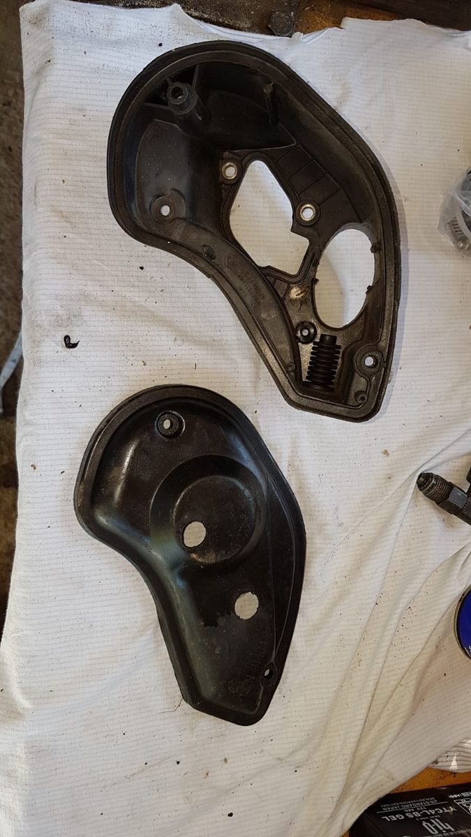

    Hier dann noch die erbetenen Bilder des Luftfilterkastens!
    Vielen Dank euch allen!

    Die Gummimuffe fehlt sowie die Luftfiltereinlage.
    Und die 2 Stopfen für den Decken.
    Bzw 1 Gummistopfen (Gemischschraube) und eine Gummidurchführung (Leerlaufschraube) fehlen

    • May 28, 2020 at 09:24
    Was ist den das für ein Loch in der Karosse weiter oberhalb zum Raum des Tanks?
    Da wurde schon etwas gebastelt in der Kiste...

    Das Loch weiter oben im Rahmen in Höhe des Benzinhahnhebels lässt fast darauf schließen das jemand versucht hat einen Schaltmotor einzubauen.
    Es war vergebens und würde nur mit größeren Blecharbeiten möglich sein.

    • May 30, 2020 at 10:47
    Gummimuffe 222753
    Luftfiltereinlage 223329
    Gummidurchführung 224315
    Gummistopfen 50274
    Zylinderhaube 235718
