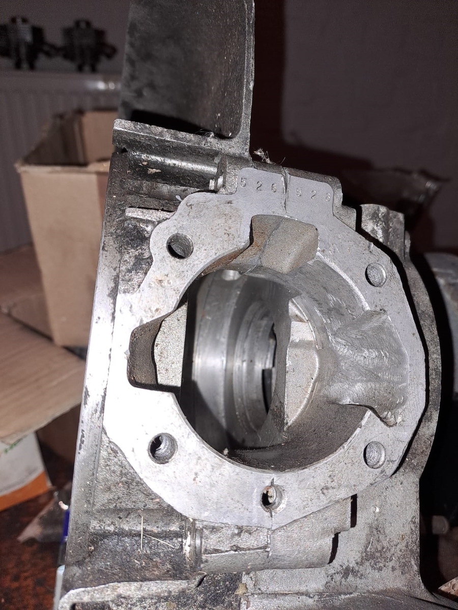

    Vielen Dank für die schnelle Antwort. Die Stehbolzen gucken ich mir an, darauf habe ich gar nicht geachtet. Du würdest also sagen, dass, wenn die Ordnung sind, der Umbau kein Problem darstellt. Ich kenne mich eben mit diesen Fräßarbeiten überhaupt nicht aus, habe bislang immer orginale Motoren eingebaut - auf den 80ger kommt ein eingetragener 125ger Zylinder.

    Liebes Team,
    ich würde mich freuen, wenn Ihr Euch das Foto einmal anschaut. Da ich bei meinem PX 80 Motor einen Bruch großen Riss im unteren Block habe, habe ich ein neues Gehäuse gekauft. Nun habe ich gesehen, dass hier schon mal "gearbeitet" worden ist. Was meint ihr, ist der Block dennoch zu nehmen. Sonst außer diesen Bohrungen an der Seite am Einlaß ist alles in Ordnung. Ich bin aber unsicher, ob das die Fähigkeit des Motors beeinflußt. Über eine Begutachtung würde ich mich freuen.
    Viele Grüße
    Jan
