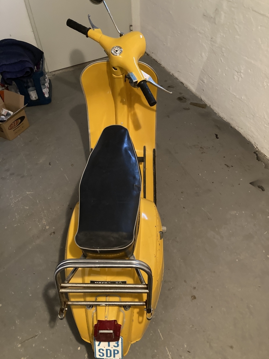

    Guten Abend,
    freue mich über einen Neuzugang. Baujahr 1977, deutsche Erstzulassung und Papiere, 1 Vorbesitzer, 9000 km. Alles original, Motor vor zwei Jahren revidiert. Problem waren die roten Streifen, welche Ihr auf den ersten beiden Bildern seht, ging aber vernünftig ab.
    Sie steht jetzt sehr schön da, springt sofort an und hat viele neue Verschleißteile bekommen und ist gefühlt 5 kg Dreck los. Allerdings hält sie das Standgas nicht, wenn sie warm ist. Dreht man es dann passend hoch, fährt ein paar Meter und hält an, dreht der Motor hoch. Habe mich hier belesen: Von Flachluft, Vergaser, Zündung, über äußerer bis innerer Simmerring, gibt es verschiedenste Ursachen. Ich glaube das übersteigt meine Fähigkeiten. Ich bring Sie Morgen zum Händler meines Vertrauens, er soll dem auf den Grund gehen. Außer es hat jemand eine zündende Idee von Euch.
