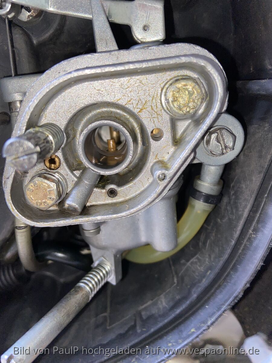

Wollte mal meine Erfahrungen teilen:
Der Vorbesitzer meiner Vespa hatte auch einen 70er Zylinder verbaut, läuft derzeit super mit einem FHBB 16 12.
Die Dichtung von sip scootershop taugt nichts, auch eingefettet zu dünn und zieht Mengen an Falschluft zwischen Vergaser und Zylinder. Neu schneiden aus Dichtungspapier hat super funktioniert.
Nach anschmeißen drehte sie im Leerlauf auch hoch und nicht wieder runter, lag am Ende aber an der feder, die den Gasschieber zurückschiebt. (Unter dem Gehäuse neben der Ölablassschraube)
