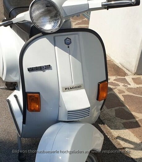

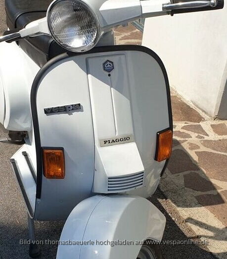

    ein Freund von mir hat dieses Schätzchen in der Garage stehen und hat mich gebeten mal zu schauen was das überhaupt ist, da er keine Ahnung von Vespas hat.
    Kann mir jemand sagen was das für Blinker am Beinschild sein sollen? Original sind da keine Blinker. Gab's das seinerzeit mal als Zubehör zu kaufen?
    Ich bin mit meinen Internet Recherchen leider nicht weiter gekommen, da immer nur auf die Backen Blinker verwiesen wird.
    Ich wäre über eine Information sehr dankbar.

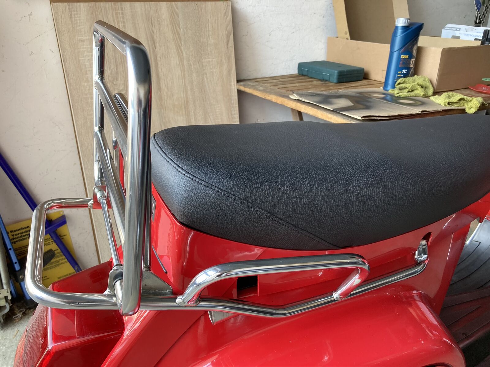

    Ich habe gestern verzweifelt versucht den Faco Gepäckträger an meine PK XL2 irgendwie hinzufrickeln.
    Das Teil ist die volle Fehlkonstruktion. Durch den Metallbügel und das darauf geschraubte Schliesblech, schliest die Sitzbank nicht mehr, da die Puffergummis der Sitzbank auf den Metallbügel aufstossen.
    ... +_23466200
    Die einzige Möglichkeit das Schliessblech etwas zu erhöhen besteht darin, 2 Unterlagscheiben unter das Schliessblech zu schrauben. Jetzt schliesst zwar das Schloss wieder, aber es entsteht ein hässlicher Spalt, siehe Bilder. Hatte schon mal jemand dasselbe Problem und gibt es eine andere Lösung?
    Mir würde noch einfallen die Puffergummis zu beschneiden, aber bin nicht sicher, ob das funktioniert. Ich vestehe nicht, wie dieser Faco Träger überhaupt für die PK XL zugelassen wurde, das Teil passt einfach nicht.

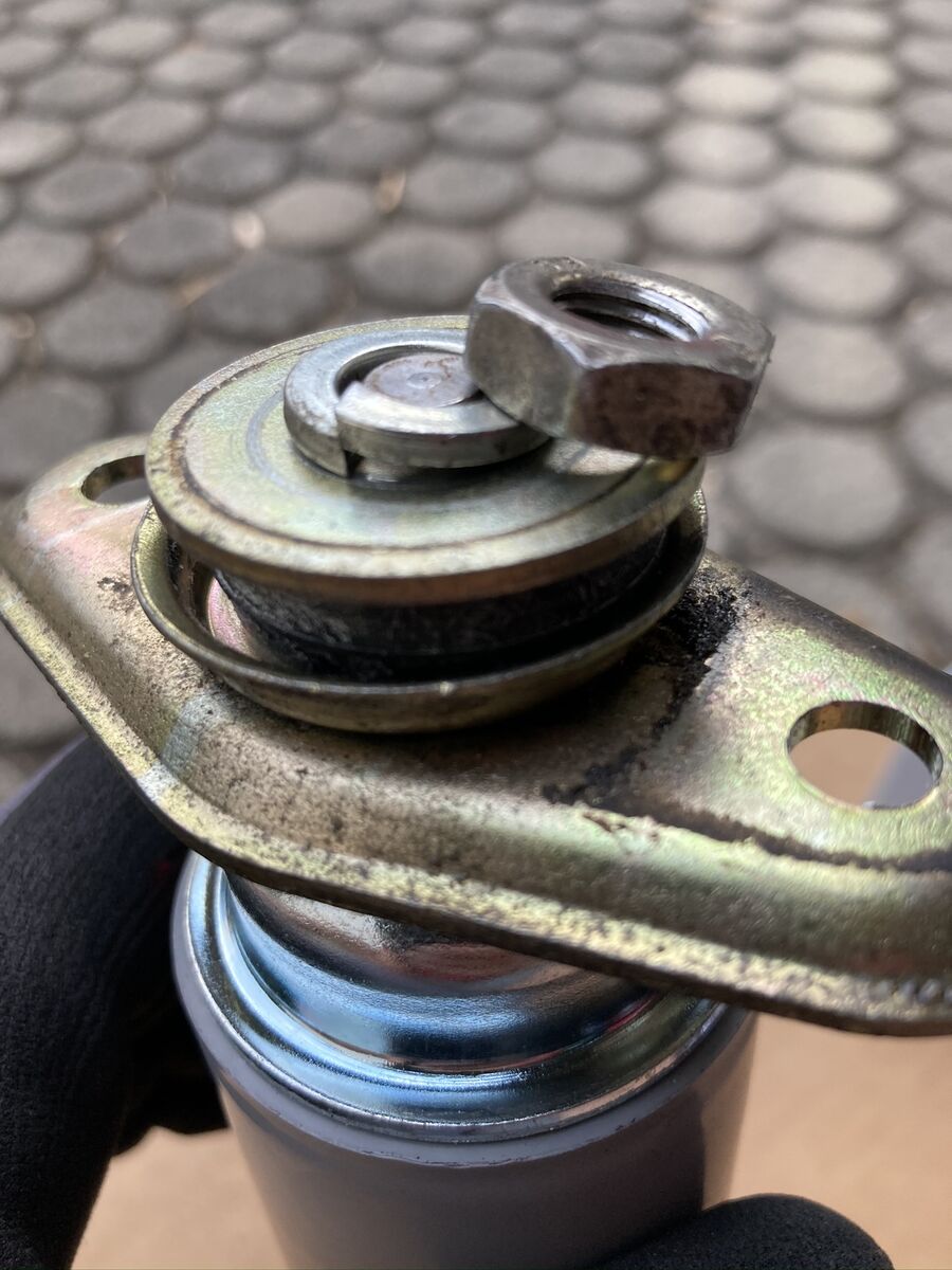

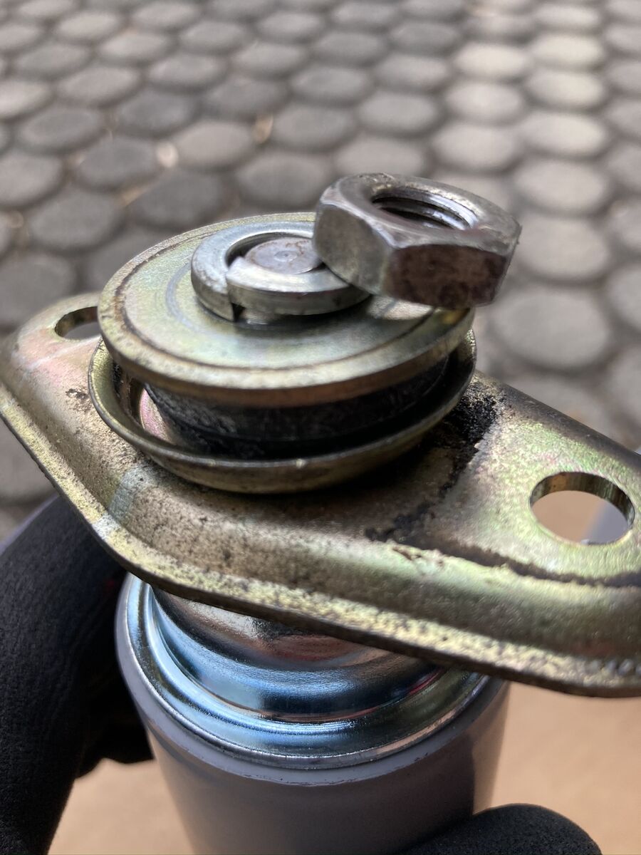

    Habe in einem anderen Vespa Forum die Info erhalten, dass man die Gewindestange herausdrehen kann. Ich habe jetzt einen Schlitz in die Gewindestange geflext und dann mit dem Schraubenzieher gemütlich die Gewindestange herausgedreht. Die Gewindestange des original verbauten Piaggio Stossdämpfers hat diesen Schlitz bereits drin, aber der OEM Stossdämpfer von SIP leider nicht. Ich wundere mich, dass nicht schon eine Menge anderer Leute ebenfalls vor diesem Problem standen. Was solls, Problem gefixt und wieder was gelernt. Wenn der neue Stossdämpfer wieder 28 Jahre hält bin ich 85, alles gut.

    Leider habe ich nur die eine Schraube, die auf dem Bild zu sehen ist. Weiß jemand ob man evtl. Die Gewindestange weiter rausdrehen kann?

    Ich habe mir vor ein paar Wochen eine PK125 XL2, Bj. 1992 gekauft und möchte die Vespa ein bisschen herrichten.Nebenbei fahre ich noch eine GTS300 SuperSport.
    Als erstes habe ich mich heute an den vorderen Stossdämpfer gemacht und bin natürlich gleich wieder in die Falle getappt.
    Als ich die ganzen Teile wieder an den neuen Stossdämpfer schrauben wollte, musste ich feststellen, dass es keinen Platz mehr für die obere Schraube gibt, da der Sprengring bis an den Rand der Gewindeschraube reicht und ich keine Ahnung habe, wie ich das lösen soll. Am besten ich lasse den Sprengring einfach weg, aber da habe ich auch kein gutes Gefühl dabei.
    Hat jemand eine gute Idee? Meine erste Renovierungsmassnahme und gleich klappt es nicht.
