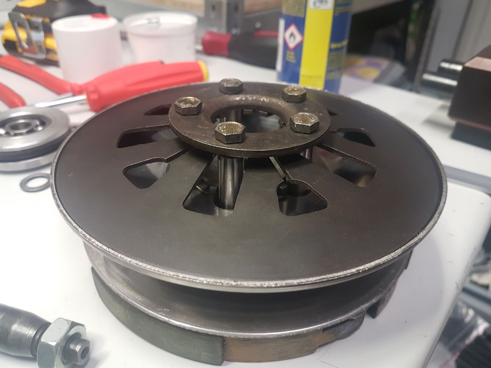

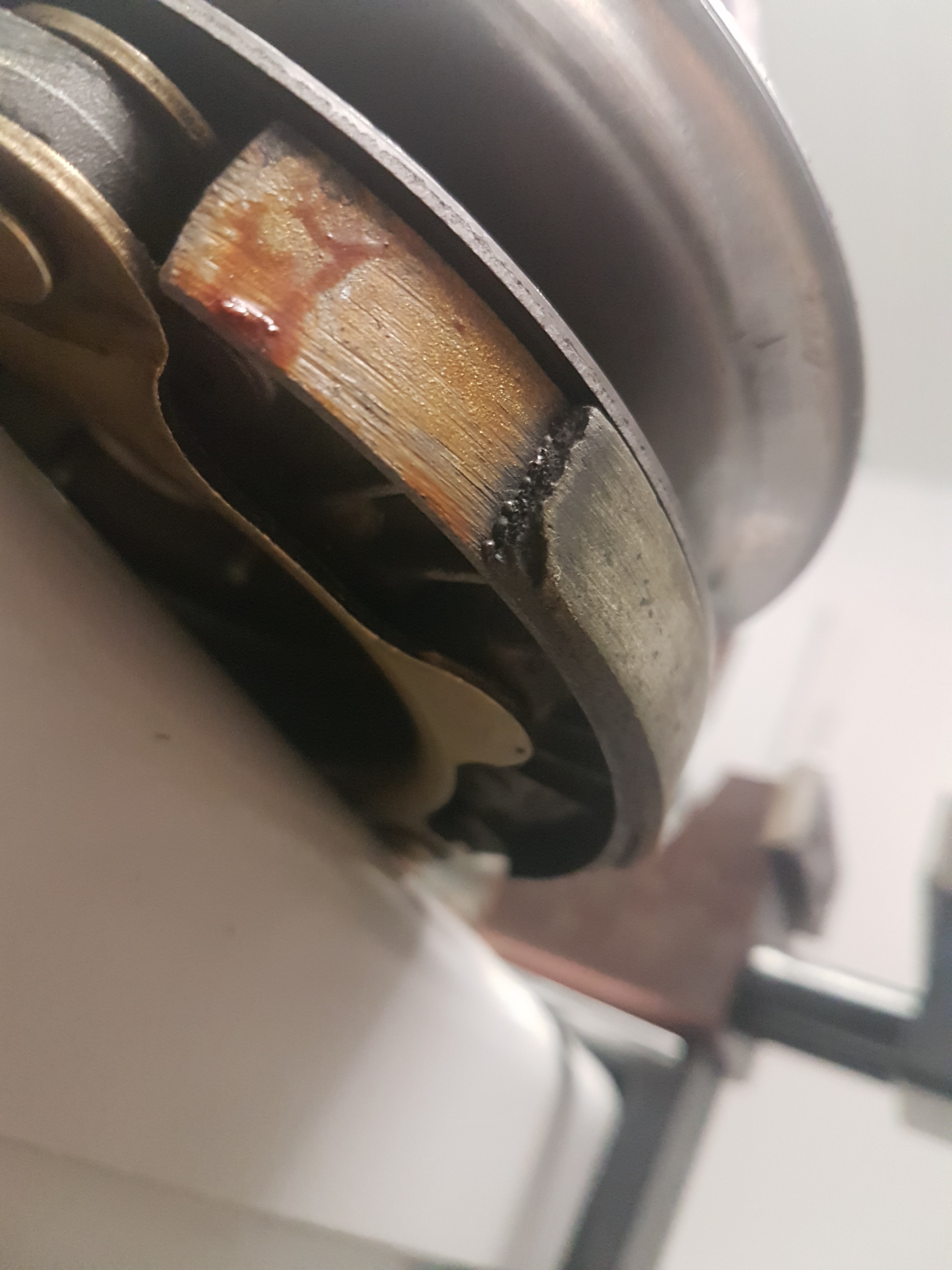

Kann es sein, dass der Aussendurchmesser etwas mehr als 10 sein sollte?
Sind die Beläge (Fliehkraftkupplung) so noch ok?

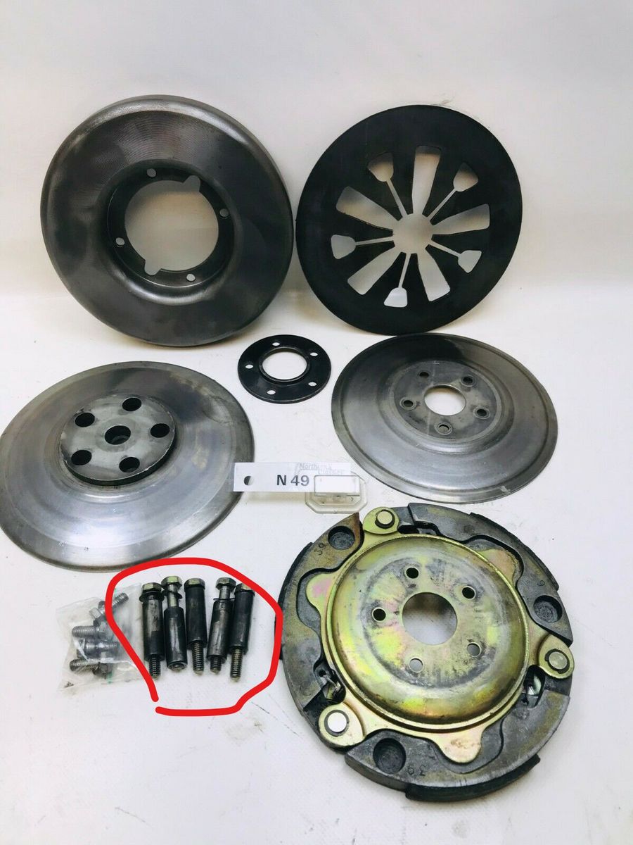

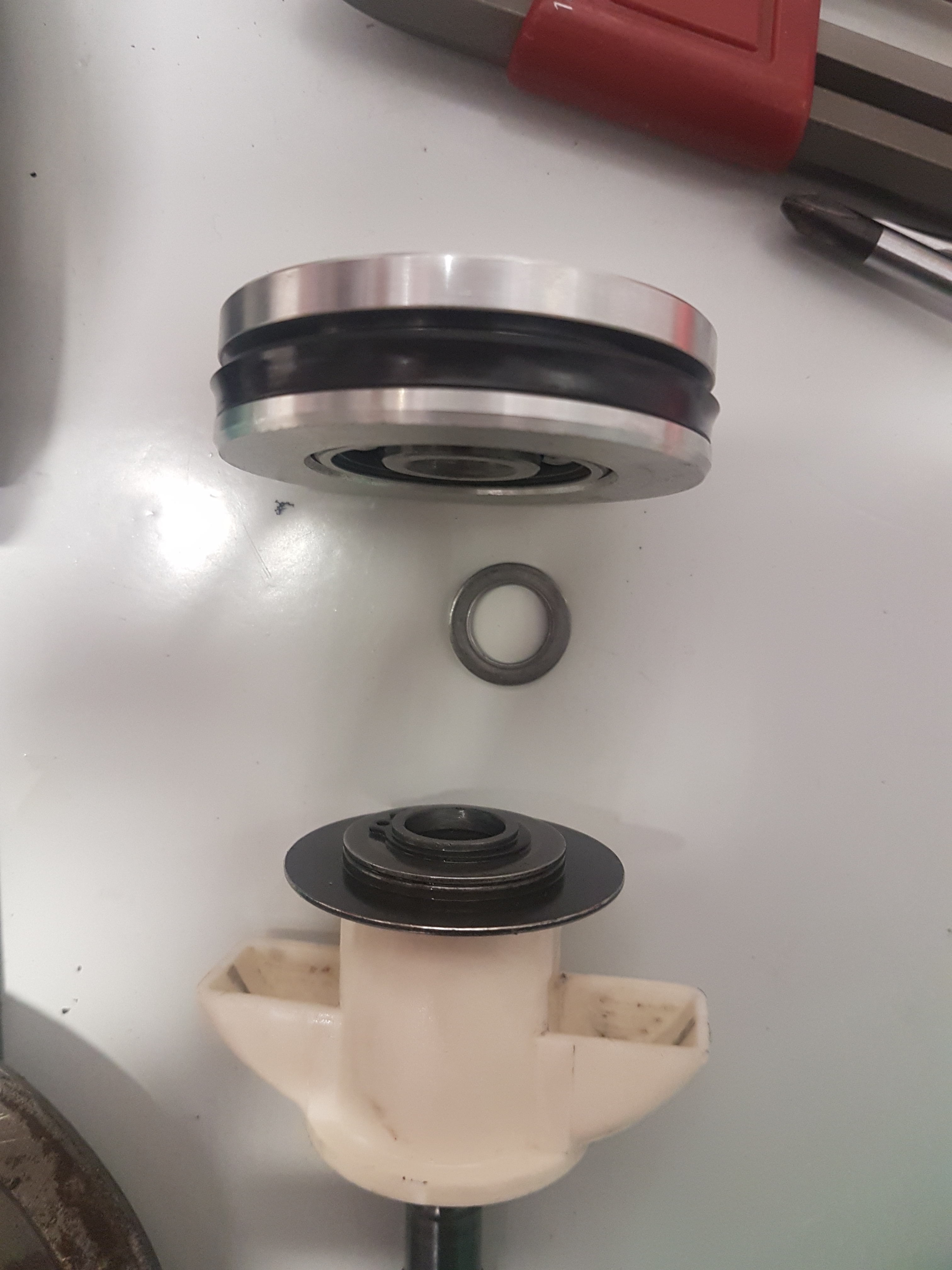

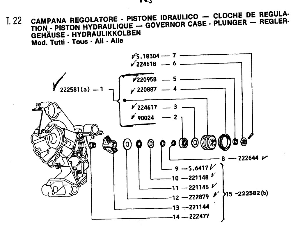

Nun zur Hydraulik. Da habe ich fast alles aus der Explosionszeichnung t.22:
Pos. 8 - 222644 Distanzscheibe? Dimensionen?
...könnte evtl. die hier sein:
Was jedoch sicher fehlt sind:
Pos. 6 224618 - Haltescheibe für Hydraulikkolben
Pos. 7 S.18304 - Splint
Gruss Adi
