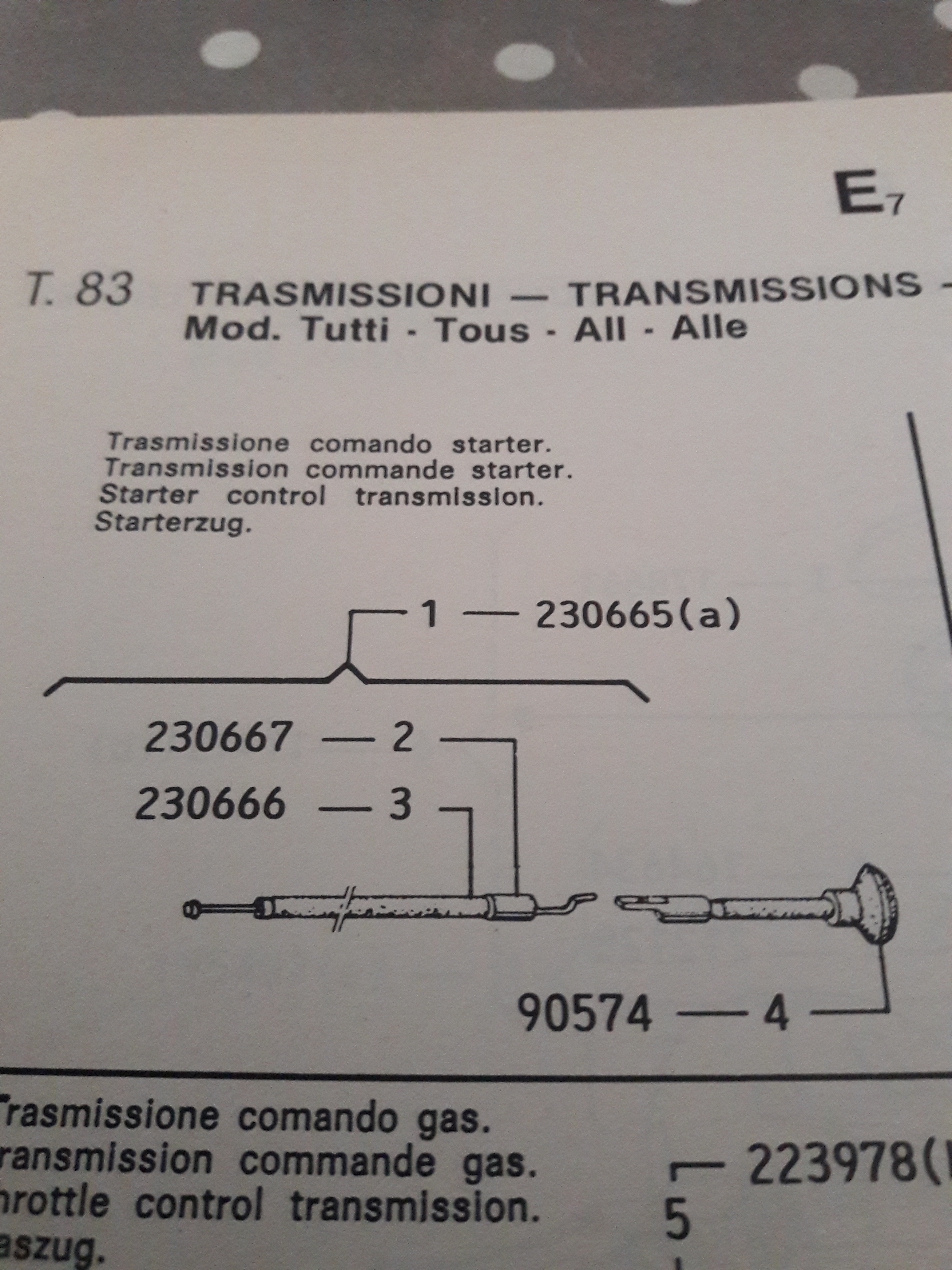

    Moin,
    Der Choke fehlt komplett🙈.
    Welche Teile benötige ich dafür?
    Einen runden oder Flachen Hebel.
    Gibt es evtl Teilenummern?
    Und der kleine Clip am Ende des Röhrchens ist auch weg.

    Schlecht.
    Ziemlich schlecht!
    Spezieller Knopf kleiner Durchmesser.
    2 Klammern fehlen.
    Chokezug ziemlich rar.
    Teilenummern bekommst du morgen im Laufe des Tages.
    Beste Grüße Mario

    Am ehesten kann man sich mit Teilen aus der Ape 50 helfen.
    Der Knopf hat auch 6 mm Stangendurchmesser und ist ähnlich lang, habe gerade geschaut. Vielleicht muß man eine neue Nut einbringen.
    Auch der Zug ist praktisch gleich, nur halt viel länger. Da müßte man halt kürzen.
    Ebenso die Klammern könnten passen.
    Für ca. 20-25 Euronen bekommt man Zug, Knopf und die zwei Klammern.
    Ich würde, wenn ich nix Originales finde, das Ape-Geraffel bestellen und mir daraus helfen.
