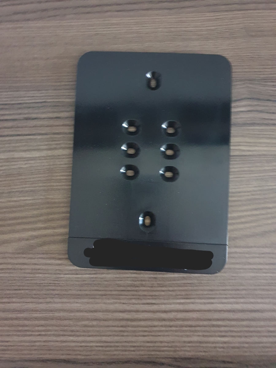

    Servus Zusammen,
    ich habe dieses Jahr gleich mal vorzeitig ein Nummernschild bestellt bei meiner Versicherung. Leider ein "Fehler". Ich habe einen Aufkleber erhalten und dazu einen unschönen Halter mit Logo der Versicherung drauf. Man möchte der Umwelt gutes tun und Blech sparen (kurze Zusammenfassung aus dem Brief).
    Mein Ansprechpartner meinte das es recht aufwändig wäre dafür jetzt ein normales zu bekommen. Ich soll es auf das alte blecherne kleben. Aber das ist ja perforiert?! Also dachte ich das Logo abschneiden des mitgelieferten Halters, aber das ist auch außen herum recht großzügig dimensioniert.
    Bevor ich da rum schleife und säge... hat jemand Kenntnis über ne Platte die genau die Maße des Aufklebers hat? Bisher hatte ich das Nummernschild direkt an den Roller geschraubt (unter das Kennzeichen habe ich so Gleiter geklebt).
    Vielen Dank!

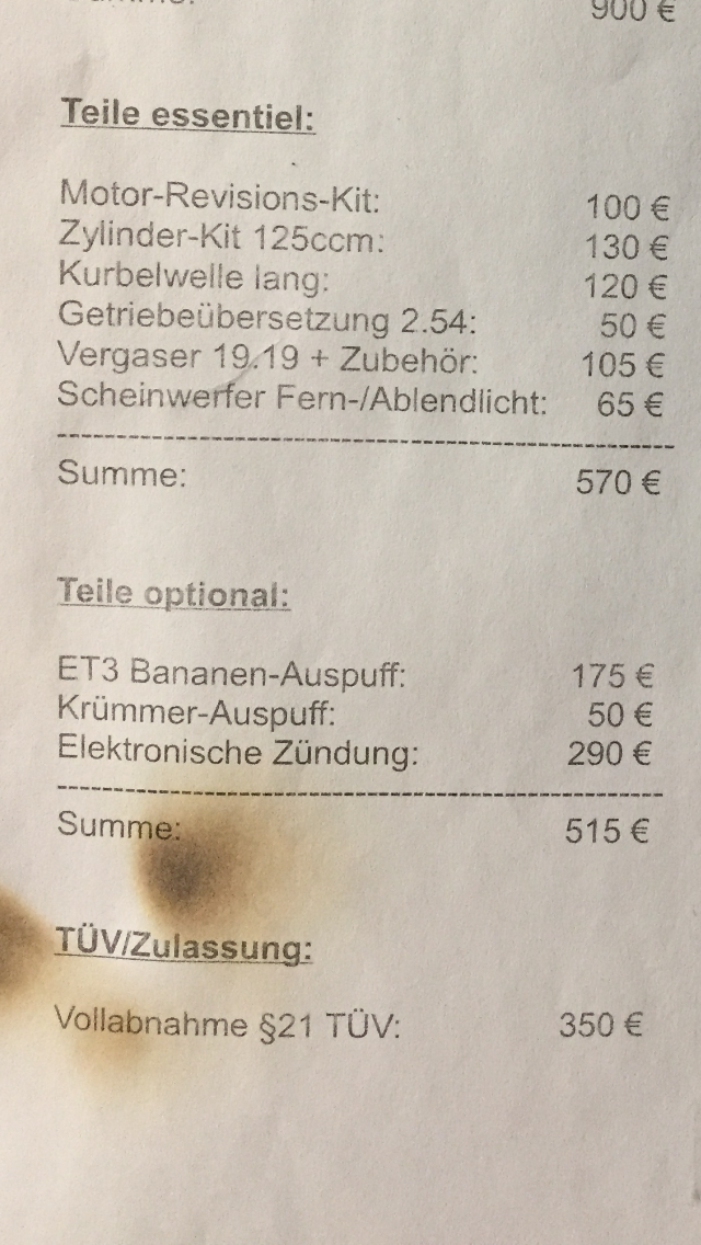

    Zitat von TOMV50
    Hallo
    Hier mal eine Aufstellung, was muss und was kann und was dich das in etwa kostet, der Zylinder für 130€ ist jedoch ein Gusszylinder, würde, wie auch Menzinger immer wieder empfiehlt, den 121 Pinasco nehmen
    Hast du auch gleich auf 12V umrüsten lassen bzw. umgerüstet?

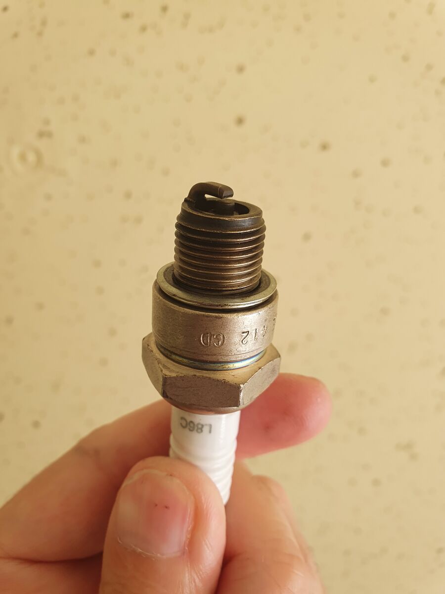

    • July 30, 2020 at 07:39
    Hatte mehrere Bilder gemacht und man sieht es auf den geposteten eigentlich ganz gut. An der Masselektrode an der Biegung etwas grünlich. Nass war sie nicht, nur etwas verrust. Natürlich ohne Gewähr, aber lässt sich anhand der Bilder mutmaßen ob zu mager oder zu fett?
    Das jetzige Öl brauche ich noch auf. Ich mische auch nur noch 1:50. Den Vergaser zu säubern nehme ich mir demnächst so und so zur Brust.

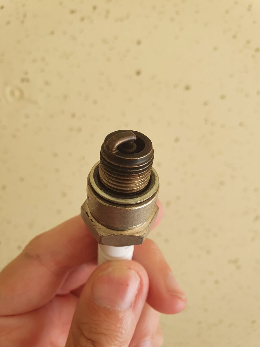

    So, bin circa ne halbe Stunde gefahren und so gemacht wie beschrieben bezügliche Zündkerze anschauen; Ergebnis siehe Bilder. Bin etwas unschlüssig.
    Bei den Vorherbildern habe ich die Zündkerze etwas gesäubert.
    Was mir heute noch auffiel ist, dass mein aktuelles Öl (welches ich schon lange habe) nur "semi synthetic" ist.... ich hab aber heute ein Vollsynthetisches erhalten; da ich ein paar Dinge bestellt hatte. Kann dass das Problem sein bzw. etwas verursachen? Meine das damals empfohlen bekommen zu haben und der Typ bei dem ich gekauft habe meinte 1:25 mischen, was aber viel zu fett war...
