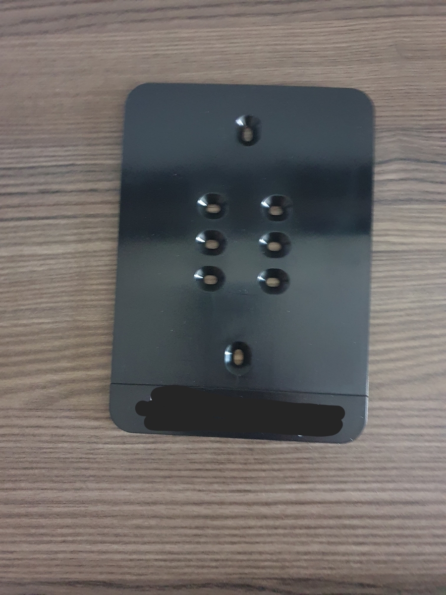

    Servus Zusammen,
    ich habe dieses Jahr gleich mal vorzeitig ein Nummernschild bestellt bei meiner Versicherung. Leider ein "Fehler". Ich habe einen Aufkleber erhalten und dazu einen unschönen Halter mit Logo der Versicherung drauf. Man möchte der Umwelt gutes tun und Blech sparen (kurze Zusammenfassung aus dem Brief).
    Mein Ansprechpartner meinte das es recht aufwändig wäre dafür jetzt ein normales zu bekommen. Ich soll es auf das alte blecherne kleben. Aber das ist ja perforiert?! Also dachte ich das Logo abschneiden des mitgelieferten Halters, aber das ist auch außen herum recht großzügig dimensioniert.
    Bevor ich da rum schleife und säge... hat jemand Kenntnis über ne Platte die genau die Maße des Aufklebers hat? Bisher hatte ich das Nummernschild direkt an den Roller geschraubt (unter das Kennzeichen habe ich so Gleiter geklebt).
    Vielen Dank!
    Florian

    • February 13, 2022 at 11:50
    Zitat von mhx
    sinnlos-)
    Mit Bilder klatschen-)

    notfalls geh zum Metallbauer, lass Dir aus Resten was passendes zuschneiden, Löcher bohren , montieren, kleben.
    2,591
    12,186
    1,900
    BW
    keiner
    • February 13, 2022 at 13:32
    Ich denke, da wird basteln angesagt sein.
    Habe gerade mal gegoogelt und keinen neutralen "Klebekennzeichenhalter" gefunden wie du vermutlich halt auch nicht.
    Ich würde halt mal den Aufkleber ausmessen, ringsum einen Zuschlag von einem Millimeter geben wegen Toleranzen und der Schusseligkeit beim Aufkleben und dann mal schauen, ob das der mitgelieferte Halter hergibt.
    Mich würden die vielen Universalvertiefungen stören, weil der Bebber da ja nicht aufliegt.
    Weiter wäre das Material interessant.
    Wenn das nicht rostfrei ist und nur beschichtet, wird das unschön nach dem Umarbeiten ohne wiederholte Beschichtung.
    Mal sehen, was für Schilder mir meine Versicherung zuschickt, ich hoffe mal Blech.
    Meine beiden Wespen sind an der Stelle exakt auf die leicht außermittigen Bohrungen der Mopedschilder angepaßt von den Aufnahmen her.
    Sollte es irgendwannmal keine Blechschilder mehr geben, werde ich mir zwei glatte Bleche aus Alu oder VA herstellen mit Bohrungen an den Stellen wie bei Blechschildern.
    Aufkleber drauf und dann die Bohrungen durch den Aufkleber durchstoßen und Aufkleber samt Träger wie ein Schild anschrauben.
    Dann paßt das zu meinen angepaßten Schildaufnahmen und der Aufkleber liegt nirgendwo hohl.
    Gruß Paddy.

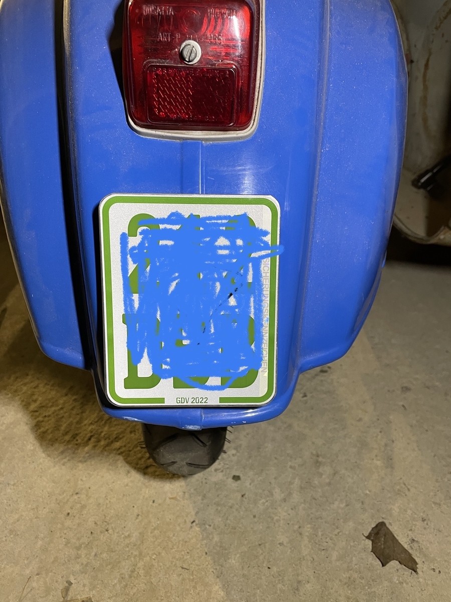

  • flatflo
    133
    24
    V50
    • February 16, 2022 at 12:28
    Verständlich ;)
    Die grobe Anpassung habe ich schon mal mittels Säge und Multischleifer hinter mehr. Sieht dann schon etwas besser aus. Feintuning folgt dann noch.

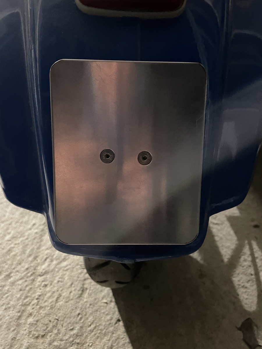

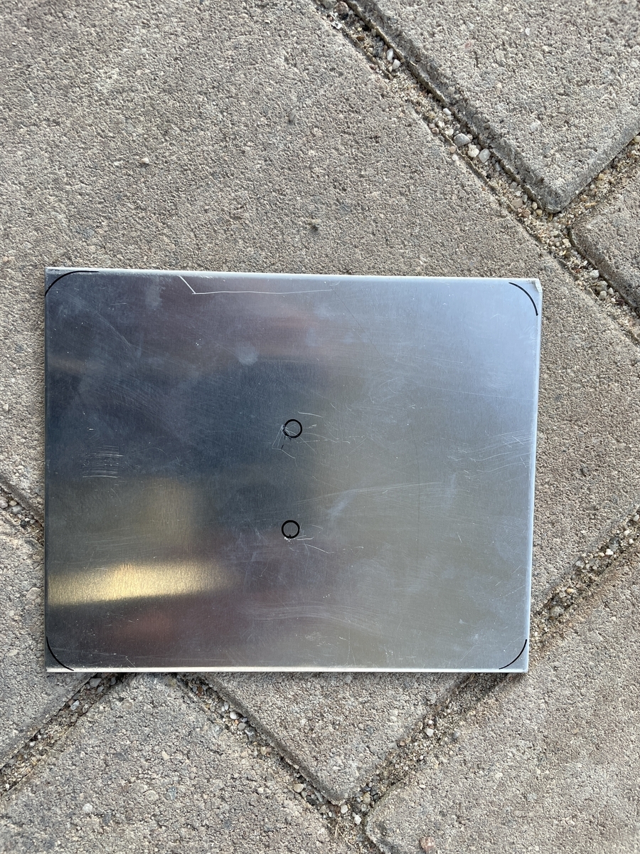

  • Niwes23
    100
    560
    92
    67354 Römerberg, Deutschland
    Vespa 150 Sprint Veloce, VNB1, V50 Special
    • March 15, 2022 at 16:34
    Ich habe diese Idee aufgegriffen.
    Der Inhalt kann nicht angezeigt werden, da er nicht mehr verfügbar ist.

    • March 15, 2022 at 21:03
    Das mit dem Bild bitte nochmal üben. Bei dem Link kommt
    "Die von Ihnen angeforderte Seite wurde nicht gefunden. Bitte überprüfen Sie die Adresse oder gehen Sie zurück auf die Startseite."

    • March 15, 2022 at 21:40
    Dann versuche ich es doch noch mal.
