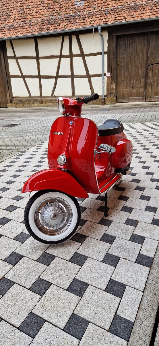

Hey zusammen,
seitdem ich hier mein Restaurationsprojekt vorgestellt habe ist nun einige Zeit vergangen und sie ist endlich soweit (nahe zu) fertig. Ich habe den kompletten Motor zerlegt, und alles mögliche erneuert. Unten seht ihr auch ein Bild wie sie nun da steht.
Aber jetzt zu meinem Problem:
Was leider noch nicht ganz funktioniert ist die Schaltung. Der erste und zweite Gang geht relativ sauber rein. Die Kupplung trennt gut. Ist soweit fahrbar. Der dritte Gang möchte aber einfach nicht rein gehen. (Ist eine 3 Gang) Weiß jetzt einfach nicht mehr wo ich noch dran drehen kann.
Die Schaltklaue hatte ich übrigens nicht draußen und auch der Schaltbaum war nicht zerlegt. Hatte noch gut ausgesehen.
Habt ihr mir ein Tipp was ich noch machen kann, bzw. wie ich die Schaltung generell vernünftig einstelle?
Ist eine V50N
Gruß Luca

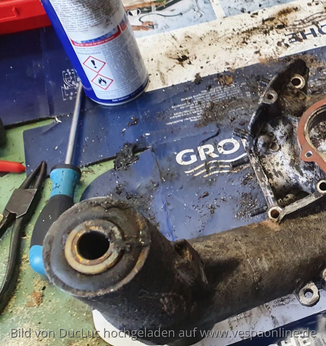

Hey zusammen,
hab meinen v50 Motor nun (fast) komplett zerlegt und möchte mir Teile bestellen. Würdet ihr mir empfehlen die Silentgummis & Innenrohr Motorschwinge auch neu zu machen? Wurde wahrscheinlich seit 78 nicht erneuert, aber würde eigentlich gerne darauf verzichten, weil es ohne entsprechendes Werkzeug denke ich ein ziemlicher Aufwand ist und Lager sind da ja keine drin, die sich abnutzen.
Also was meint ihr?
