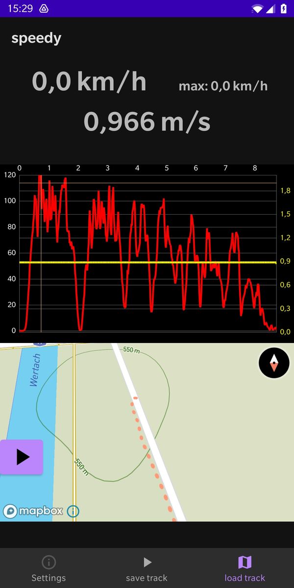

nachdem ich ein paar Probleme mit meiner Vespa hatte, und mein Tacho eher ein Schätzeisen ist, habe ich mir mal eine Android app gebaut.
By the way, Vielen Dank an Menzinger !
Diese App trackt halt eine route, speicher Geodaten ab wie Location, Acc-Werte. Alles auf SD-Card, ohne Werbung und ohne Cloude usw...
Mindest Permission sind halt leider GPS, Sd-Karte zum Speichern und Internet :-(.
Ist leider so, geht nicht anderst.
Momentan geht eigentlich das recording ganz gut, und die Geschwindigkeitsermittlung passt auch ganz ordentlich.
Die ACC werte nehme ich auch mit auf, habe noch probleme im Chart diese Werte richtig zu Zoomen.
Wollte sehen, ob ich durch die ACC werte, auch das Schalten usw, etwas sehen kann.
Verbesserung usw. herzlich Willkommen.

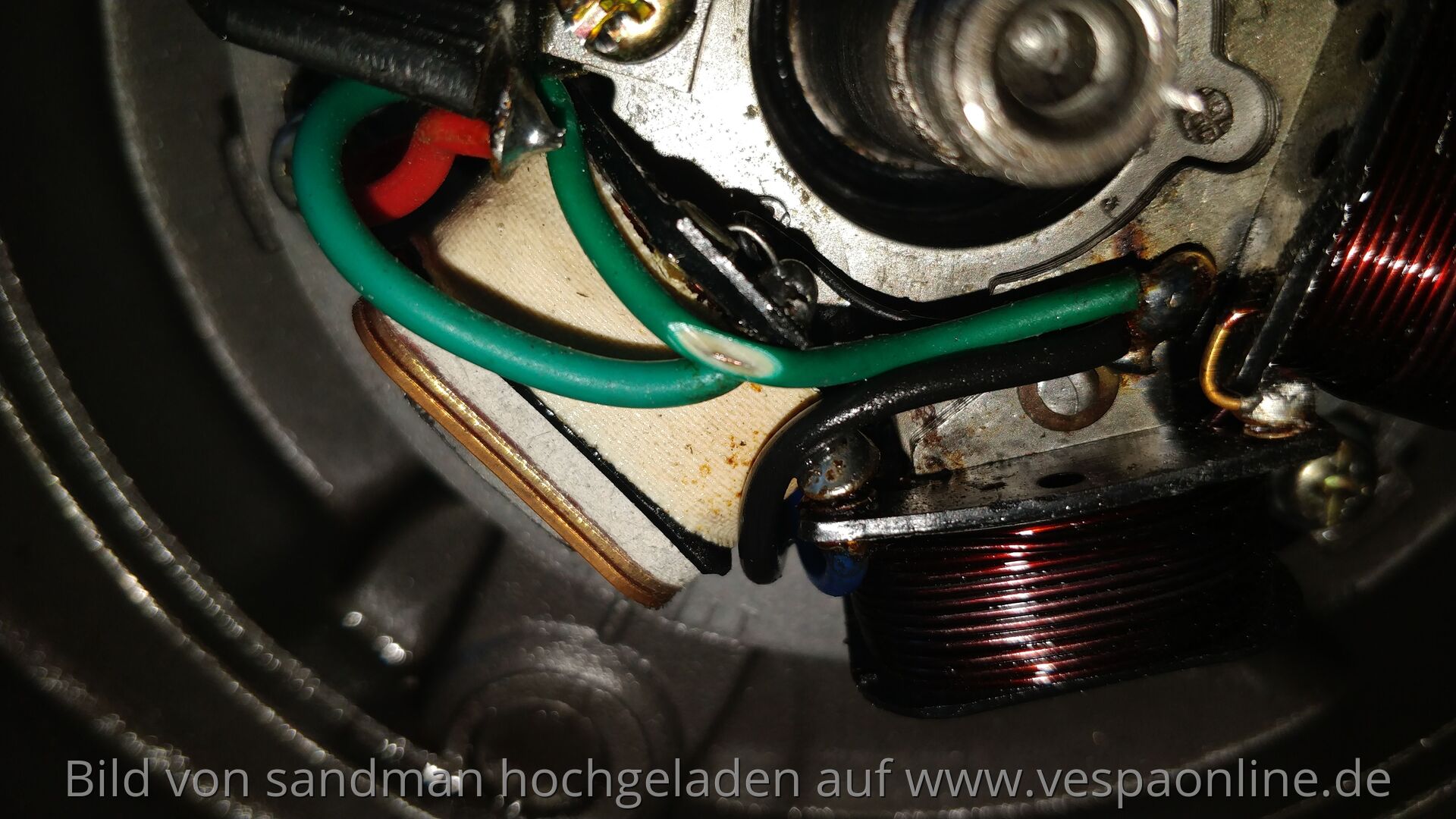

Leider kein gutes Bild, aber es war eine kalte Lötstelle an einer Spule, so das der Draht lose dran war. Sehr "kalter Bauer" würde ich das Lötergebniss bezeichnen.

Leider war der grüne Draht nicht die Ursache des zusammen bruchs der Spannung.

Gerade eben, habe ich das Polrad runter gemacht.
Ich werde mir mal den grünen Draht vornehmen, wurde wohl abgeschliffen vom Polrad.
