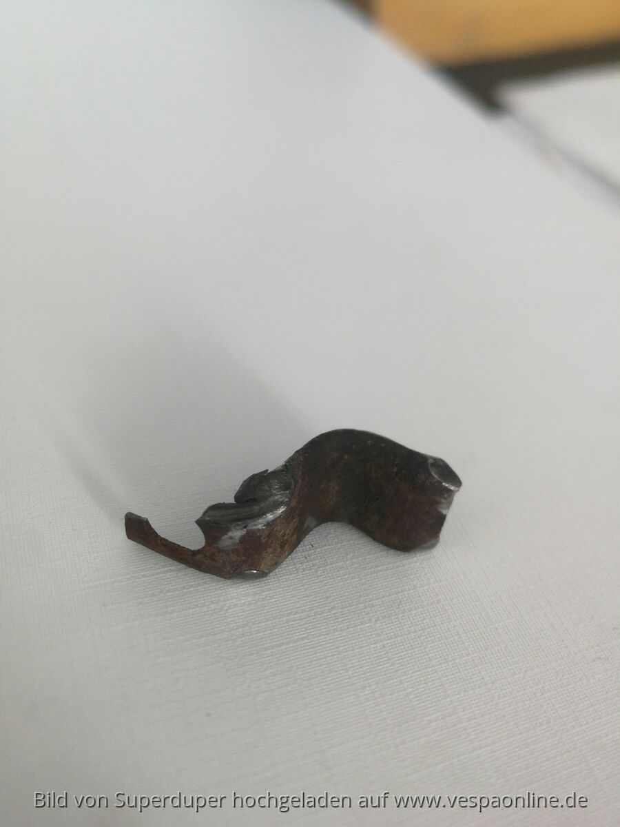

    Habe die vespa schon lange sie fuhr immer gut bis auf die letzten Wochen , hab mich gewundert warum der Kickstarter blockiert bis ich dann das Stück Metall gefunden hab
    Spritt Zündkerze sind neu Vergaser habe ich jetzt auch schon ein paar Mal gesäubert Kolben und Zylinder sind auch neu.. zündfunke ist schwach habe eine zgp gekauft die kommt morgen an dann baue ich sie ein danke

    Ist ziemlich fest lässt sich nicht verbiegen

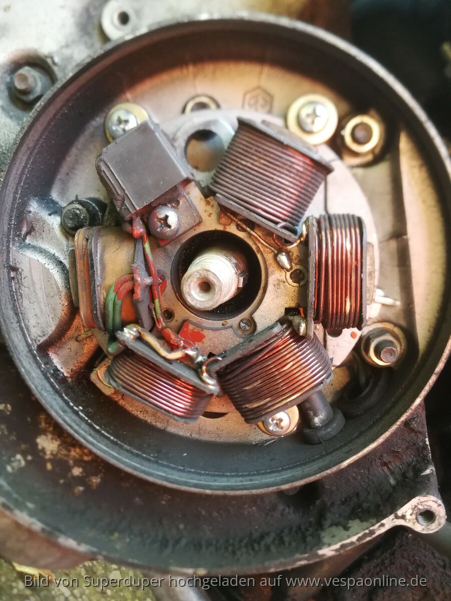

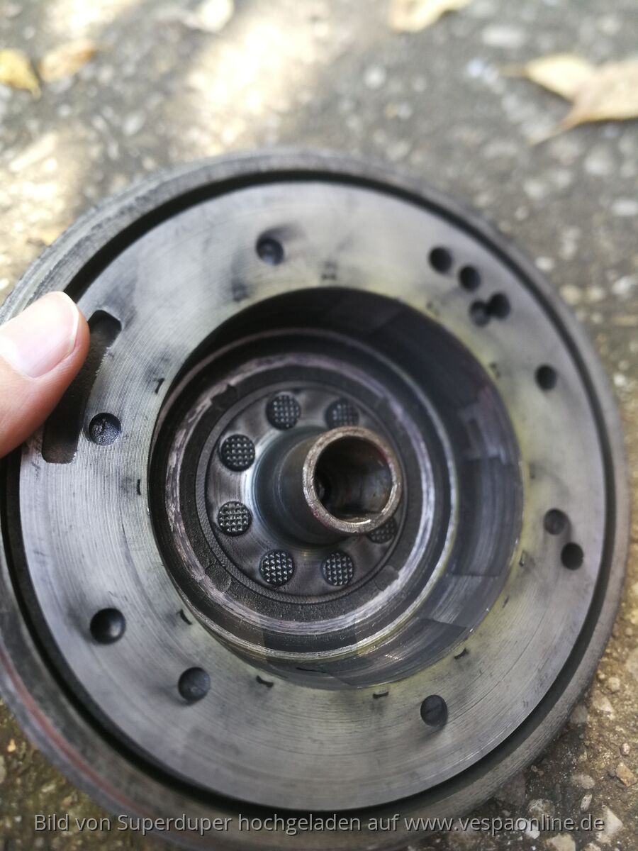

    Hab ich auf der Arbeit schicke morgen ein Bild
    Jetzt startet sie auch nicht mehr glaube das die zündplatte kaputt ist

    Polrad habe ich abgenommen weil der Kickstarter blockiert hat
    Das mit dem Metallstück kann ich mir auch nicht erklären

    Meine Pk 50 XL sprang nicht an weil sich ein Stück Metall zwischen polrad und zündplatte verkantet hat. Jetzt springt sie an nimmt aber kein Gas an. Die zk ist heiß und schwarz. Hat das Metallstück vielleicht die zündplatte beschädigt ? Oder zieht sie falschluft ? Die Gemischschraube kann ich ganz reindrehen ohne das sie aus geht
