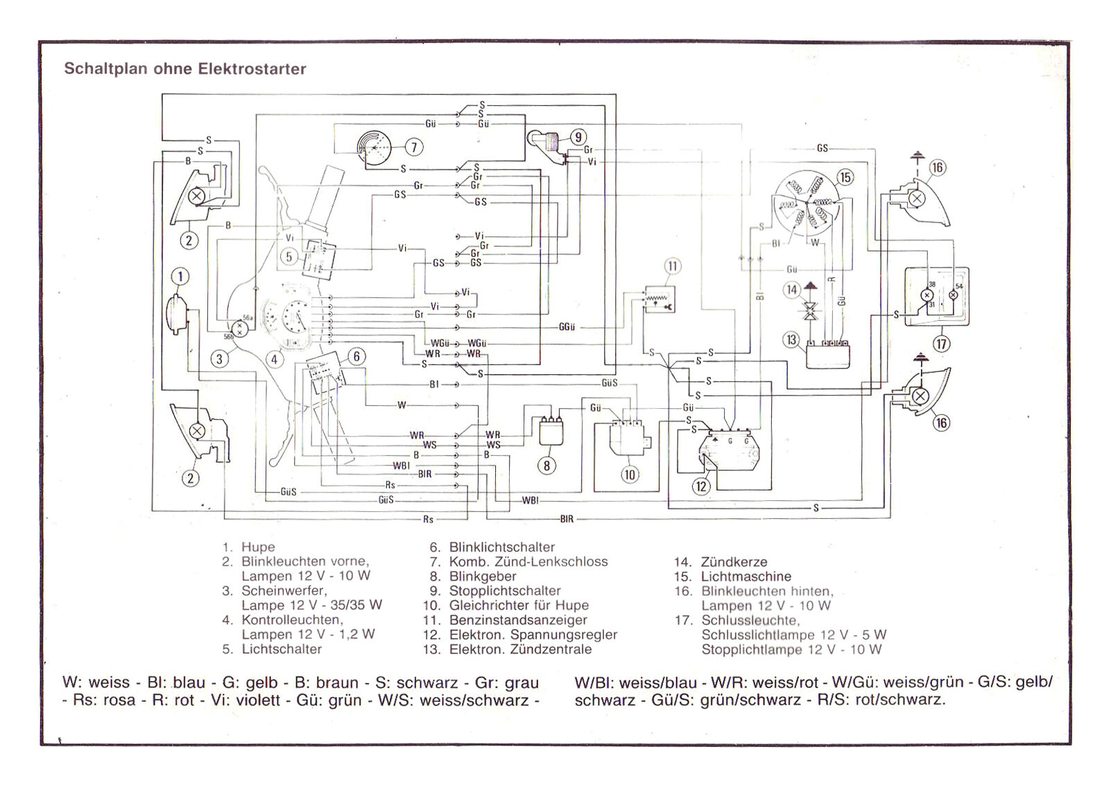

    Da Du ja jetzt nur drei Kabel im Stecker hast, die nach oben gehen, müsstest Du die fehlenden noch entsprechend farblich dazu pinnen, oder vom alten Schalter die Kabel ablöten und beim neuen Stecker wieder so anlöten, wie sie auf dem alten Stecker auch angelötet waren. Bei Deinem alten Schalter war die Mechanik kaputt, richtig? Kabel noch in Ordnung? Dann würde ich das so machen.
    Alte Kabel, neuer Schalter.
    Dann passt das auch in der Steckerleiste.
  • PK 50 XL2 Blinkerschalter gesucht
    • henhen
    • January 15, 2021 at 23:24
    Hallo Harry,
    das Kabel WR (weiß-rot) und WS sind die zum Schalter gehenden Blinksignale. Eins für vorn und eins für hinten, die dann im Blinkerschalter den Seiten sozusagen zugeteilt werden.
    Ich kenne Deinen neuen Schalter so nicht, würde aber mal durchmessen.
    Siehe Schaltplan.
    WS müsste zu Braun und GelbSchwarz gehen, WR zu Rosa uns zu BlauRot. Glaub ich zumindest, man möge mich korrigieren.. sonst ist einfach Rechts und Links vertauscht.
    Wenn Du das schon so gelötet hast und R und L ist vertauscht, kannst Du einfach am Blinkerrelais WS und WR umstecken.
    Vorn in der Steckerleiste unter der Kaskade geht noch ein rotes Kabel von WR nach "oben" zum Kontrolllämpchen für den Blinker. Also nur "ein" Blinksignal, damit es oben auch blinkt.
    Hoffe das hilft.. viel Erfolg!
