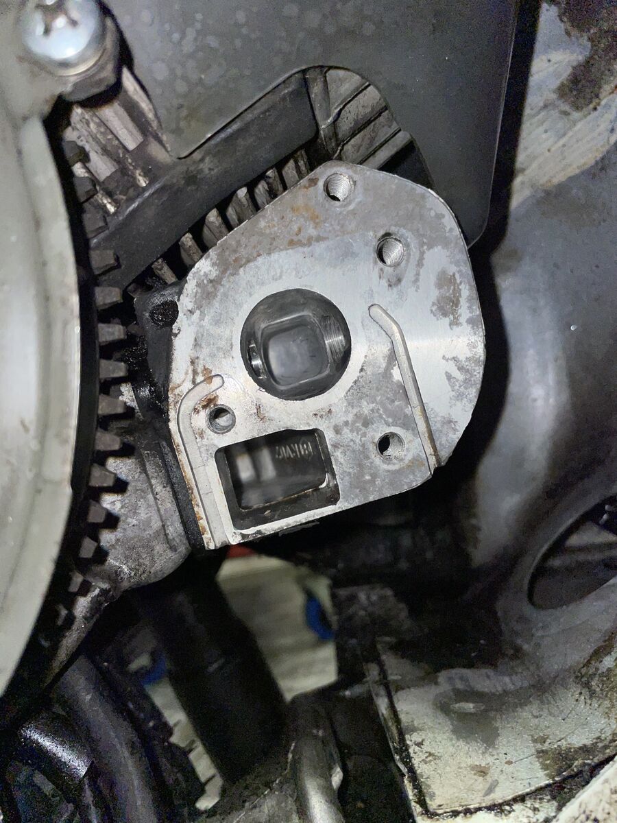

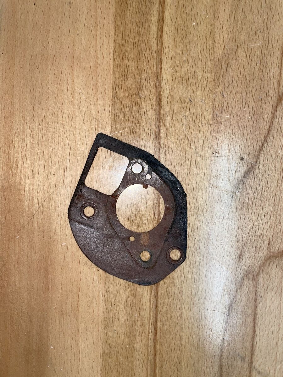

    Sprit kommt wohl, irgendwann stinkt sie nach Sprit und es kommen auch 1-2 Tropfen vom Rahmen runter. Daher habe ich den Luftfilterkasten abgenommen und denke, dass die Dichtung ziemlich fertig ist. Die werde ich wohl neu schneiden und tauschen. Kann es daran liegen? und wie bekommt man am besten die alten Ablagerungen ab? Mit ner Messingbürste?

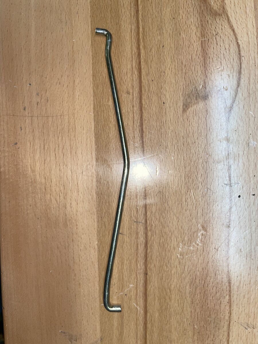

    Leider hatte ich beim Ausbau des Luftfilterkasten leider plötzlich das Gestänge vom Gas in der Hand =O
    Kann mir einer erklären ob und wie ich das wieder reinbekomme ohne den Motor auszubauen?

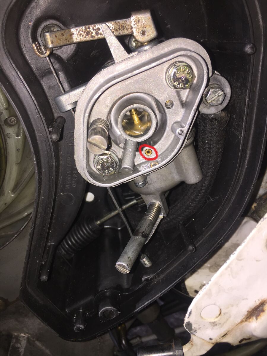

    Sobald ich den Benzinhahn öffne läuft aus rot markierter Düse der Sprit raus und die Karre säuft ab.
    Was kann ich noch machen?? Bin für jeden Hinweis dankbar!

    Sie springt mit Choke sofort an und läuft auch rund im Leerlauf. Qualmt ein wenig, was ich mir aber mit der langen Standzeit erklären könnte. Sobald ich aber Gas gebe qualmt sie richtig und säuft dann ab. Es läuft dann aus markierter Düse Sprit nach, selbst bei geschlossenem Benzinhahn. Ich gehe davon aus es liegt an der Schwimmernadel die nicht richtig schließt?
    Es handelt sich um einen 16/14 Vergaser mit neuer 76er Hauptdüse. Der Vergaser ist ultraschallgereinigt. Schwimmernadel ist neu. Ich habe versucht ein Foto von der Schwimmernadeldüse zu machen und ich denke sie ist ziemlich verkrustet. Liegt es daran, dass die Nadel nicht schließt? Hat jemand eine Idee wie ich das in den Griff kriege ohne die Düse zu beschädigen?
    Vielen Dank für Eure Tipps!
