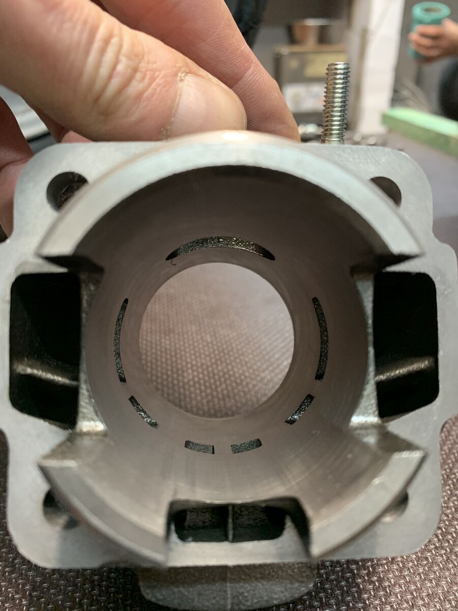

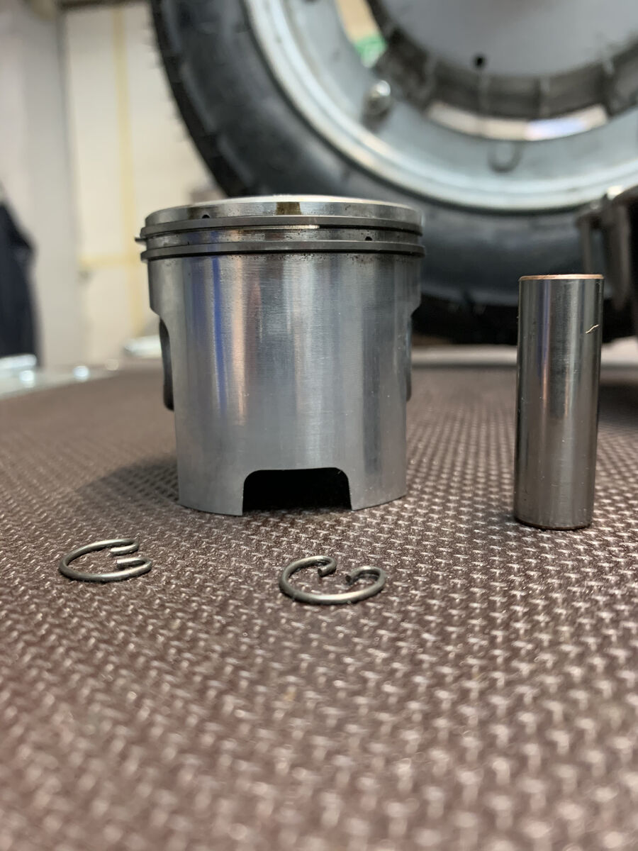

biete wegen Umbau ein kaum gefahrenen Polini 85 ccm Zylinder mit passender Kerze.
Passt auf PK50 oder 50n.
Versand versichert möglich
Preis 100,- plus Versand

Wie wären da eure Empfehlung zu meinem Ziel ?
Den Polini werde ich wohl wieder ins Regal kramen oder ?
Was ich in einer Beschreibung vom Polini gelesen habe das man ihm durch einen 1 mm Spacer unterm Fuß helfen kann auf Drehzahl zu kommen um die Steuerzeiten bzw die Kanäle mehr frei zu legen und den mm oben am Rand abdrehen sollte.
Was haltet ihr davon ? Bringt das was oder eher nicht zu meinem Vorhaben ?
