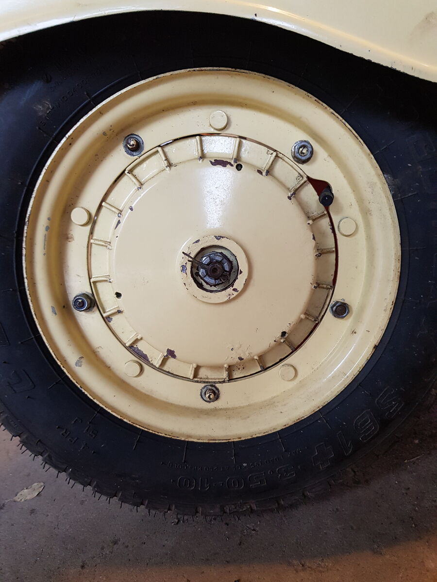

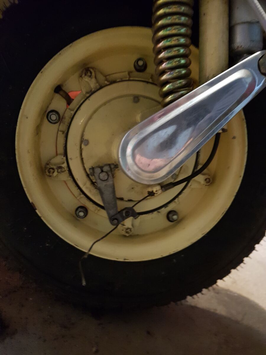

Hallo Menzinger,
hier ist das Rad von der anderen Seite
Hallo Menzinger, ich bin in bonn.
Danke für Antwort und Vorschlag. Die Räder sehen so aus:
Danke Rassmo, deine Antwort hilft mir in so fern weiter, als das ich jetzt weis das der Tüv Datenblätter hat..
