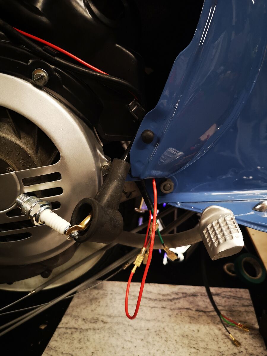

Ich habe weder mit Kabelbaum noch ohne einen Funken.
Wie gesagt ich habe alles vor ein paar Tagen lose verkabelt um zu testen. Da war alles cool oder Funke war gut. Dann habe ich alles ordentlich in die Plastikhülle verkabelt und dann ging nichts mehr. Seid dem probiere ich es in alles Varianten.
Jetzt wollte ich Ohne den Kabelbaum nur mit dem Roten Kabel zur Zündspule testen. Leider ohne Erfolg.

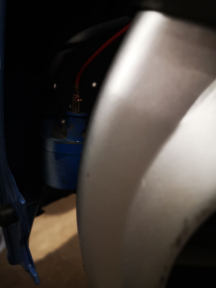

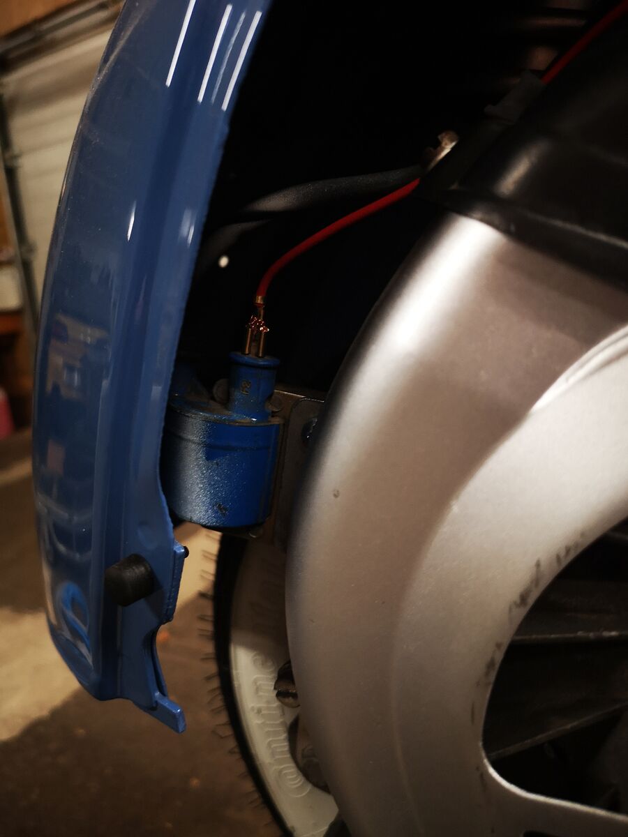

Zündspule habe ich schon als ich sie gekauft habe dort vorgefunden. )= Wo wäre denn der originale Platz dafür?

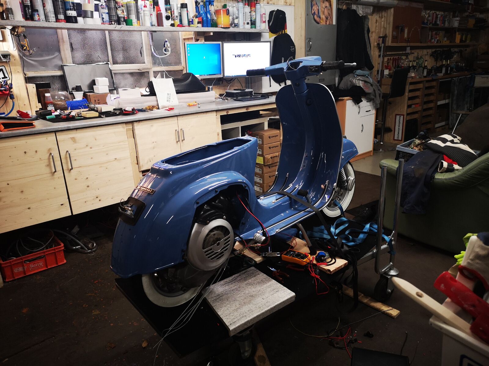

Hallo liebe Vespa Freunde,
ich habe mich vor einem Jahr an die Restauration an eine V50 getraut und bin bisher auch ganz gut zurecht gekommen.
Jetzt bin ich beim Verkabeln was ohne Bremslicht und ohne Blinker ja nicht so schwer ist. Dachte ich. ![]()
Ich habe keinen Zündfunke mehr und weiß nicht wieso. Vor ein paar Tagen habe ich nur zum Test mal alles zusammen gesteckt und getestet und da war noch ein Funke da. Dann habe ich alles ordentlich verkabeln wollen und seit dem geht nichts mehr. Leider versteh ich das Prinzip dieser Zündung nicht so ganz und weiß auch nicht wie ich am besten bei Messen oder Prüfen vorgehen soll. Ich habe neue Zündkerzen und auch eine neue Zündspule gekauft. Leider Ohne Erfolg. könnt ihr mir vielleicht helfen und mir ein paar Messpunkte sagen damit ich es etwas eingrenzen kann. Ich hoffe ich muss nicht die Grundplatte ausbauen. Was mich Interessiert ist was ist mindestens notwendig um einen Zündfunke zu bekommen? Das Rote Kabel zur von der Grundplatte zur Zündspule müsste doch eigentlich reichen oder ?
Vielen Dank Vorab Florian
