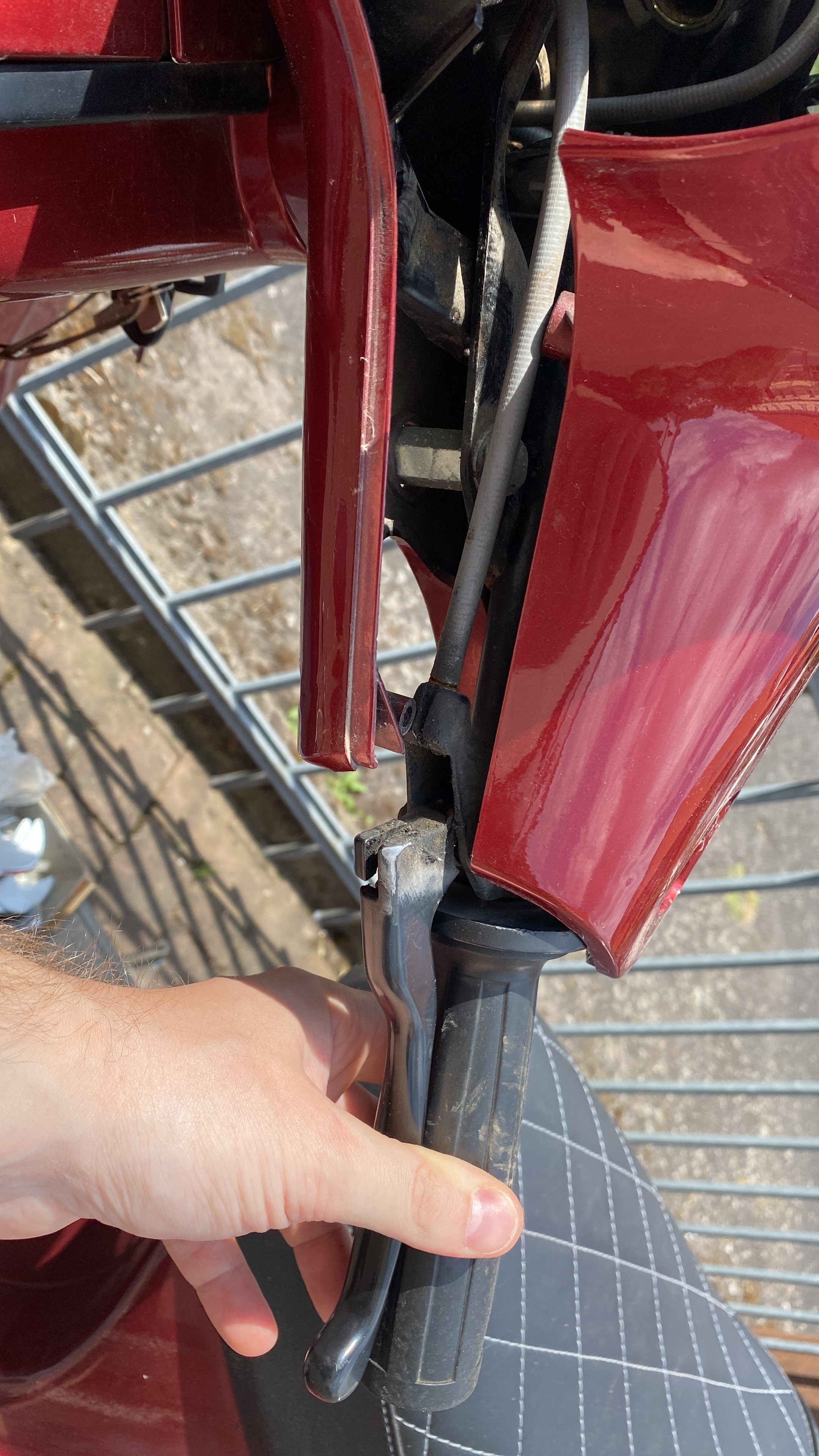

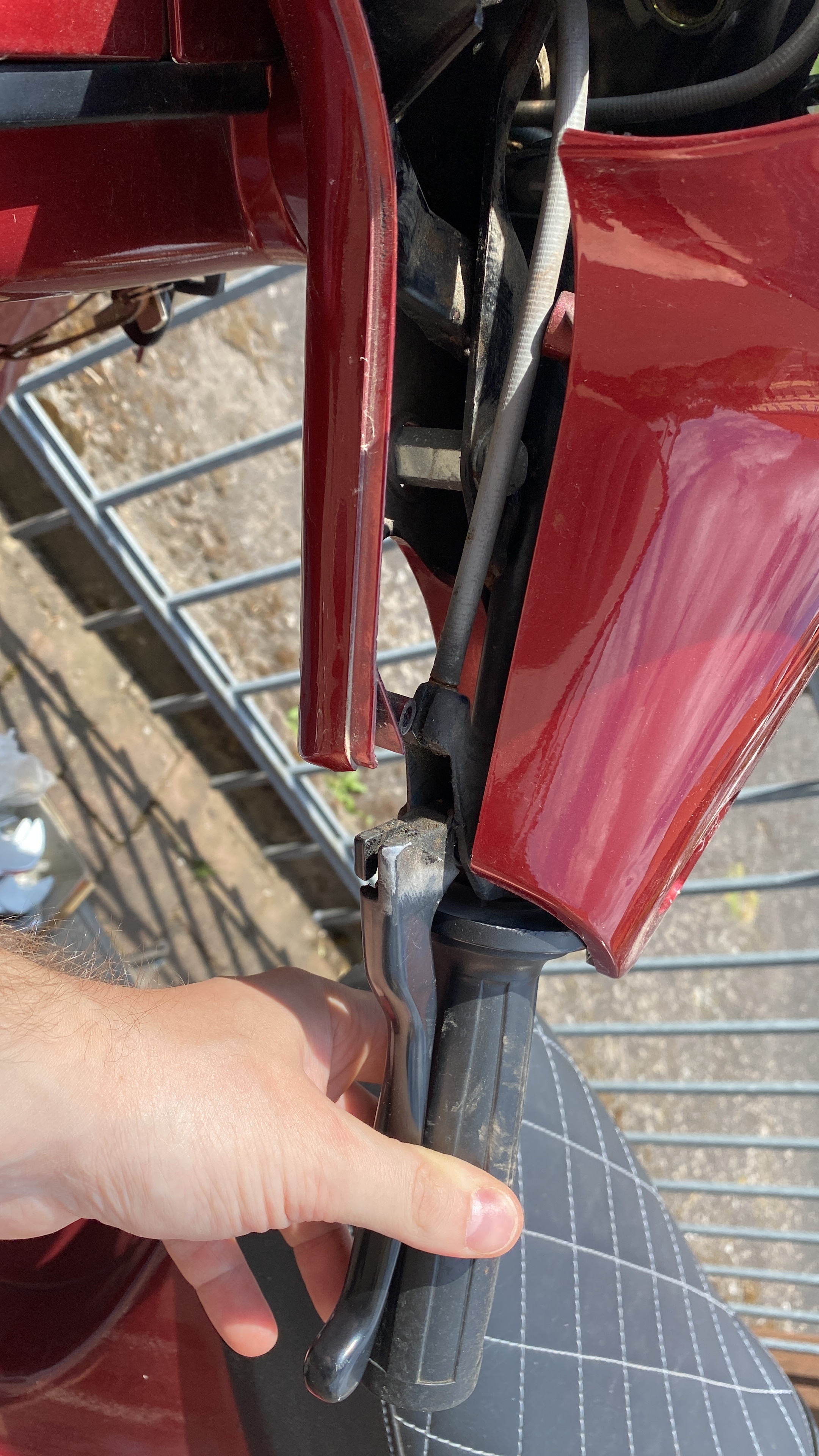

Ja, hat geklappt.
Nachjustieren musste ich auch nichts, 3-5mm Spiel in beide Richtungen am Hebel habe ich aktuell. Passt ![]()

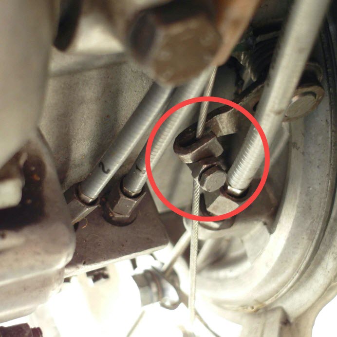

Ich habe hier eine Anleitung gefunden, das sieht mir einfach genug aus.
Trifft das auch auf die Cosa 200 zu? Ich muss also nicht an der Kupplung selbst herumfummeln, sondern kann sogar ohne große Umschraubarbeiten den Tausch durchführen?
"Komplett tauschen" ist nicht, hab jetzt zwei einzelne Seilzüge hier liegen.
Ich kriege den Seilzug nichtmal in die Öffnung der Ummantellung.
Vllt finde ich eine bebilderte Anleitung, die den ganzen Prozess mal näher bringt.
Ohne ist es "Amateur schraubt ohne Plan am Roller rum" ![]()
Morgen kommen die Seilzüge an, hab direkt mal zwei bestellt - kommen eh 5€ Versand drauf. Möchte hier nich jemand kurz eingrätschen und dem blutigen Anfänger mental beistehen? ![]()
Sieht mir stark nach diesem Seilzug aus - siehst du auch so?
Hast du noch eine Info zu den letzten Zwei Absätzen meines ersten Posts? ![]()

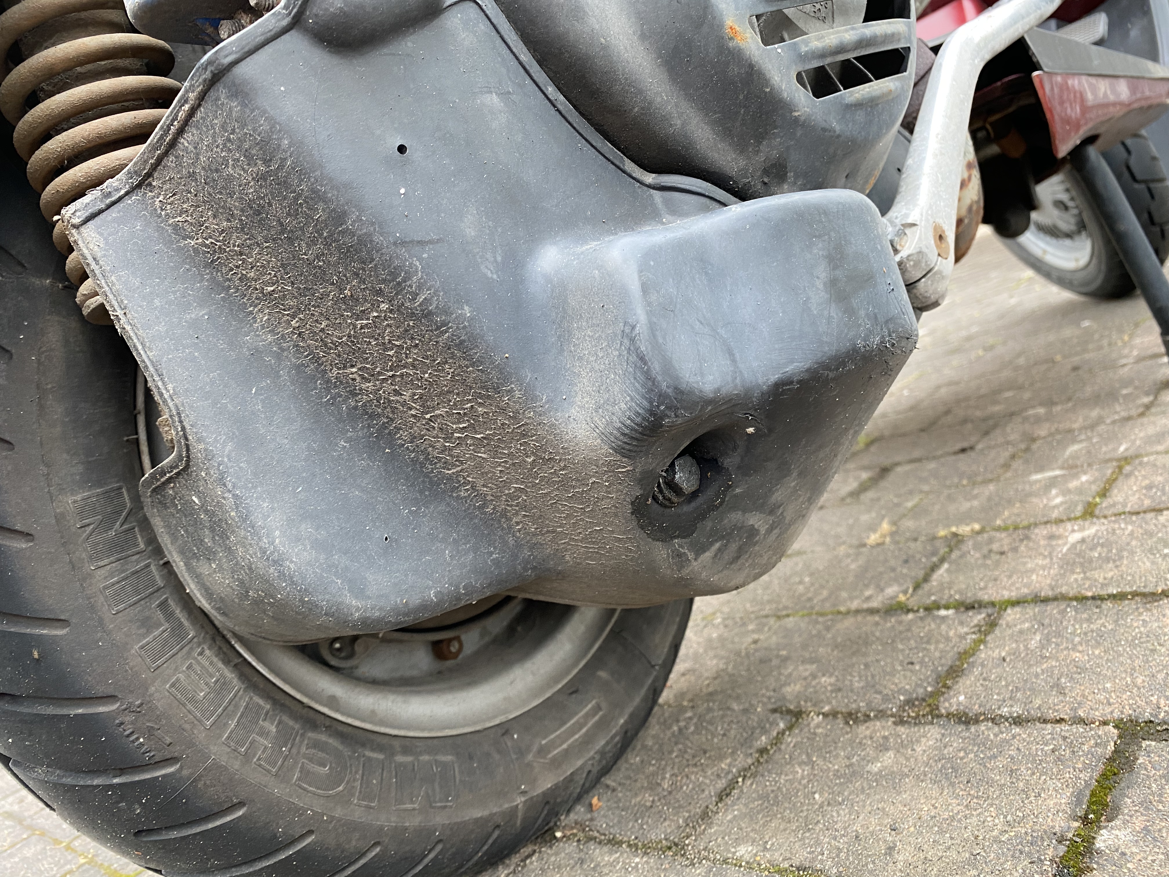

Moin Jungs und Mädels,
vor einigen Wochen ist mein Seilzug der Kupplung gerissen. Da meine bevorzugte Werkstatt keine Zeit hat, wollte ich die Reparatur selbst durchführen. Leider hat die Kombination aus Unwissenheit und unausreichender Vorbereitung dazu geführt, dass ich vermutlich die falschen Teile bestellt habe?
Das habe ich bestellt
Was ich eigentlich brauche, ist diese Art von Seilzug
Um eine Neubestellung scheine ich nicht herum zu kommen. Gibt es weitere Teile die ich bestellen sollte?
Und wohin führt der Seilzug Kupplung an der Cosa 200? Konnte leider keine Übersicht dazu finden.
Ich hoffe ja ich kann die Reparatur selbst durchführen, etwas Werkzeug ist vorhanden - aber kein Spezialwerkzeug.
Edit: Ich habe mal ein Bild angehängt, unter dieser Abdeckung müsste der Seilzug für die Kupplung langführen. Kann ich diesen ohne große Umbaumaßnahmen wechseln?

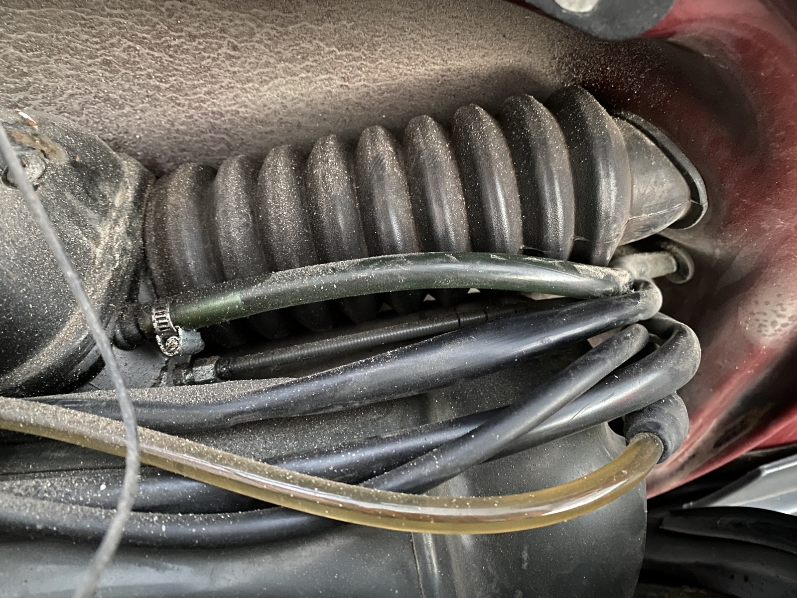

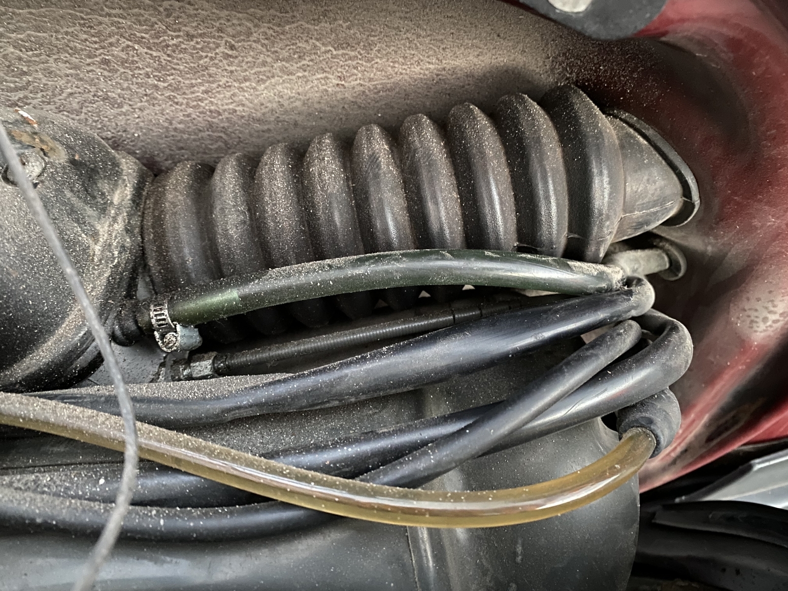

Immerhin habe ich jetzt akzeptiert, dass der Schlauch zu lang ist xD
Wo führt er lang, dieser Benzinschlauch?
Ich muss das morgen beheben, das Teil bleibt mittlerweile sogar mit fast vollem Tank stehen. Liegt das wirklich nur am Schlauch?
Monatelang war absehbar ab wann er stehen bleibt.
Ach schau mal.
Dann schraube ich morgen mal das Ersatzrad ab.
Oder ist die Idee den Schlauch etwas rauszuziehen und ggf anders zu verlegen idiotisch? Der Tank ging damals raus und die Länge des Schlauches hat genau gereicht, um noch an die Unterseite des Tankes zu kommen.
Naja, führt der grüne Schlauch nicht zum Tank?
Dann kann ich ihn doch etwas ziehen und nach unten drücken?
Das ist mal eine knackige Antwort. Hilft es, wenn ich den Schlauch unterhalb des Vergasers rausziehe?
Ich schaue mir das morgen mal Ruhe an.

Ich fahre eine Cosa 200 mit E-Starter und bin überaus zufrieden. Ein Problem hat sie aber bereits seit vielen Monaten.
Vorab: Ich habe keine Ahnung von Rollern, dementsprechend bitte die Antworten formulieren.
Problematik
Der Roller verliert während der Fahrt plötzlich an Drehzahl, geht aus und bleibt stehen.
Das passiert vor allem dann, wenn der Tank etwas leerer ist -> ich tanke meist etwa 3 Liter, ich kann also etwas mehr verbrauchen bevor genannter Fall eintritt. Lasse ich den Roller 2-3 Minuten stehen, kann es passieren, dass er wieder anspringt - dann entweder einige km fährt (bis zur Tanke) oder gar nicht mehr will. Tanke ich voll, läuft er wieder wie er sollte.
Nun hatte ich das Problem sogar mit fast vollem Tank. Der Roller sprang nach wenigen Sekunden stehen aber wieder an und fuhr ohne Probleme noch etwa 30km, bis ich (aus Gewohnheit) wieder in etwa 3 Liter nachgetankt habe.
Ich glaube auch, dass das Problem drehzahlunabhängig auftritt - also egal wie schnell ich fahre.
Lösungsansatz
Ich wollte den Benzinhahn manuell öffnen, dabei habe ich gemerkt, dass die Schraube bereits herausgedreht wurde. Also habe ich sie testweise wieder reingedreht, auf Anschlag. Hat keinen wirklichen Unterschied gemacht, ehrlicherweise. Den Tank hatte ich auch bereits draußen um zu prüfen, ob der Benzinschlauch zu lang und deshab geknickt sein könnte. War er nicht, ist er nicht.
Ich hoffe es gibt hier jemanden, dem spontan was zu dem Problem einfällt - ich kann den Roller zwar in die Werkstatt bringen, ist aber gerade mein alleiniges Fahrzeug. Muss also nicht sein. ![]()

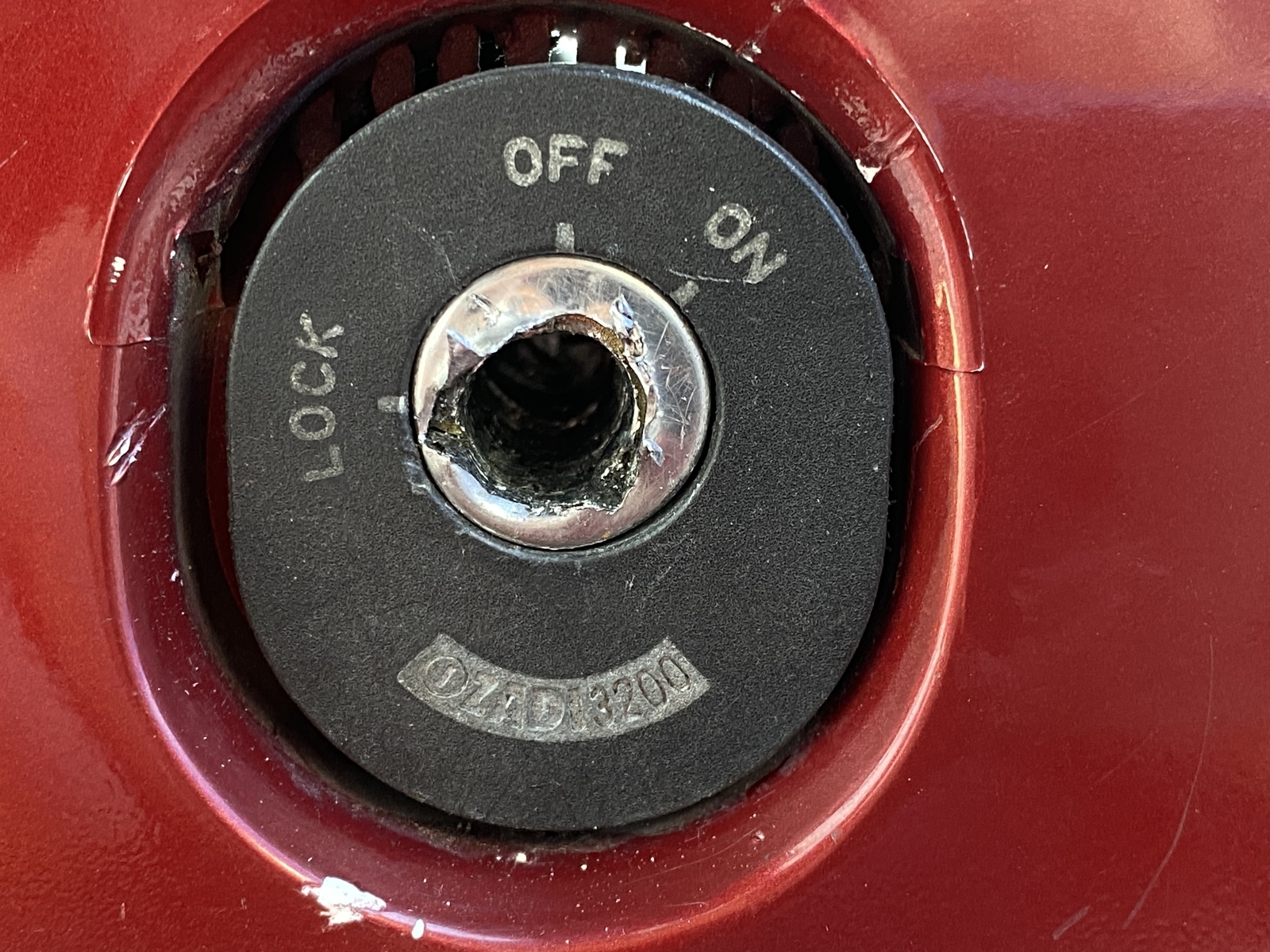

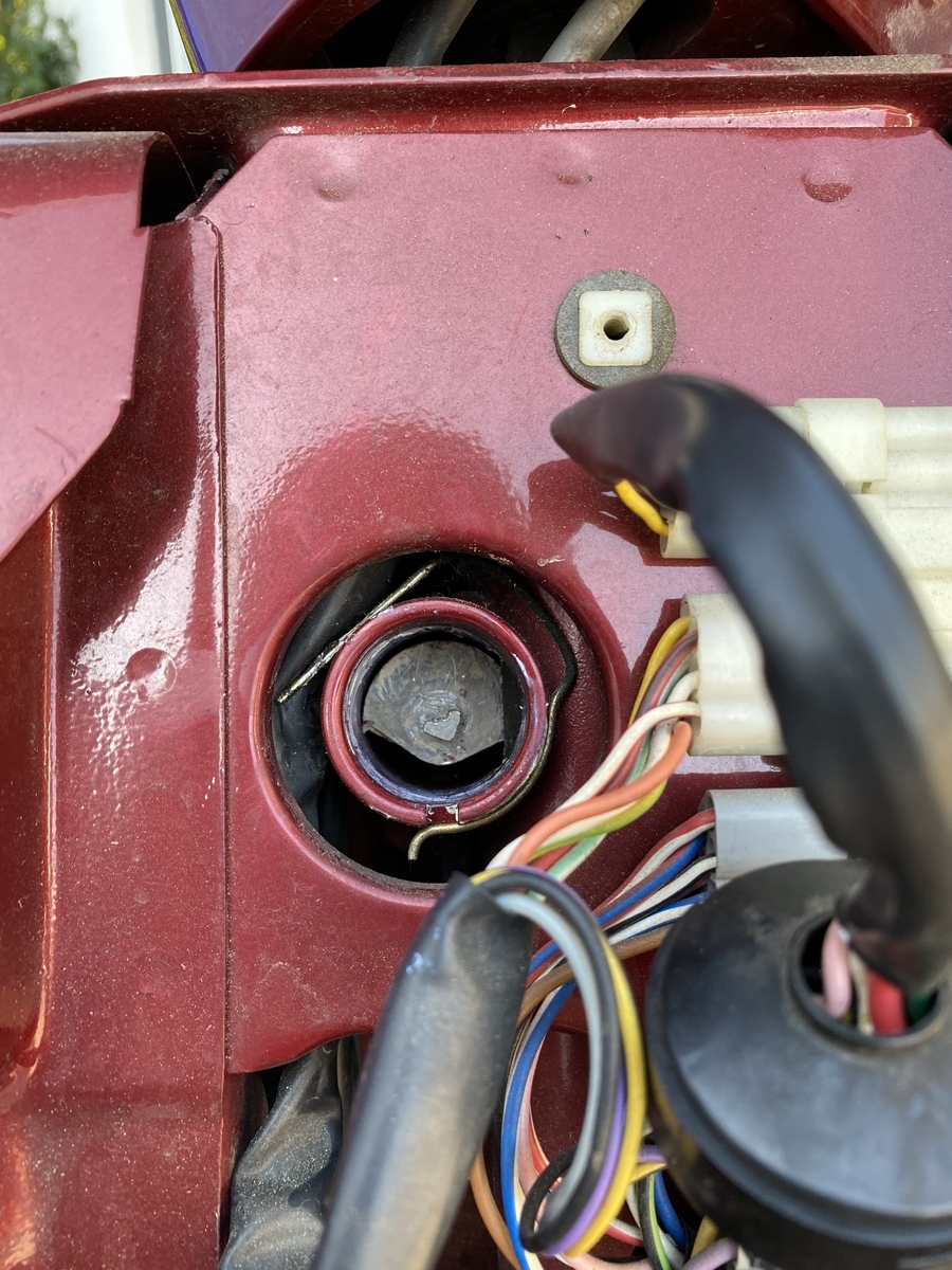

Ich habs hinbekommen, vielen Dank für die Unterstützung.
Lösung meines Problemes war, wie von Kagi erwähnt, nochmal nachbohren.
Dann konnte ich auch die Sperre lösen, den Sperrbolzen betätigen und den Zylinder entfernen.
Den neuen verbauen ging dann relativ leicht.

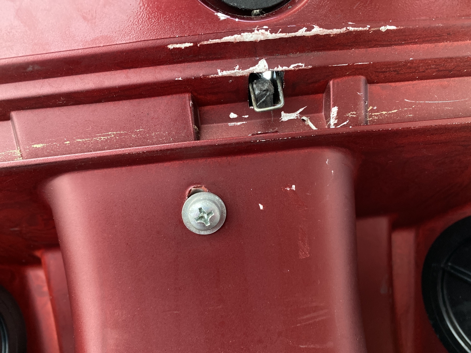

Keine Chance, wie auch - Schlüssel ist weg (verloren). Zylinder wurde bereits ausgebohrt, bewegt sich trotzdem keinen Millimeter.
Das Loch im Handschuhfach ist zwar da, dient aber zum Öffnen des Faches - über das Zündschloss.
Keine Chance, ich sehe da absolut nichts. Bolzen etc. Fehlanzeige.
Danke in jedem Fall für die Veranschaulichung 💪🏼
Schaue ich mir gerade an, Bilder sind im Anhang.
Werde ich mir am Wochenende nochmal in Ruhe anschauen.
Scheinbar habe ich mich die 2h, die ich am Roller rumgedoktert habe, dumm angestellt.
Danke für die schnelle Hilfe, ich melde mich dazu (ggf. mit Bildern).
Hallo Volker, erstmal danke für die Antwort.
Ich hab bereits einen Thread hier im Forum gefunden, mit Bildern.
Leider ist dieser Splint nicht dort, wo er laut Bild sein soll.
Der Zylinder ist bereits auf „Off“ und Lenkradsperre ist drin.
Was genau meinst du?

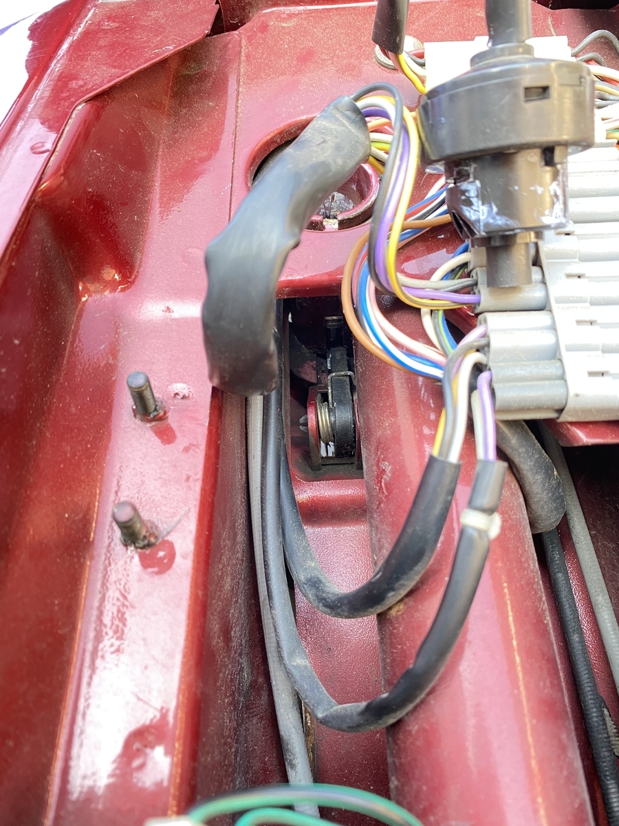

Leider habe ich meine Schlüssel der Cosa 200 verloren. Ich habe ein Schließzylinderset gekauft und das Sitzbankschloss bereits ausgebohrt und getauscht.
Problem - Zündschloss habe ich auch aufgebohrt (erst 5mm, dann 8mm) und es lässt sich nicht entfernen. Ich hatte gehofft ich bohre das Ding auf, kann dann die Lenkradsperre lösen und den Zylinder entfernen.
Vorne die Front ist bereits abgebaut, damit ich an die Elektronik komme.
Leider finde ich nirgends den Splint, der den Schliesszylinder fixieren soll.
Hat jemand einen Vorschlag wie weiter vorzugehen ist?
Weiter bohren gibt keinen Sinn, da der Zylinder nahezu komplett entfernt ist.
So meine lieben, leider war der Schlüssel auch nicht im Handschuhfach.
Leider finde ich nirgends den Splint, der den Zylinder fixieren soll.
Weiter bohren gibt keinen Sinn, da dass Schloss nahezu komplett entfernt ist.
