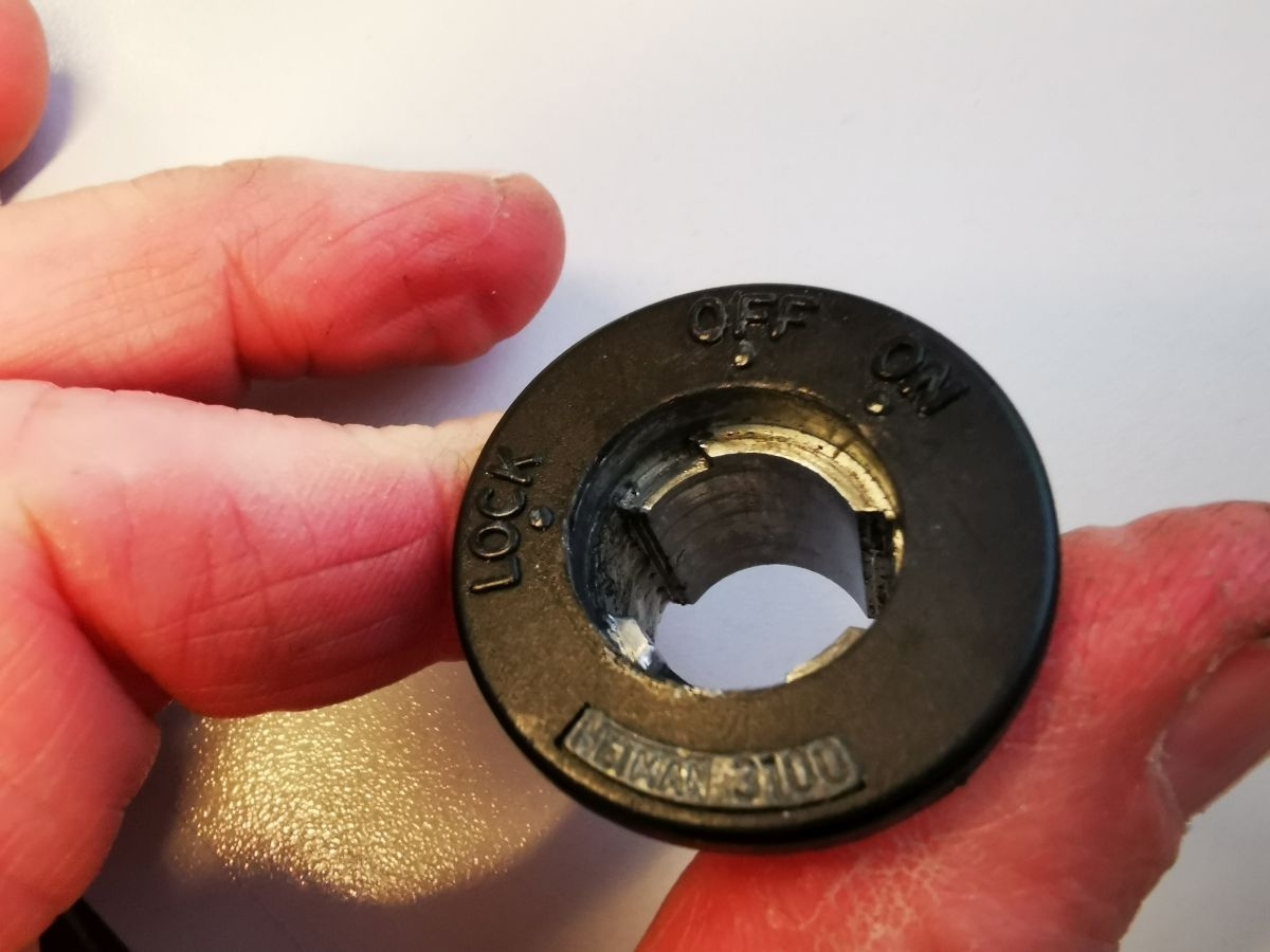

So Problem gefunden. Es gibt 2 unterschiedliche Schlossträger. Einmal die alte Version mit einem Niemann Schließzylinder und mittiger Schlüsselaufnahme und die spätere Version von Zadi. Dort ist die Schlüsselaufnahme außermittig.
Neuer Zylinder in altem Träger ist nicht kompatibel. Jetzt werde ich mir noch einen neuen Schloßträger besorgen........
So jetzt noch ein Bild vom Träger

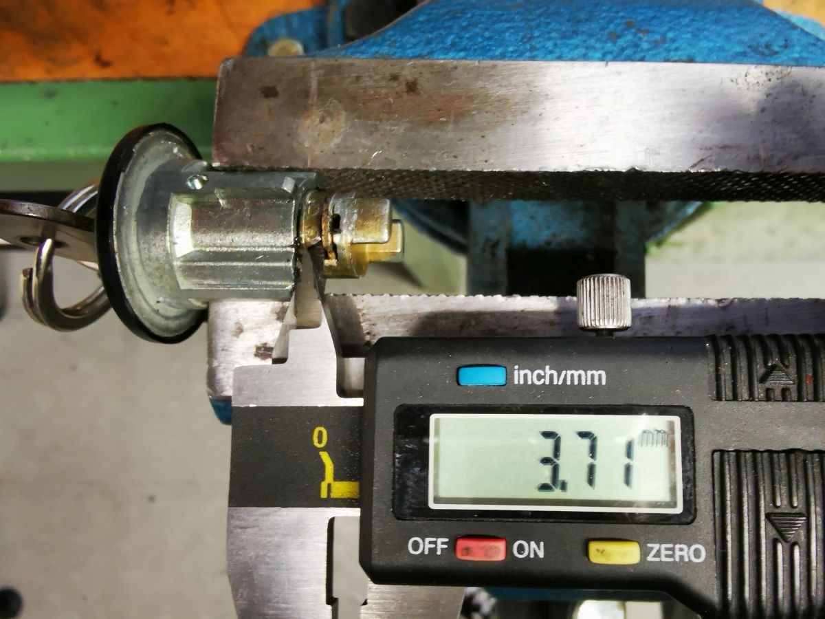

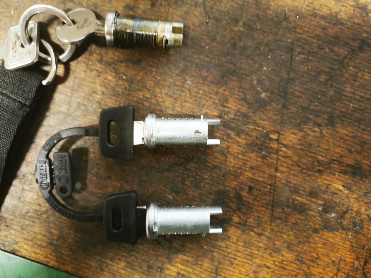

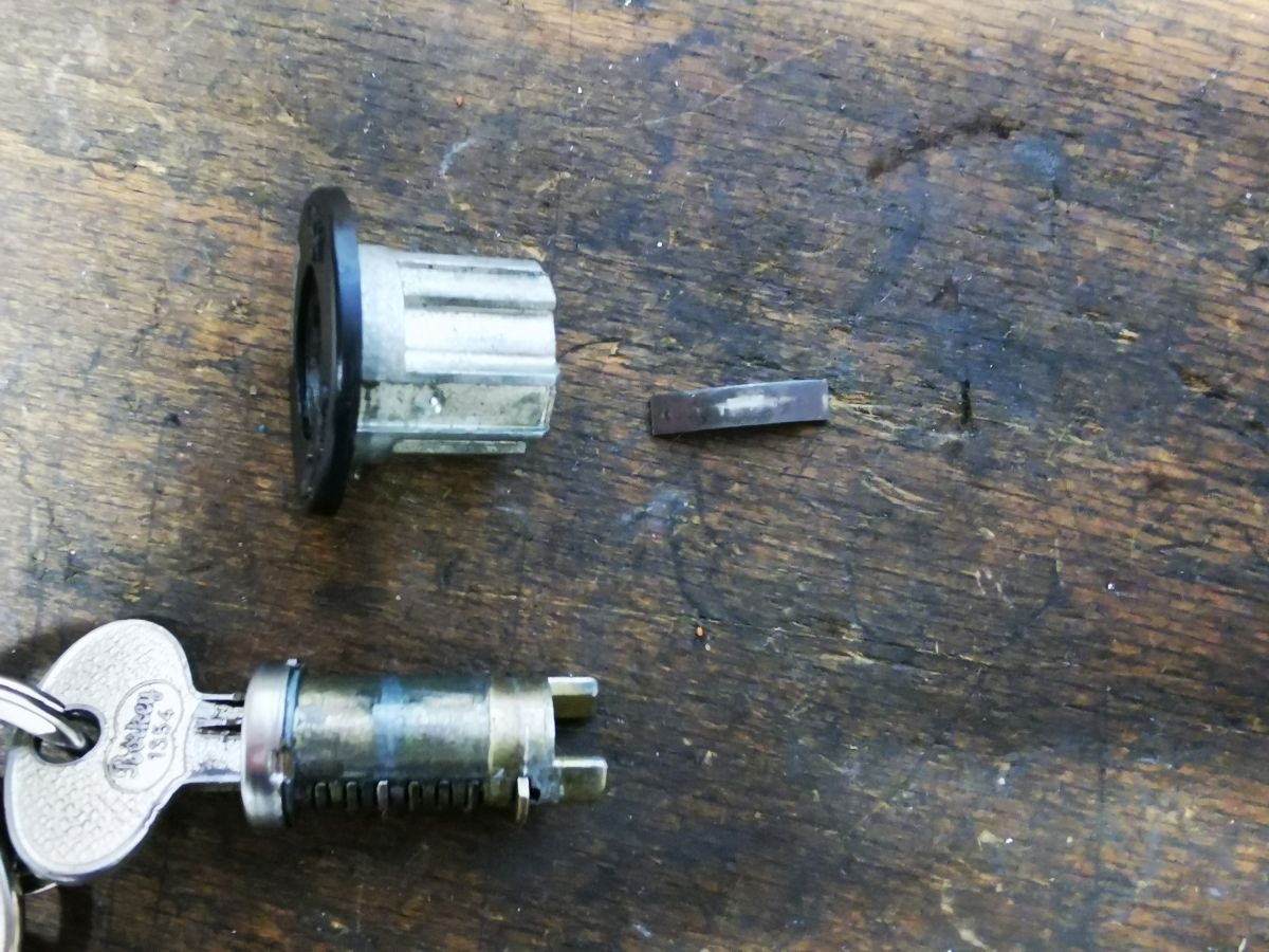

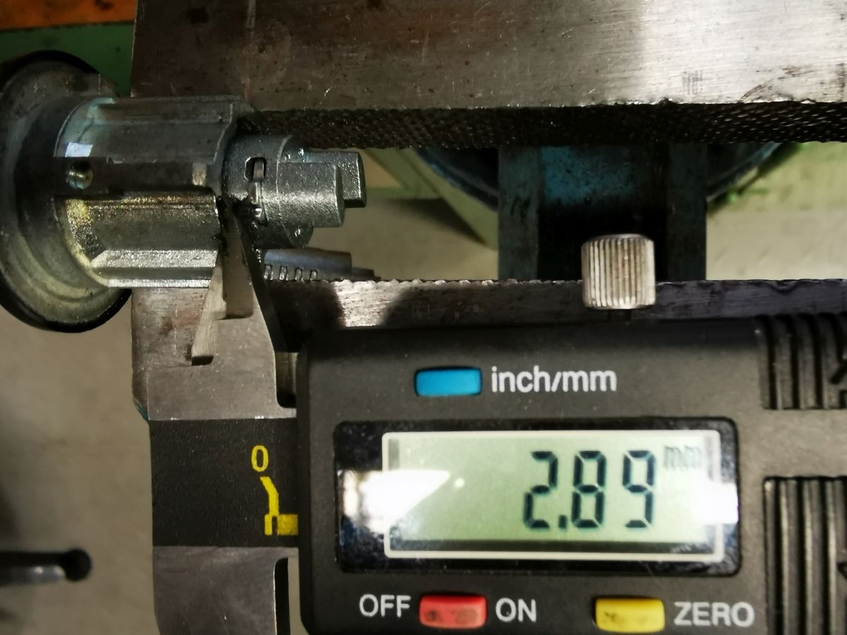

So wie versprochen die Bilder.
Bild1 der verbaute Zylinder, Bild2 der neue Zylinder der verbaut werden soll.
Bild 3+4 jeweils alt und neu in das Schloss eingesetzt. Der alte steht 1mm weiter rein als der neue. Ob das die Ursache sein kann???
Bild5 Das Schlossgehäuse/ Rahmen. Falsch ausgebohrt sieht mir das nicht aus. Der alte Zylinder sitzt ja auch fest innen. Der neue wird nicht fest............

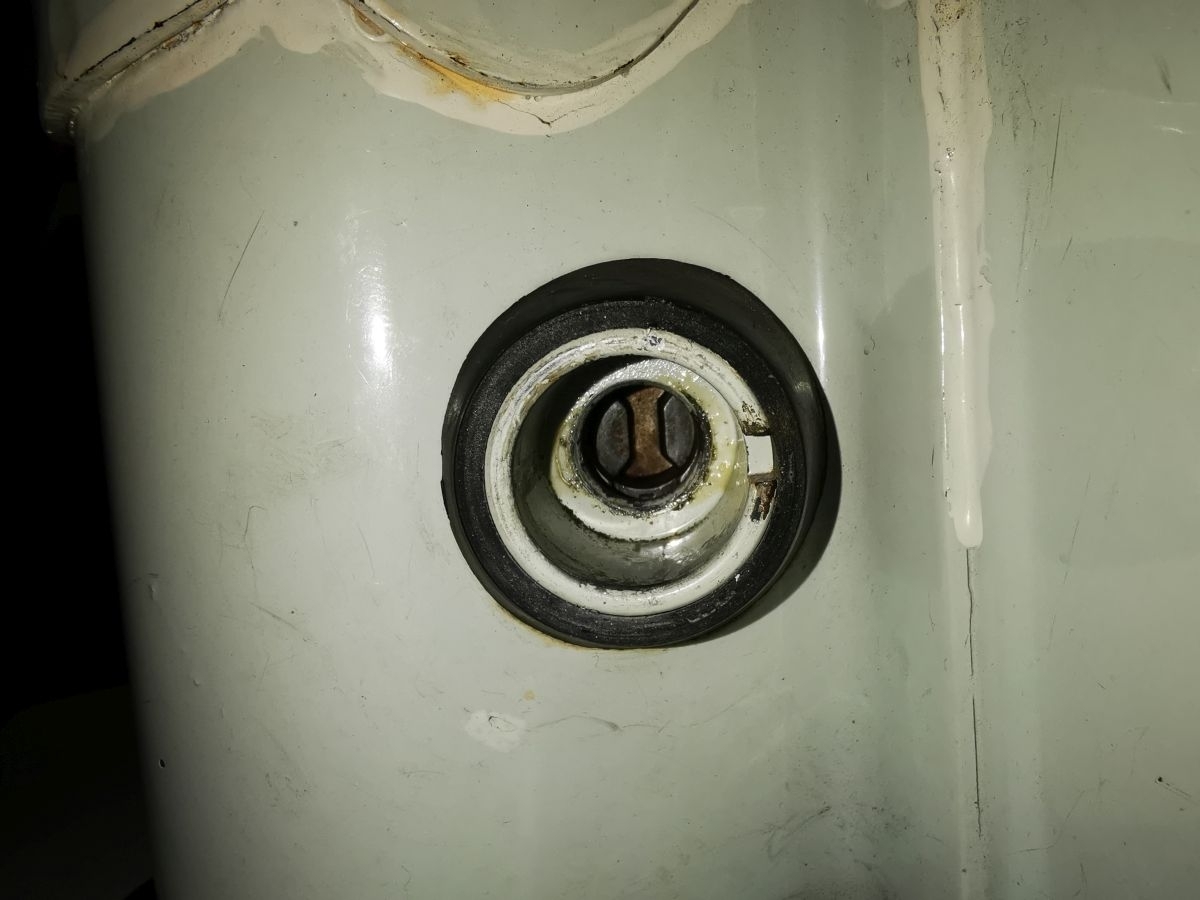

Hallo in die Runde,
frisch angemeldet und gleich mein erstes Problem.
Da meine erworbene PX Lusso verschiedene Schlosseinsätze bei Lenkschloss und Gepäckfach verbaut hat wollte ich einen neuen Schlossatz verbauen. Ja Pustekuchen..............
Der Ausbau an der Lenkung ging ja problemlos, allerdings greift die Nase des neuen Einsatzes nicht in die Bohrung im Rahmen. Bedeutet Einsatz kommt immer mit raus.
Denkfehler, falsche Montage oder gibts da verschiedene Versionen?
