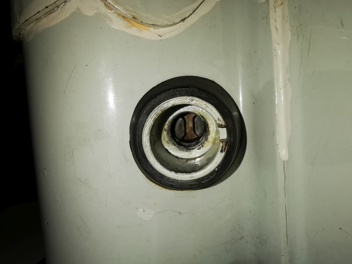

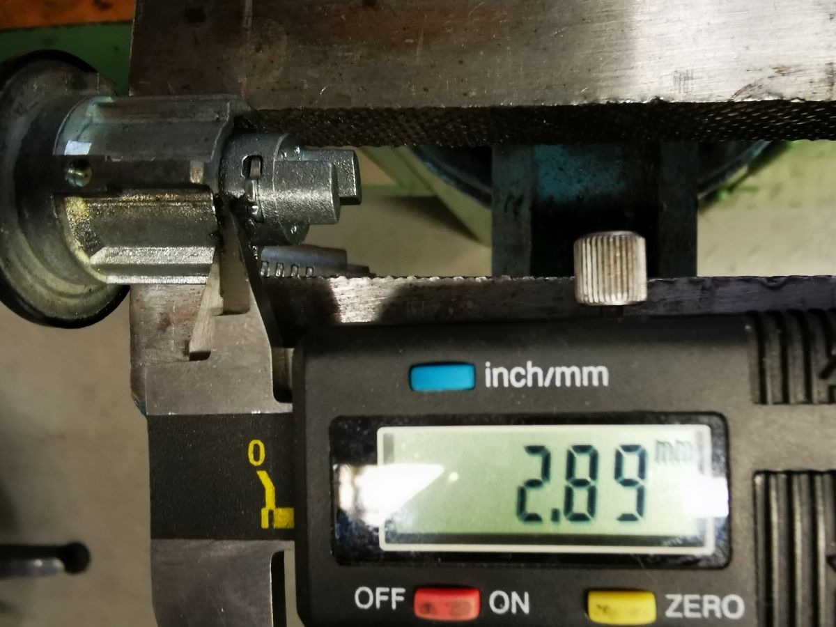

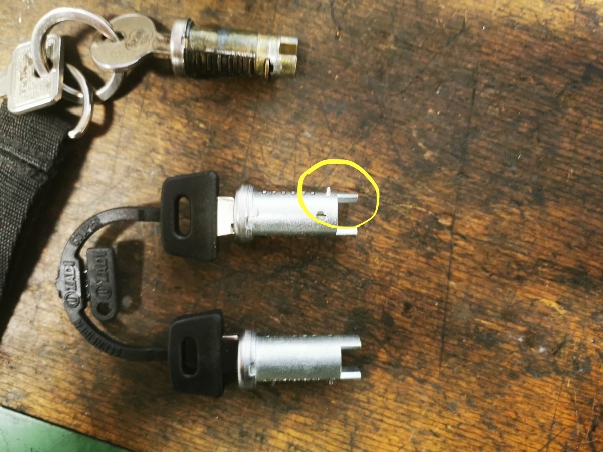

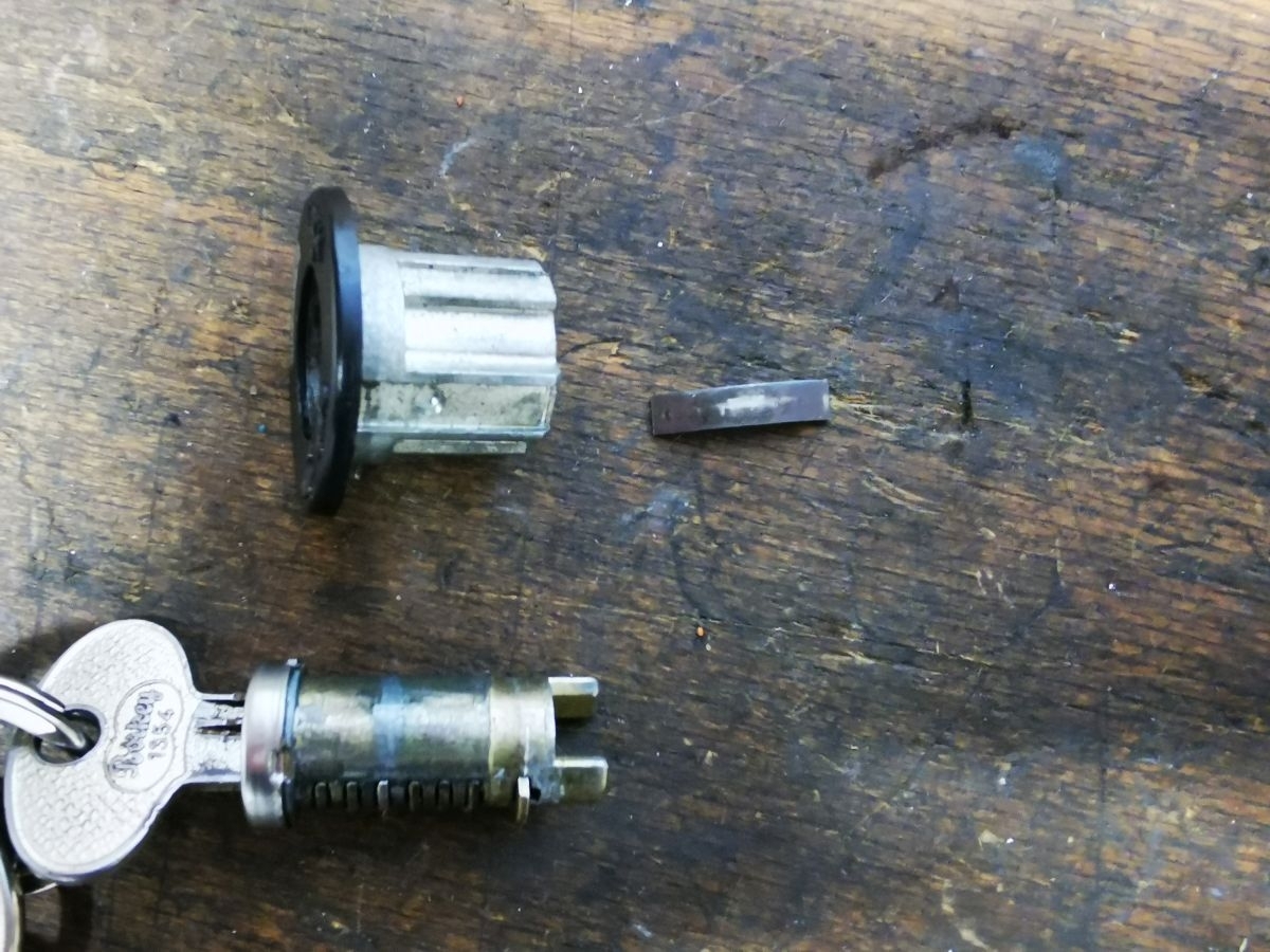

    • February 15, 2021 at 13:56
    So wie versprochen die Bilder.
    Bild1 der verbaute Zylinder, Bild2 der neue Zylinder der verbaut werden soll.
    Bild 3+4 jeweils alt und neu in das Schloss eingesetzt. Der alte steht 1mm weiter rein als der neue. Ob das die Ursache sein kann???
    Bild5 Das Schlossgehäuse/ Rahmen. Falsch ausgebohrt sieht mir das nicht aus. Der alte Zylinder sitzt ja auch fest innen. Der neue wird nicht fest............

    Zitat von Volker PKXL2
    Du musst das Schloss so stellen, dass die beiden Nasen in Endlage hochkant stehen. Eingesetzt wird zuerst der Schlossträger und dann das Schloss selber. Das muss über eine kleine " Rampe " hinein geschoben und dann gedreht werden.
    habe ich. Der Träger kann ja eh nur in einer Position eingesetzt werden. Den Einsatz/Zylinder setzte ich so ein wie du schreibst. Nasen hochkant, einsetzen und drehen. Soweit funktioniert auch alles aber der "ver******" Einsatz bleibt nicht im Schlossträger...............

    • February 15, 2021 at 15:32
    So Problem gefunden. Es gibt 2 unterschiedliche Schlossträger. Einmal die alte Version mit einem Niemann Schließzylinder und mittiger Schlüsselaufnahme und die spätere Version von Zadi. Dort ist die Schlüsselaufnahme außermittig.
    Neuer Zylinder in altem Träger ist nicht kompatibel. Jetzt werde ich mir noch einen neuen Schloßträger besorgen........
