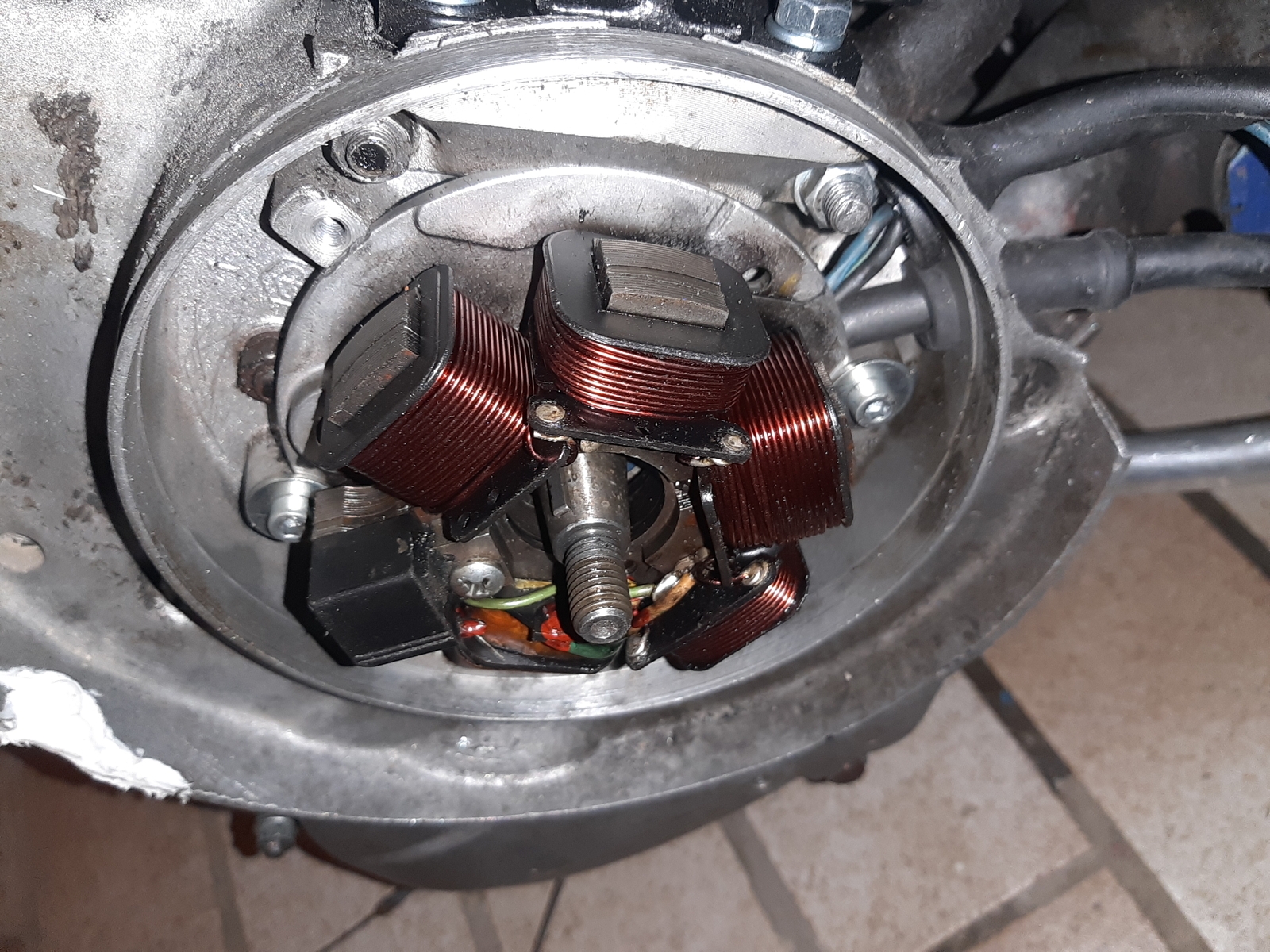

    Servus Leute.
    Ich habe letztens meine 12V Zündgrundplatte(6 Spulen) (6 Kabel Grün, Blau, Schwarz und für die Zündung Rot, Grün, Weiß) direkt am ausgang von der ZGP gemessen. Leider bekomme ich beim Messen von meinem Blauen Kabel (Für die Versorgung) gegen Masse nur 2 V raus. Beim Gasgeben wird es bisschen mehr.
    Das ist doch viel zuwenig ?!
    Ist damit klar das die ZGP defekt ist ?
    Also die Spule ?
    Ich danke für eure Hilfe

    • February 15, 2021 at 09:38
    So habe grade des Lüfterrad ausgebaut. F
      • 1.28 MB
      • 176
      • 1.53 MB
      • 164
