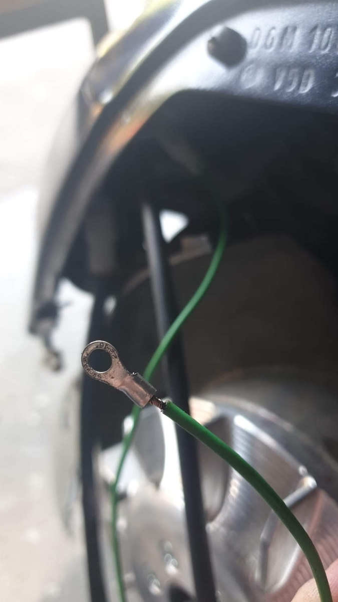

Also von der CDI weg geht ein blauweisses Kabel und das wird ja mit dem mitgelieferten grünen Kabel zusammengesteckt und das wiederum wird mit dem grünen Kabel vom Kabelbaum im Kabelkästchen zusammengesteckt. Letzteres hatte ich noch nicht getan. Ich habe mich irgendwo am Rahmen festgehalten und wollte blöderweise sehen, wenn ich die beiden grünen zusammenschliesse, sich etwas tut. Dabei bin ich aber am Ringkabelschuh angekommen....

Ich hatte mir für meine Vespa 50 Special eine neue 12V Zündung, Kabelbaum, Lichtschalter und Bremslichtschalter zugelegt. Da ich mal sehen wollte, ob die Gurke läuft, hatte ich nur mal die CDI angeschlossen... Tatsächlich ist sie sofort angesprungen. Nun hab ich aber bei laufendem Motor irgendwie (naiverweise) das grüne Killkabel angegriffen und mit der anderen Hand war ich am Rahmen. Die Vespa ging natürlich sofort aus, habe aber seitdem kein bisschen Funken. Was kann da jetzt sein? Bitte um Hilfeeee!
