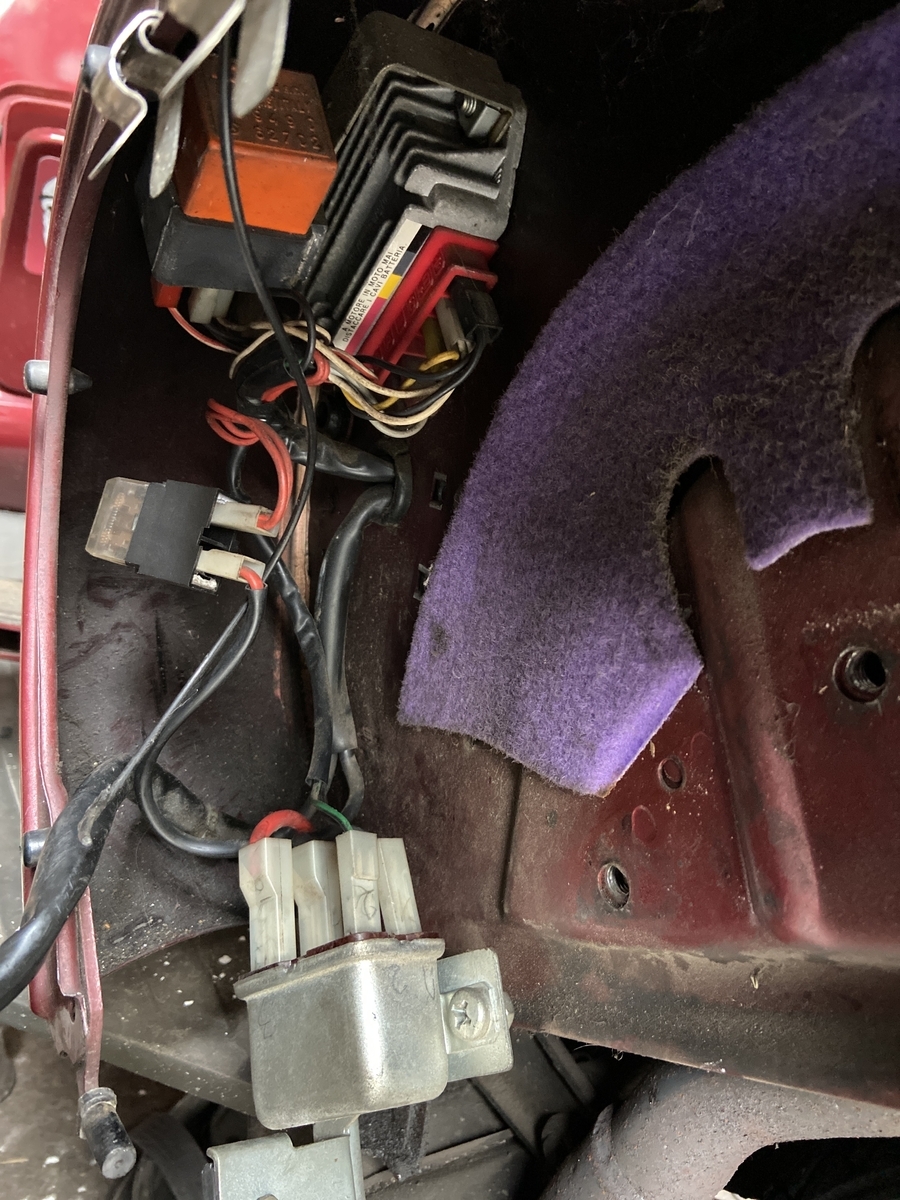

    Wenn ich das richtig verstehe dann lasse ich die rote Spitze am Plus (wo ich sie bereits hatte). Mit der schwarzen Spitze checke ich alle ankommenden schwarzen Kabel vorne unter der Kaskade. Erst ohne dann mit Blinker (wie von Dir beschrieben). Wenn dann das von Dir beschriebene Phänomen auftritt, habe ich ein Problem mit genau diesem Kabel. Das müsste ich dann reparieren/tauschen. Soweit korrekt?

    Hab jetzt einfach mal die rote Spitze drangelassen und hinter der Seitenbacke alle Kabel mit der schwarzen Spitze getestet. Nur an das blinkerrelais bin ich nicht rangegangen. Bei dem, ich glaube es ist der spannungsregler, kam kein Wert beim gelben Kabel (Buchstabe G ist aufgedruckt) es tat sich nichts.

    Habe mal unter die Kaskade geguckt. Sieht alles gut aus und die Sicherung ist auch ok.

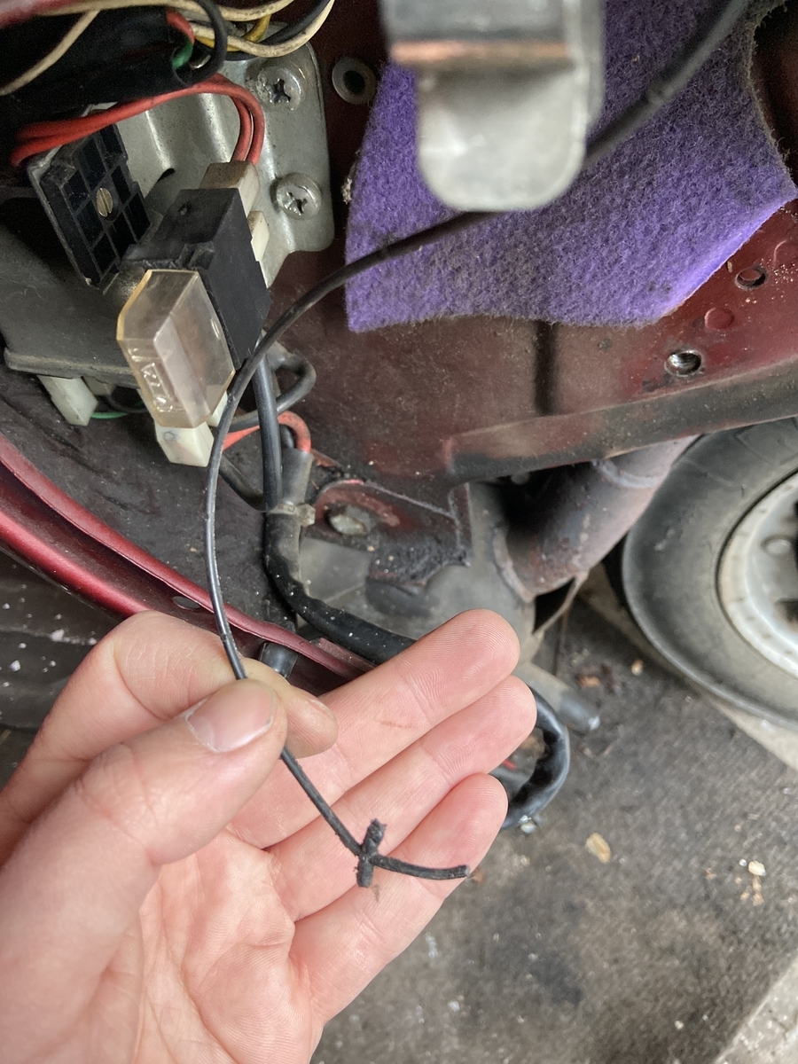

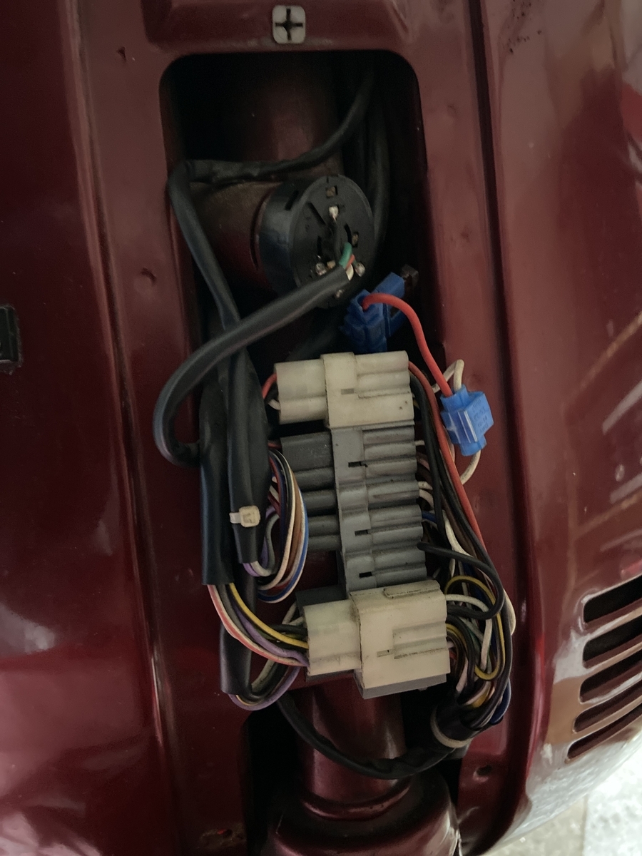

    So nachdem ich heute wieder Zeit gefunden habe in meine Garage zu fahren habe ich nachgesehen. Es ist eine 7,5A Sicherung drinn. Diese sieht ok aus und hat auch vorher funktioniert. Jedoch fiel mir dieses Kabel (ich weiß nicht was es ist) auf. Es ist oben am Schließmechanismus angebracht und hing lose zwischen dem Starterrelais herum. Könnte das mein Problem erklären (siehe Bild)? Parallel lade ich gerade die Batterie.

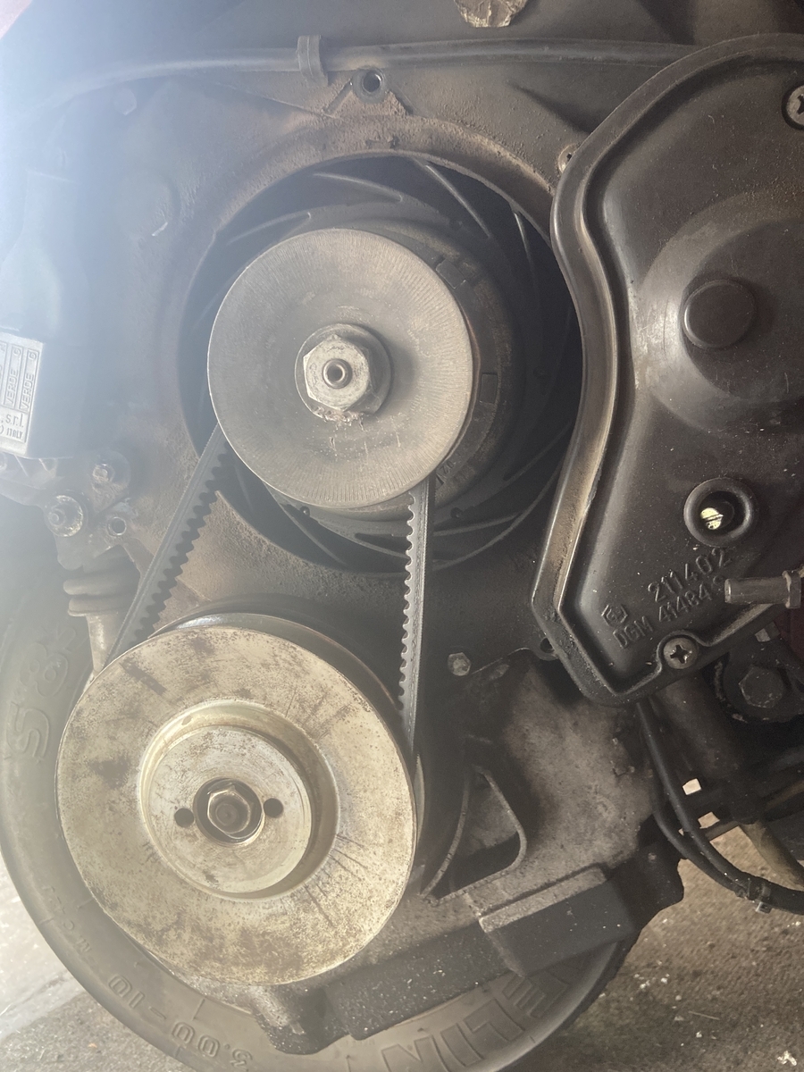

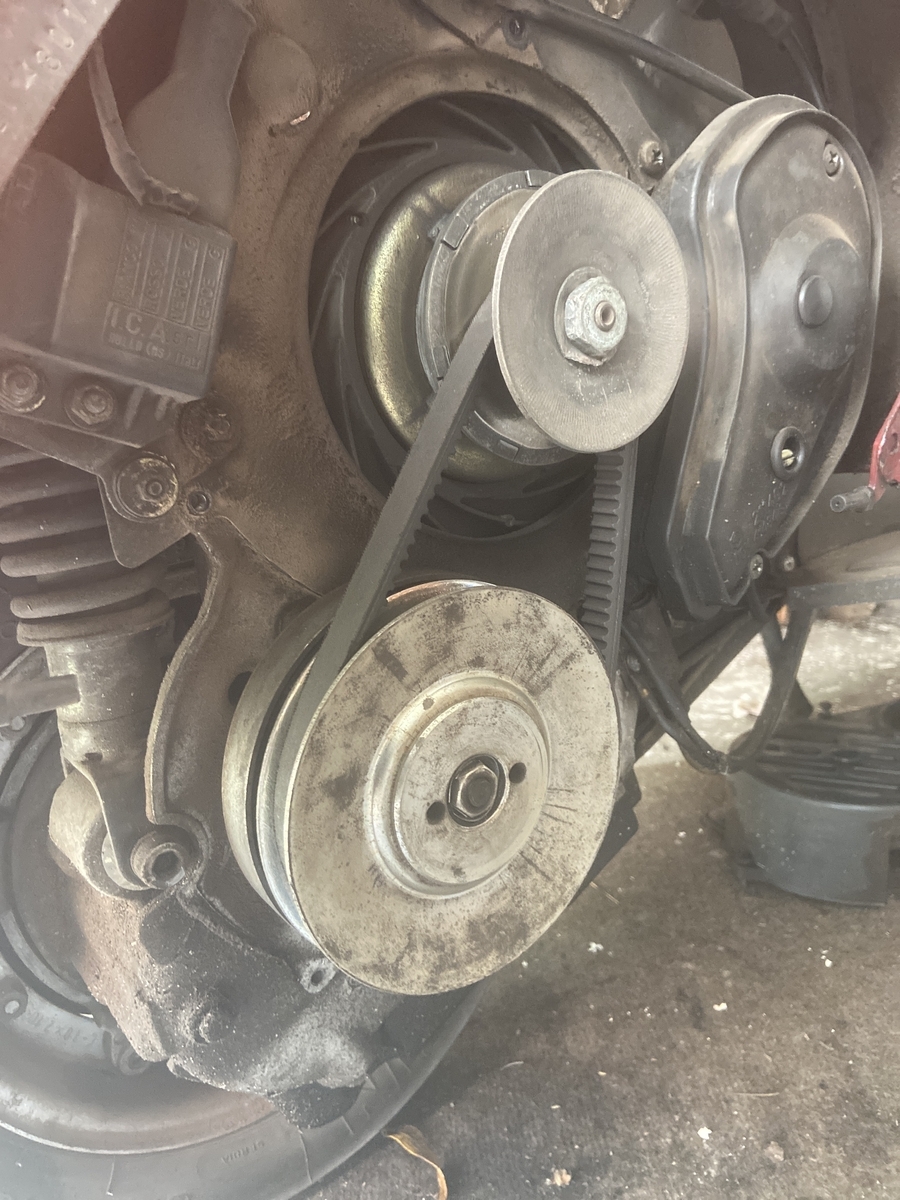

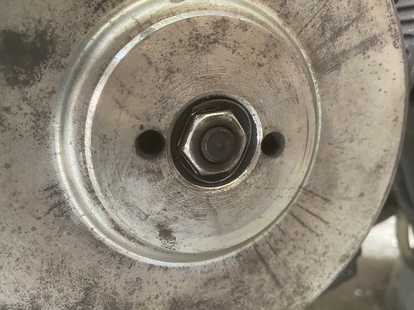

    Beim betrachten ging mir der Gedanke durch den Kopf ob zwischen der M10 Mutter und der Riemenscheibe noch eine Unterlegscheibe dazwischen gehört. Wenn ja welche wäre das denn?
    So bin heute mal zum auseinanderbauen des Kupplungskorbs gekommen. Schon zu Beginn sah ich das es die Mutter konisch abgeschliffen hatte und somit der Halbmondkeil durch ist. Vermutlich habe ich es dilettantisch zusammengesetzt. Jetzt benötige ich eine neue Mutter und den Halbmondkeil. Ich hoffe das war’s. Das Motor spalten würde ich mir gerne ersparen. Was denkt Ihr?

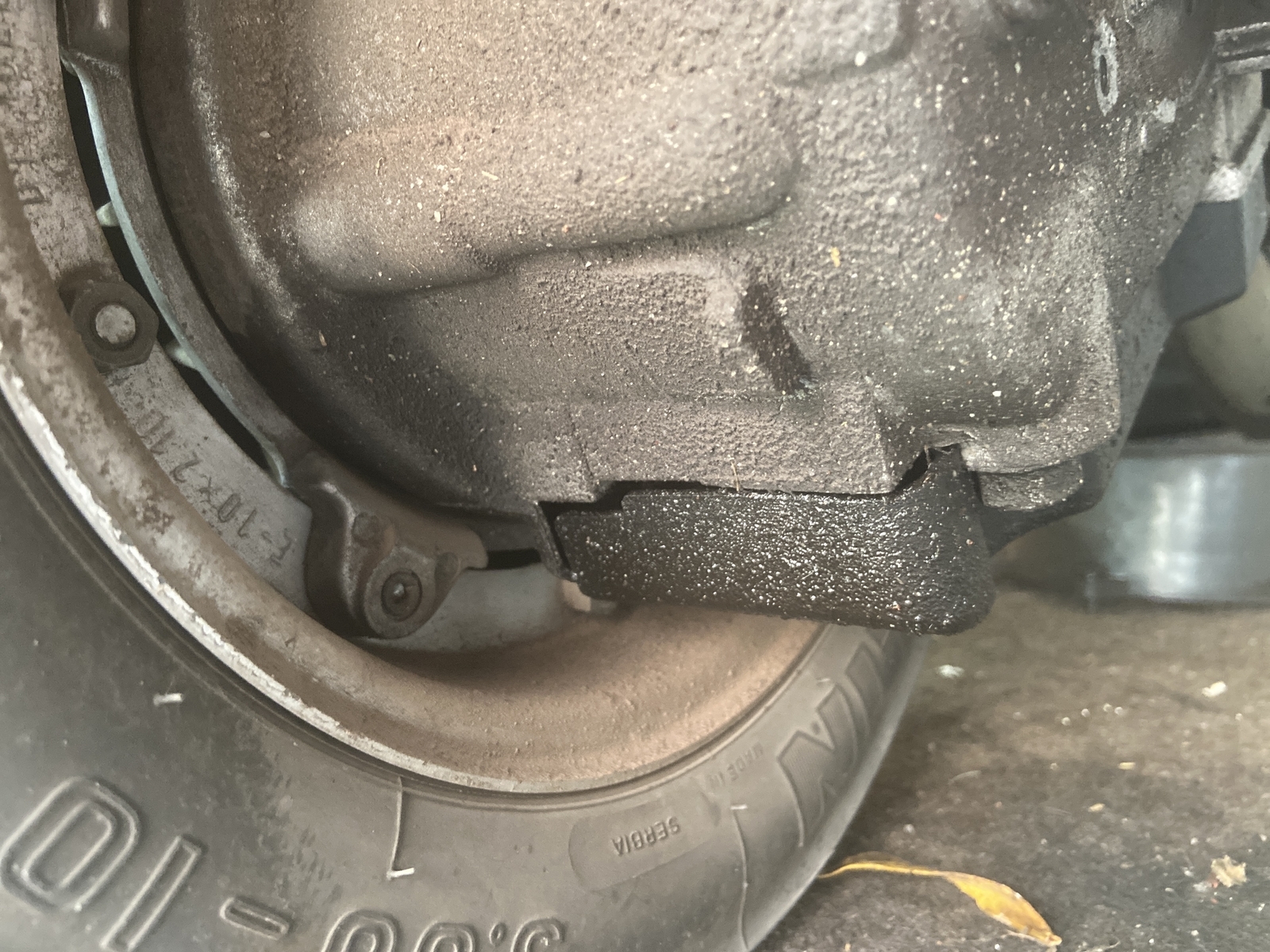

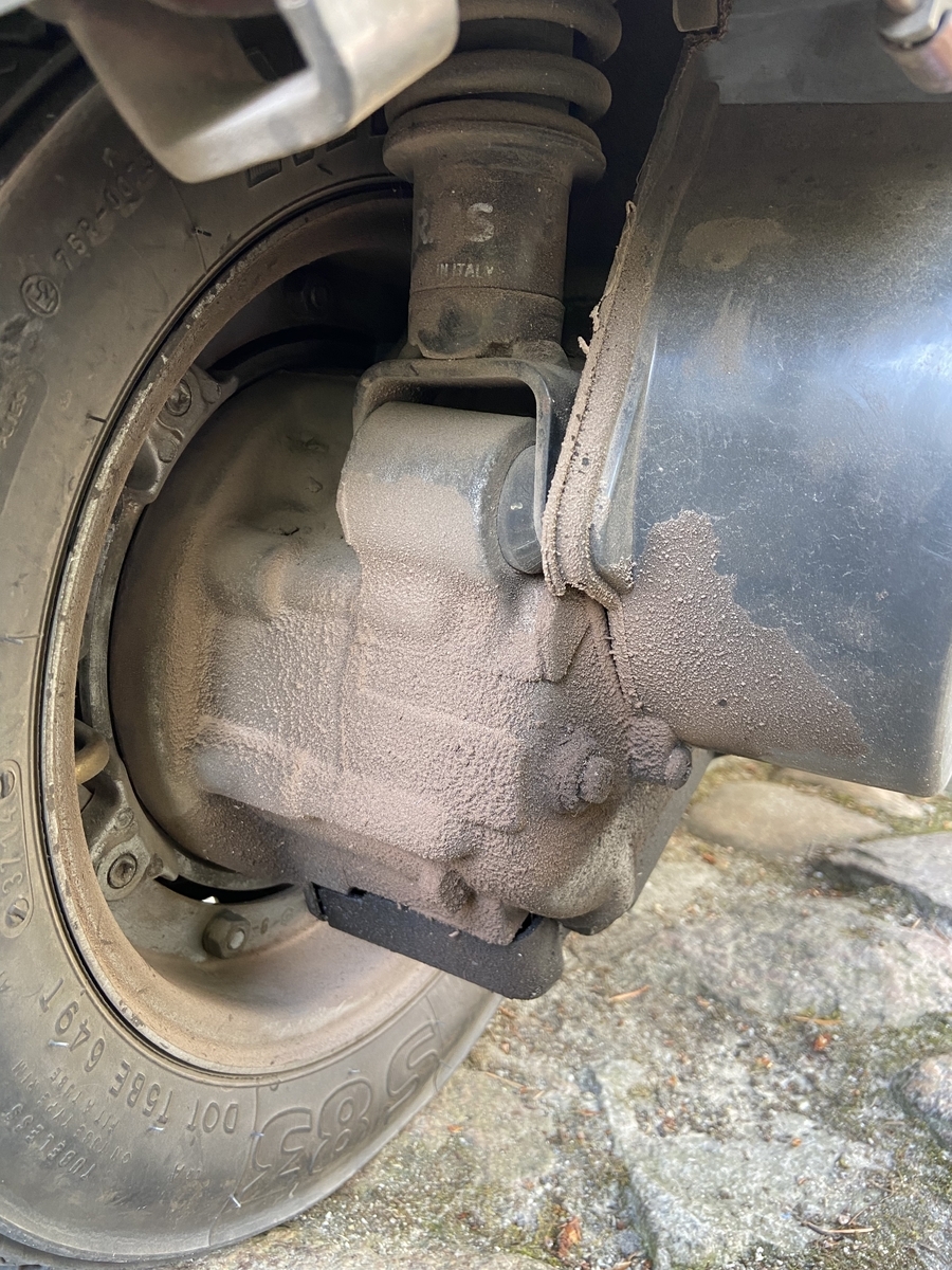

    Ich hab den Sommer genutzt und hatte mich an eine leicht tropfende Vespa gewöhnt. Nun stelle ich fest das sie zu einem seltsamen Drecksammler geworden ist. Offensichtlich scheint sie irgendwo undicht. Der Motor schwitzt und scheint sich dann mit Fahrtdreck zuzusetzen. Ich habe ein paar Bilder angehängt. Meine letzten Aktionen (im Frühling) waren :
    - Einbau reparierte Lichtmaschine
    - Wechsel der Wellendichtrings dahinter
    Zudem muss ich sie seit 2 Tagen anschieben. Die Batterie kann ich ausschließen. Sie ist neu und geladen. Manchmal gehts auch mit E-Starter. Hier scheint es ein wackliger zu sein.
    Jetzt möchte ich nicht wieder (wie gefühlt so oft) alles verschlimmbessern und nicht einfach drauflosschrauben. Irgendwelche Ideen?
