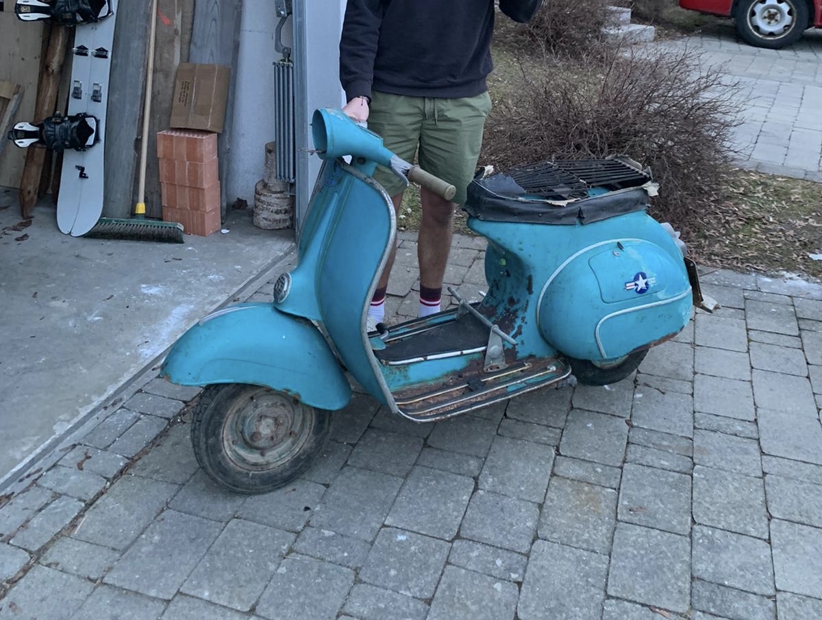

Servus Leute,
wie man wahrscheinlich erahnen kann bin ich komplett neu hier.
Ich habe mir eine Vbb 1t bj.1962 zugelegt und mein Motor ist fest.
Habe von SIP den Tipp bekommen mir einen px 125 Zylinder und Koben zuzulegen und diesen zu verbauen.
Muss ich dabei auf andere Sachen achten wie Vergaser (Dellorto 20/17 c) oder Nadellager?
(150 ccm will ich eig nicht verbauen da ich keine Blinker nachrüsten möchte (Optik))
Merci!! ![]()
