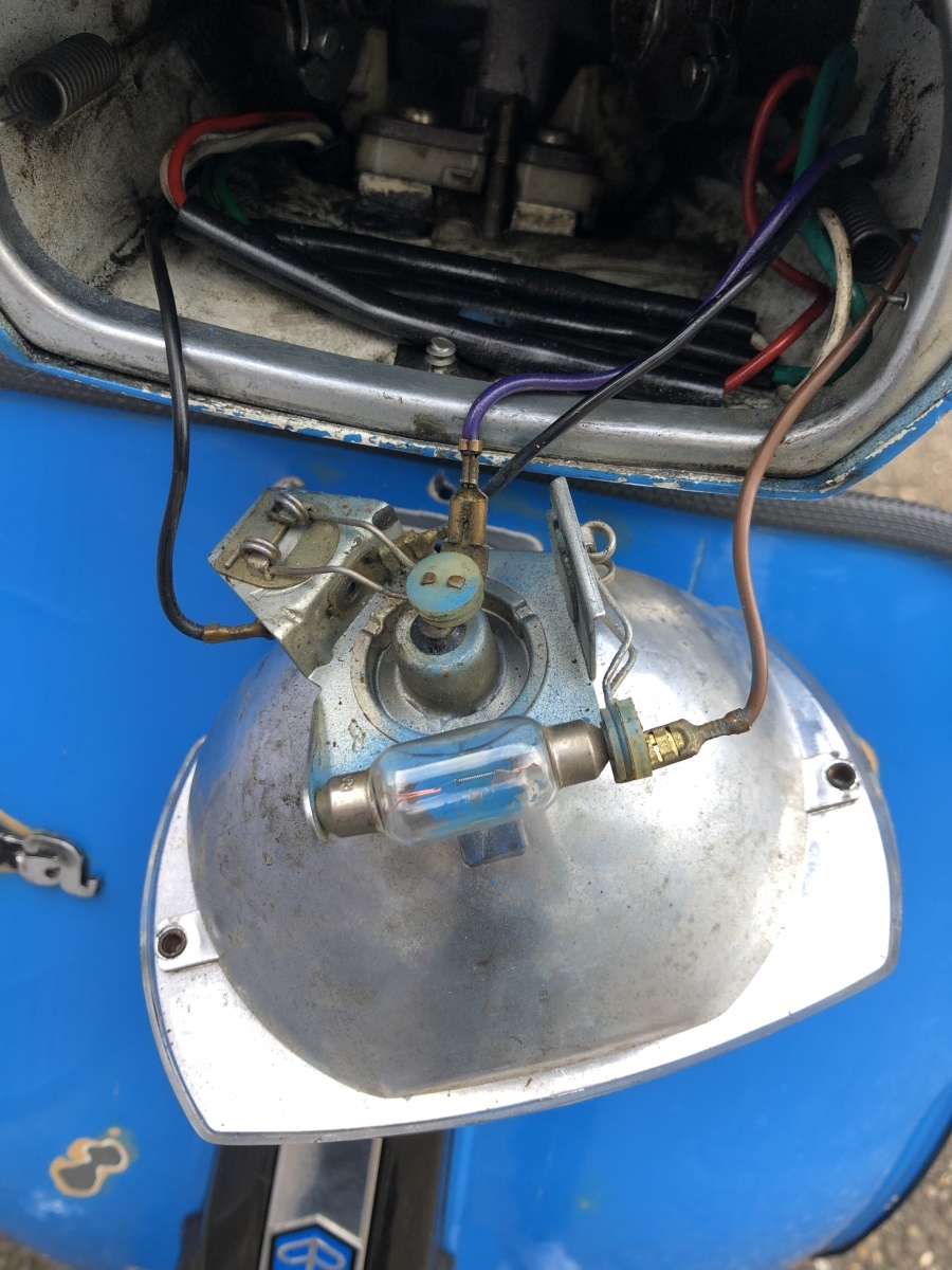

Genau ich habe eine Zweifadenlampe mit der entsprechenden Halterung.

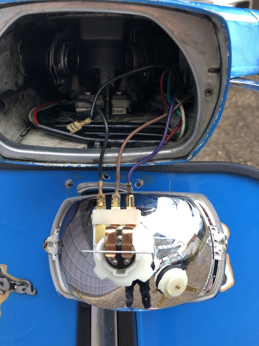

anbei einmal Foto, alter Scheinwerfer und neuer Scheinwerfer.

Hallo zusammen, ich würde gerne ein Fernlicht nachrüsten. Ohne auf 12V umzurüsten. Habe eine italienische V50 ohne Blinker 6V.
Meine frage wer nun, wie muss ich das Ganze anstecken? Muss der Schalter umgebaut/umgesteckt werden. Ist Zustand ein/aus Schalter und Standlicht/Abblendlicht Schalter. Beim umschalten geht das andere aus. In Zukunft bräuchte ich aber ein Abblendlicht und beim Umschalten ein Fernlicht.
Füge 2 Fotos dazu, 1. alter Scheinwerfer 2.-3. Schalter und 4. neuer Scheinwerfer.
Du läßt am Schalter alles wie es ist und bringst nur noch ein zusätzliches Kabel vom Fernlicht zur Abblendbirne. Aber wie in Post 2 schon steht ist die 6V-Anlage dafür eher ungeeignet.
Wo bringe ich das zusätzliche Kabel vom Fernlicht zur Abblendbirne an?
Ich müsste den Schalter so umbauen, das einmal das Abblendlicht brennt und beim schalten das Fernlicht mit brennt. Momentan Zustand ist, sobald ich schalte geht das andere aus.
Ja, wie auf der Skizze zu sehen wird die obere und untere Schalterstellung überbrückt und jeweils oben und unten ein Kabel zum Scheinwerfer geführt;

Okay, die obere und untere Schalterstellung überbrücken. Probiere ich mal aus, wie wird das dann am Scheinwerfer angeschlossen?
Und das mit Standlicht und Abblendlicht funktioniert leider nicht. Wenn ich am Schalter, das Standlicht einschalte, geht das Abblendlicht aus und umgekehrt genauso. Für den neuen Scheinwerfer, müsste/sollte sobald ich Schalte das Fernlicht angehen.
