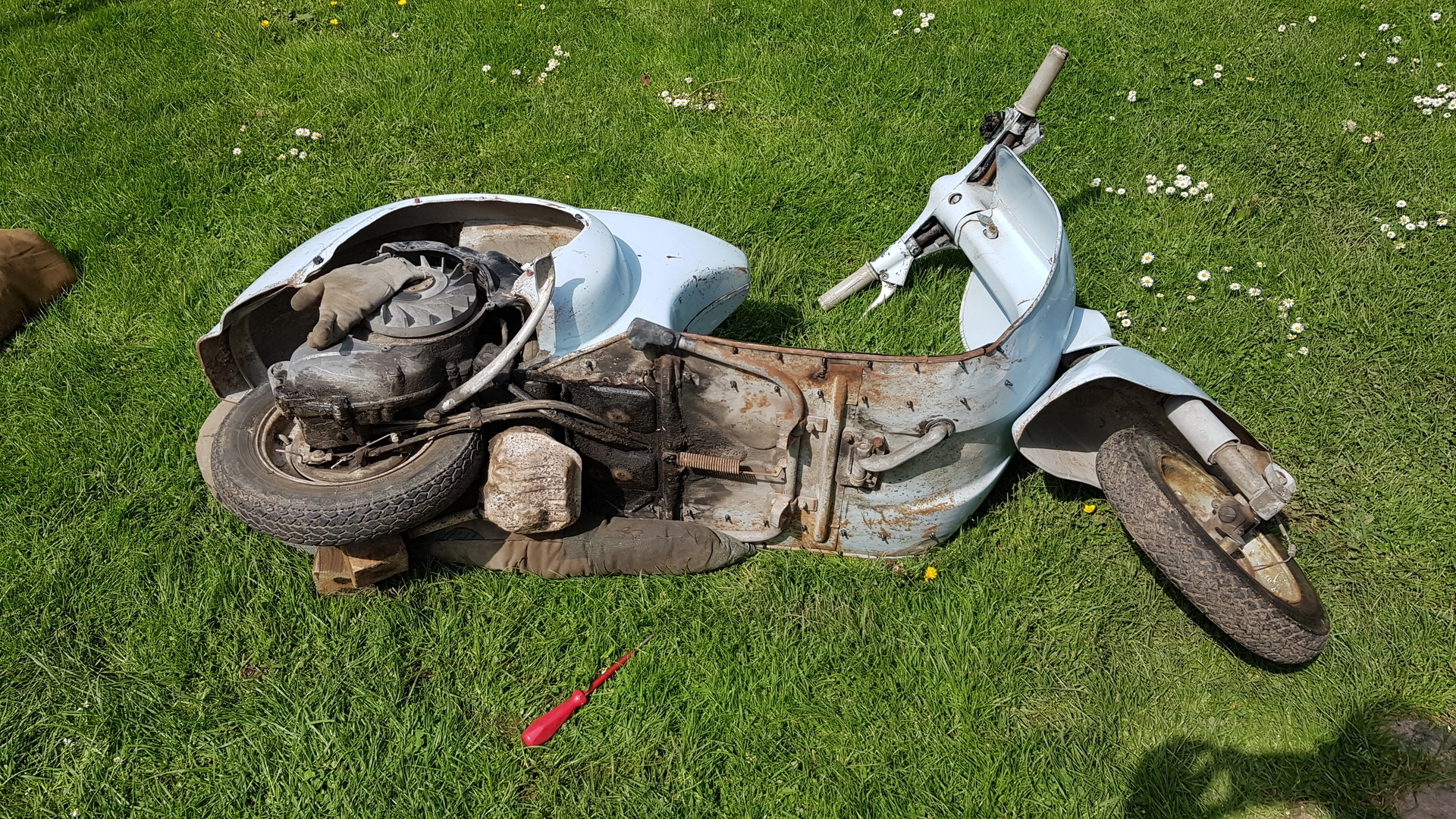

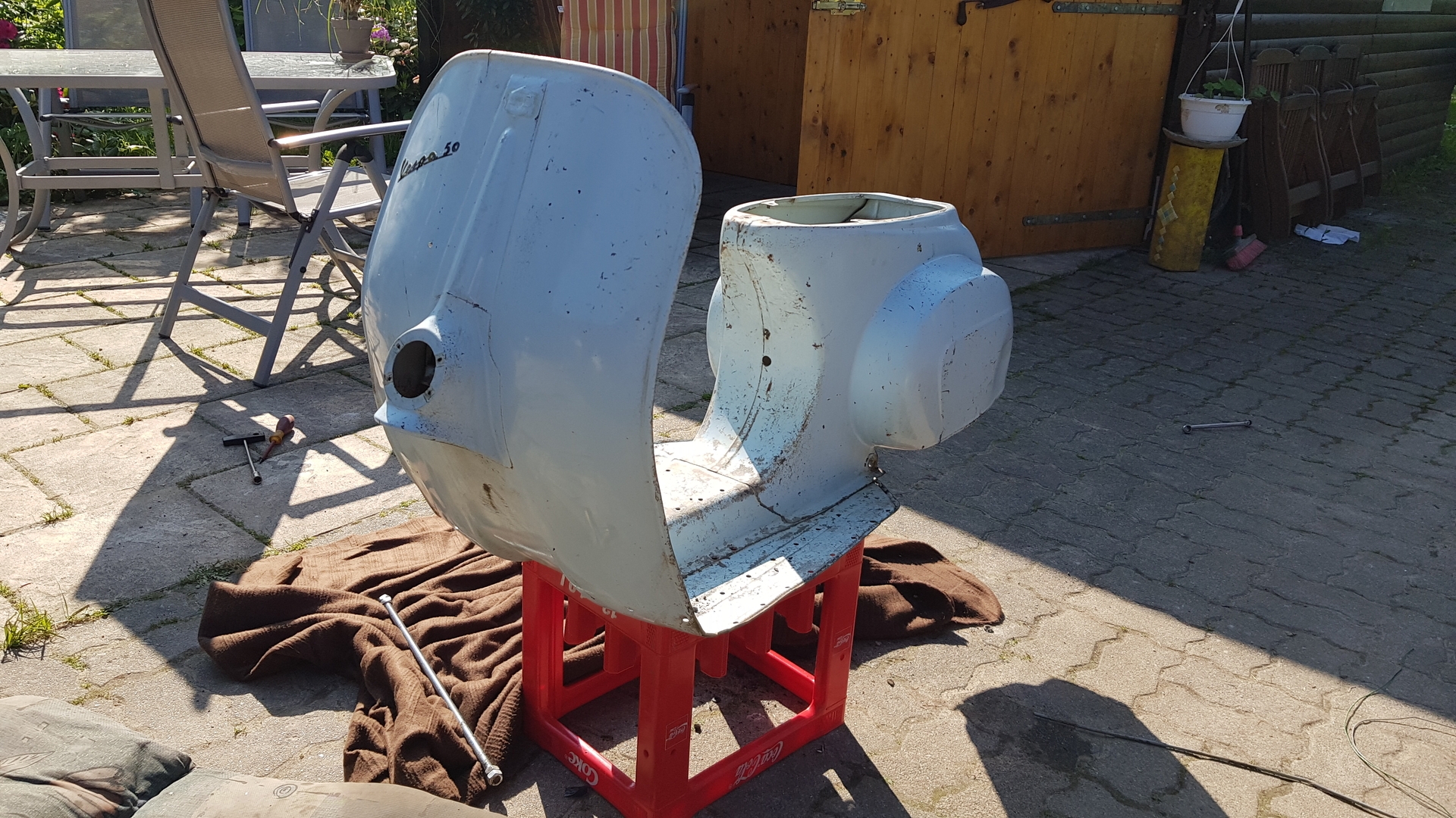

wie in einem anderen Bereich schon geschrieben, habe ich mir eine vespa 50 N von 1968 im O-Lack gekauft. Diese ist letzte Woche bei mir angekommen. Heute habe ich diese komplett zerlegt ( oder so gut wie komplett ).
Mein Ziel. Ich möchte den Lack weitestgehend erhalten. Mit neuer Farbe sähe es bestimmt toll aus. Aber ich möchte so viel "Patina" wie möglich erhalten.
Am Unterboden muss dann doch etwas gemacht werden. Beim Trittbrett muss ich mal schauen.... ist nicht mehr perfekt. Aber mal sehen.

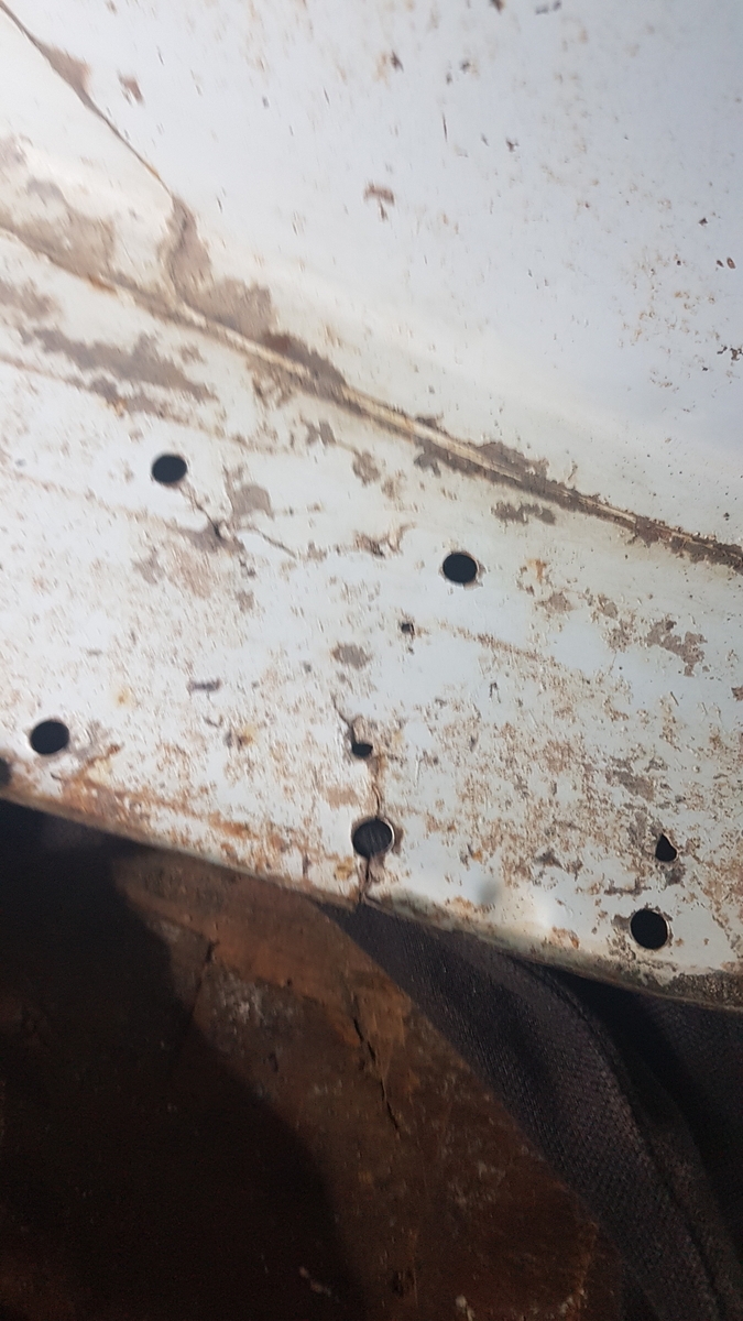

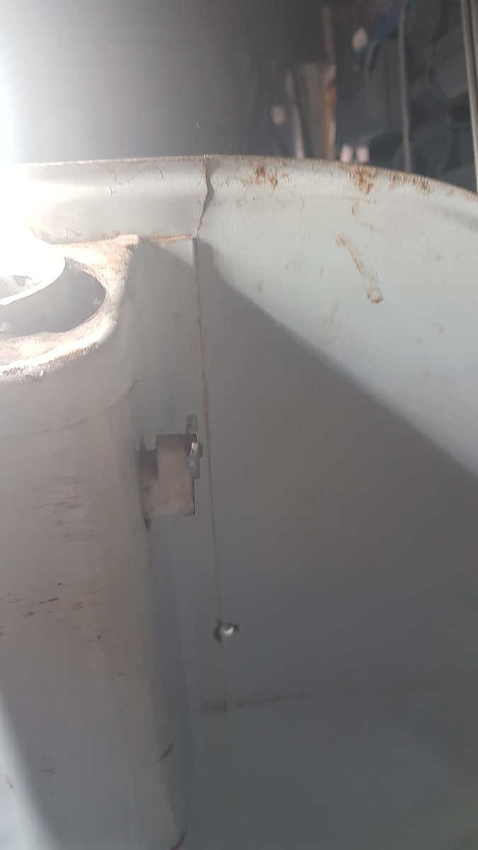

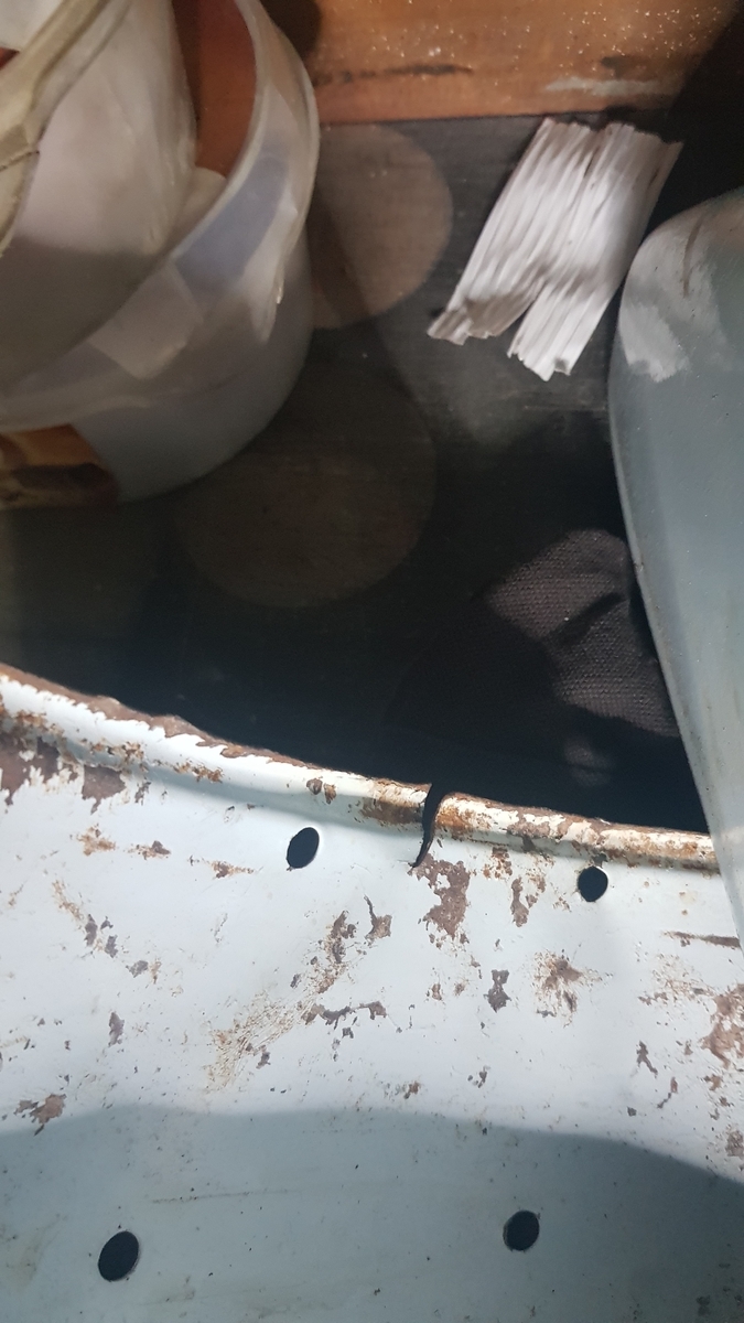

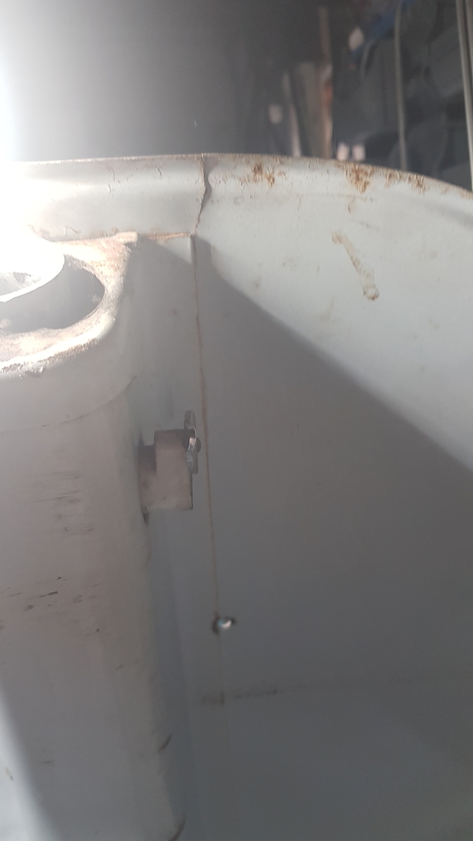

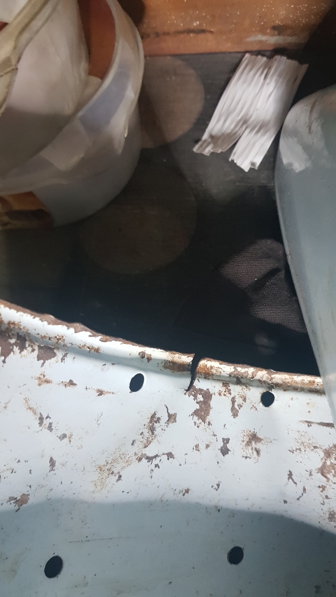

Was mir etwas Sorgen bereitet sind Risse an den Kanten. Da muss ich wohl auch etwas schweißen.

Meine nächsten Schritte sind der Unterboden. Und dann mache ich mich an das Blechkleid. Beulen etwas kleiner machen... und irgendwie die Risse an den Kanten beseitigen. Wie auch immer ich das machen soll. Hahaha

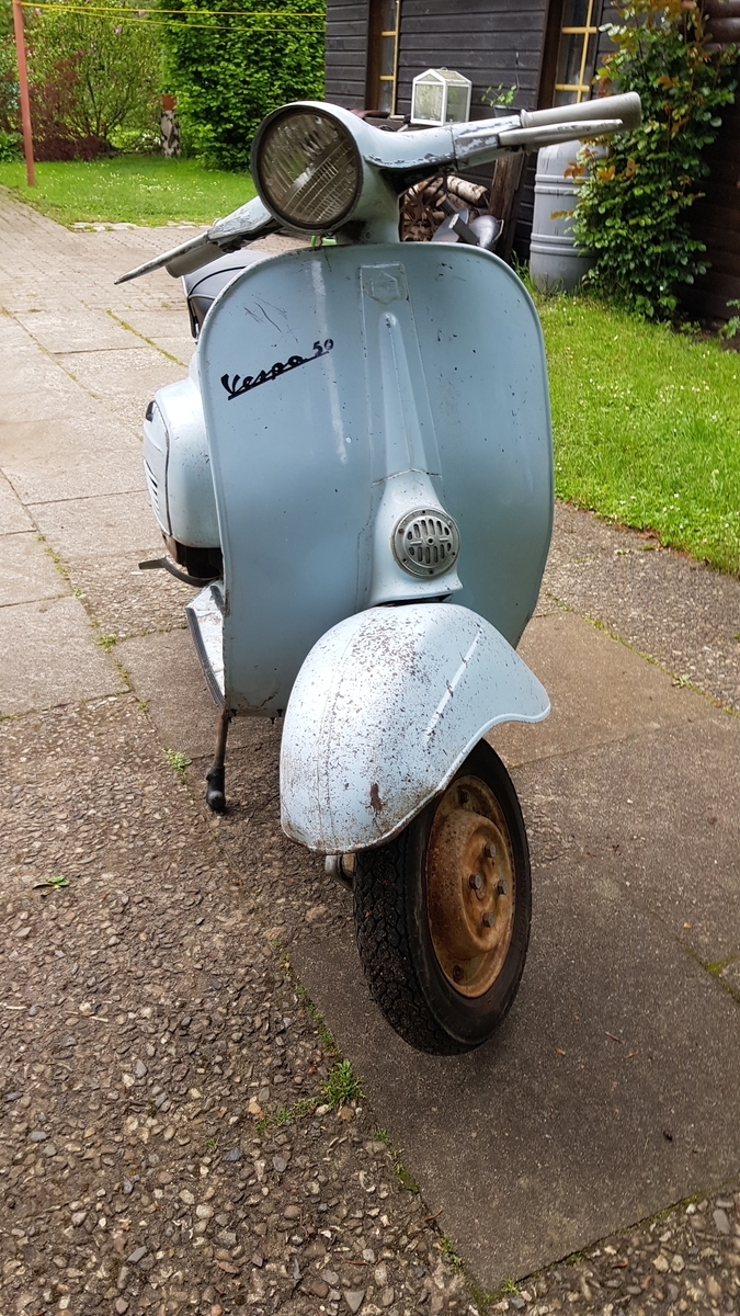

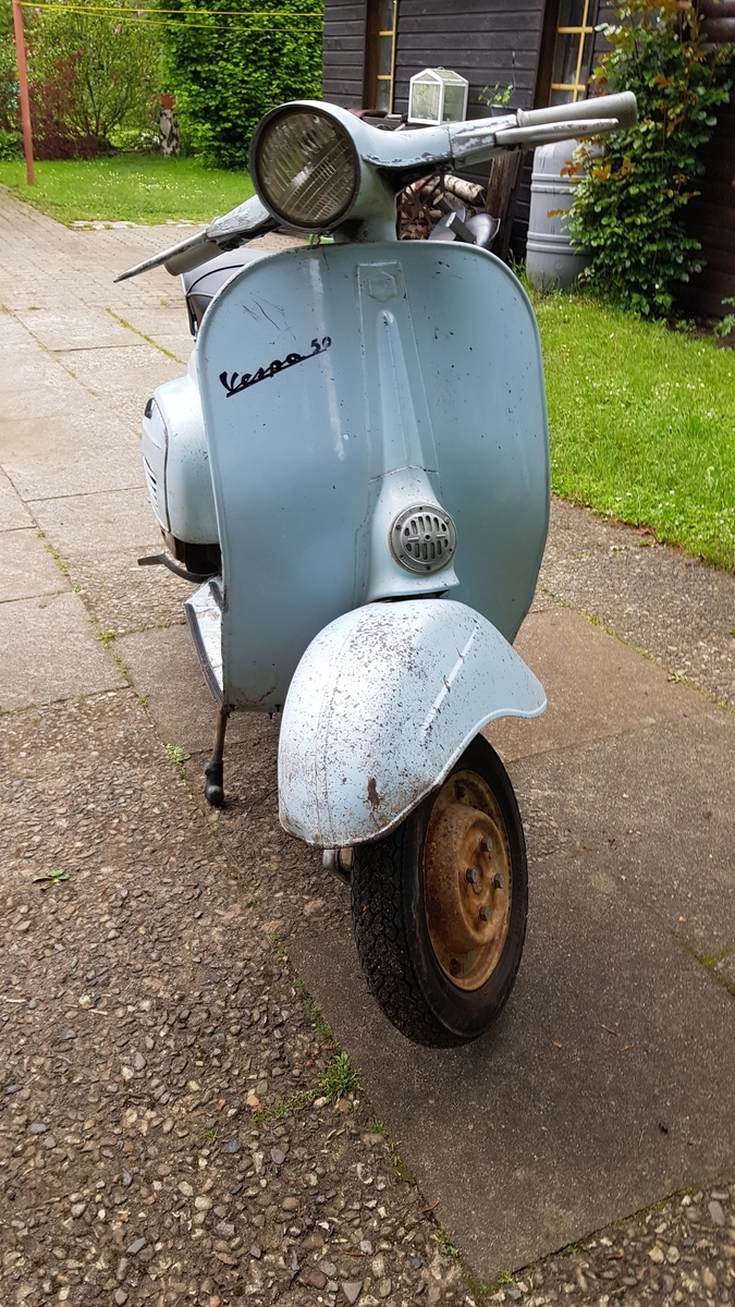

Hier 2 Bilder
soooo es hat dann doch alles etwas länger gedauert. Das mit dem Transpirt hat sich etwas schwerer gestaltet als anfangs angenommen. Aber nun ist das gute Stück hier. Es wird sehr viel Arbeit kosten. Aber mein Hauptanliegen war ja ein Projekt 😂.
Ich habe den Roller tatsächlich nur nach Bildern gekauft. Aber der Verkäufer wurde mir als sehr seriös hier angepriesen 😁. Und für mein befinden war er das auch.
Naja ich habe nur eine Mini Runde gedreht, da der roller noch keine deutschen Papiere hat. Aber er springt an und lässt sich gut bewegen.
Heute werde ich beginnen das Fahrzeug auseinander zu bauen. Der Lack soll so bleiben ( was noch da ist ). Ich möchte halt technisch alles auf Vordermann bringen. Dann die Betriebserlaubnis erwirken, und dann mal schauen. Vielleicht die kommenden Jahre noch etwas ( legal ) aufrüsten. Mal sehen.
Also ich habe das Fahrzeug in Deutschland gekauft. Aber davor war der Roller noch in Sizilien ![]()
Bilder kann ich erst schicken, wenn das Gefährt da ist. Die Anzeige ist raus. Und ich habe eher Video Datein und dann noch Bilder die ich bestimmt nicht hier reinstellen darf. Also ich hoffe es ist noch etwas Geduld da :).
Zu den Eckdaten. Es ist eine V50 von 1968. Der Roller hat noch OLack. Aber klar sieht er nicht mehr aus wie neu. Aber ich mag diesen Charme mit Flugrost.
Er kommt direkt aus Sizilien. Daher werde ich noch etwas umbauen müssen. Und auch technisch muss einiges nochmal überarbeitet werden. Aber laufen tut der Motor:D.
