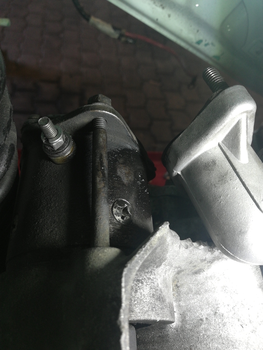

Hier noch die Zündkerze

Jetzt habe ich folgende Problem:
Hoher Sprit Verbrauch halber Tank auf 50km
Keine Leistungen max speed knapp 70km/h
Getriebeöl ersetzt beim ablassen waren nur noch ca 60ml drin
Auspuffstutzen war nicht dicht und siffte über denn Elektrischenanlasser.
Zylinderkopf nass und ölig.
Zu denn Daten:
Vespa PK 125 xl elestart
VMX6T /auf dem Motor steht VMX6M
Auspuff original
Vergaser Original SHCB 20L mit original Düsen. Habe jetzt noch einen neuen Vergaser bestellt.
Zündkerze NGK B8ES
Hoffe jemand hier im Forum hat noch eine Zündende Idee.
