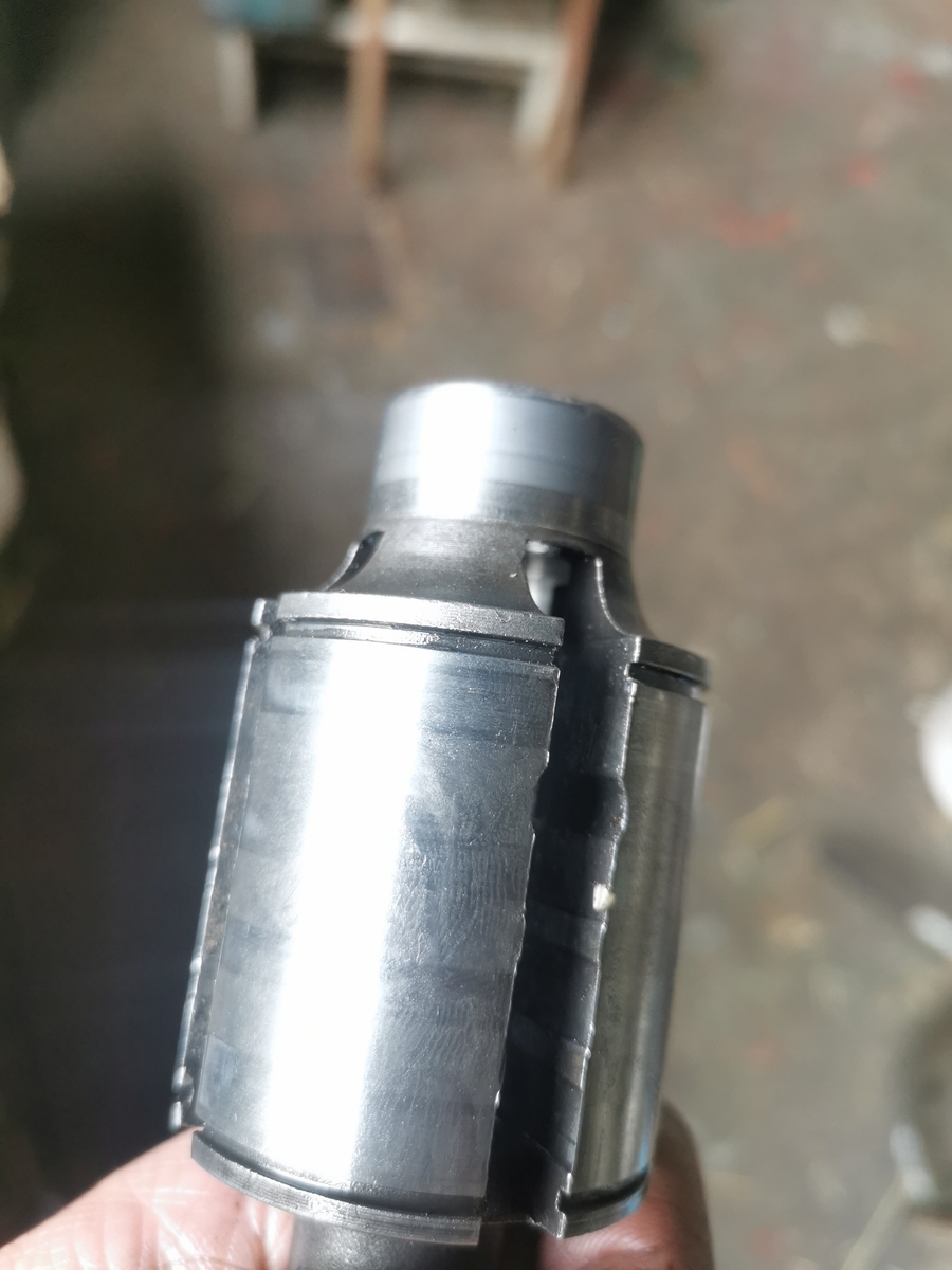

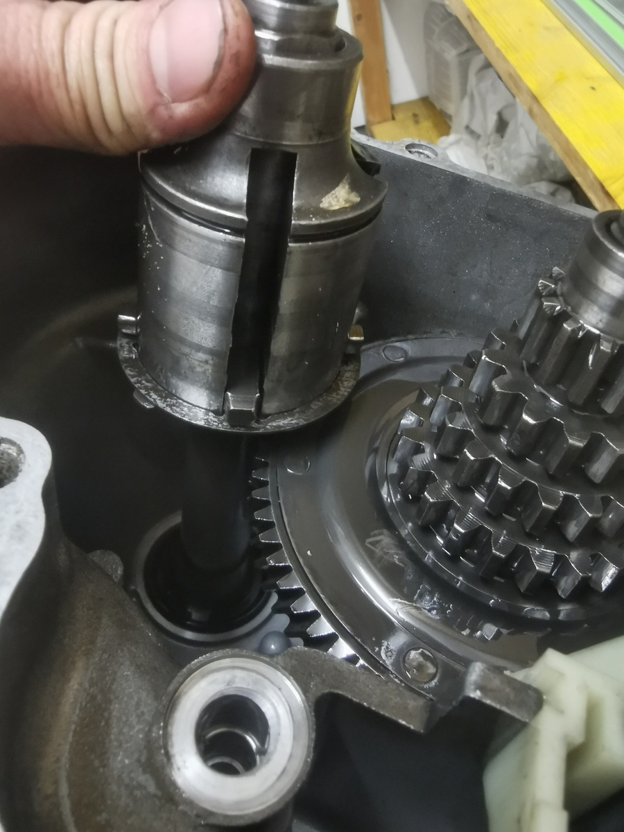

Ist es normal das die Antriebswelle solchen Furchen aufweist vom Schaltkreuz?

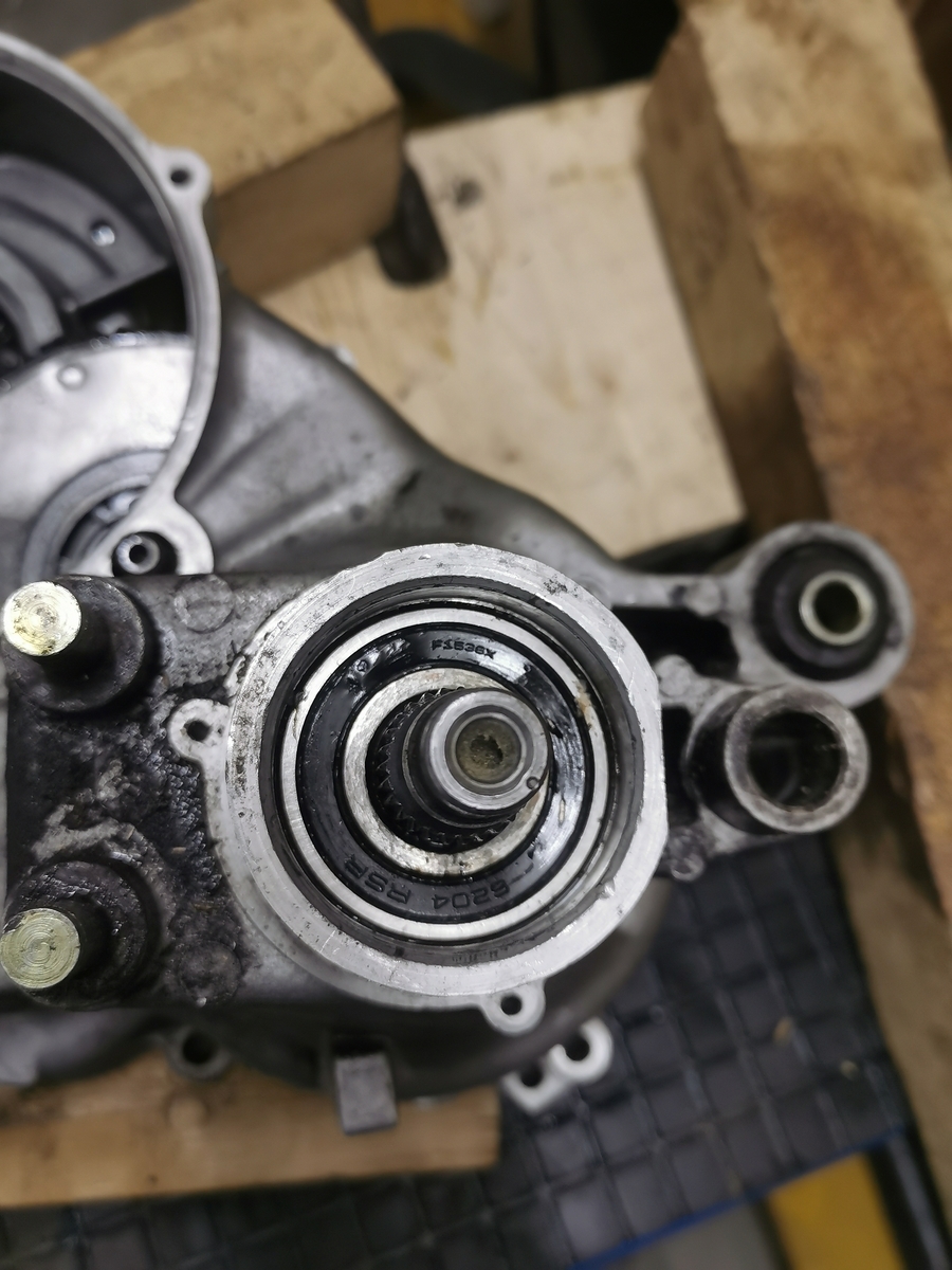

Leider bin ich immer noch nicht so weit da ich die Antriebswelle einfach nicht raus bekomme. Die kann doch von Bremsseite her einfach durchgeschlagen werden?? Ich hab den Lagersitz erhitzt und wie ein Trottel drauf gehauen, kein mm bewegt. Überseh ich was und vermurx mir hier gerade alles?

Aber haben diese wirklich keinen Einfluss? Woher stammen diese denn, normal ist das doch nicht oder? DANKE ÜBRIGENS FÜR DEINE AUSKUNFT JEWILS
Die Rillen sind verdammt tief! Da hilft am Ende kein Übermass mehr oder was meint Ihr?

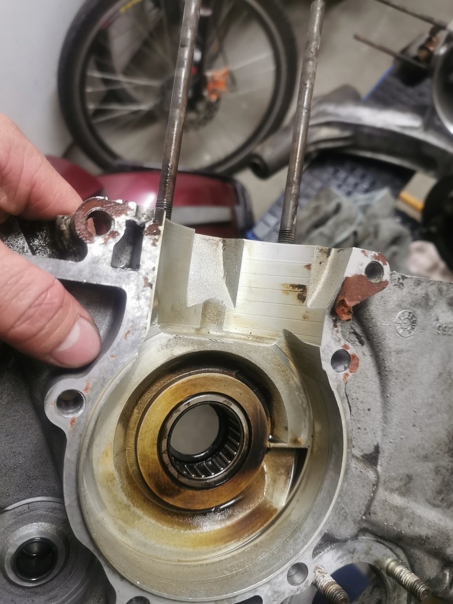

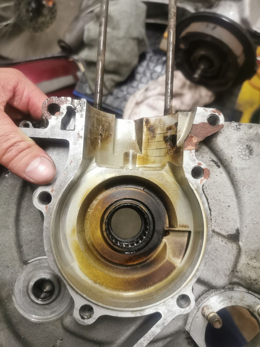

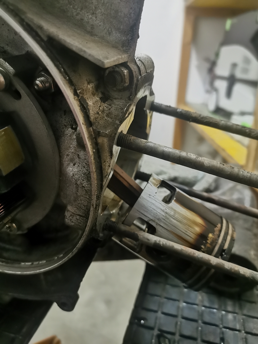

Ooookey... Rätsel zum Teil gelöst was dies für Metallspäne waren!! Ist mein halber Zylinder
Aber ich steh gerade vor einem kleinen Problem, ich will den Motor Spalten aber ich krieg die Mutter ganz rechts oberhalb der Zylinderkühlrillen nicht los, weil diese verdeckt wird vom Gehäuse selbst... Habe extra lange dünne Nüsse, selbst die gehen nicht, gabelschlüssel auch zu dick. Wie macht Ihr das?

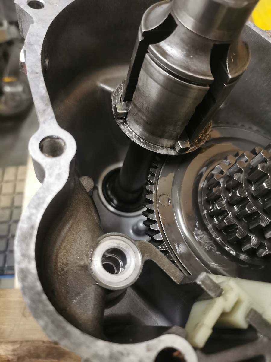

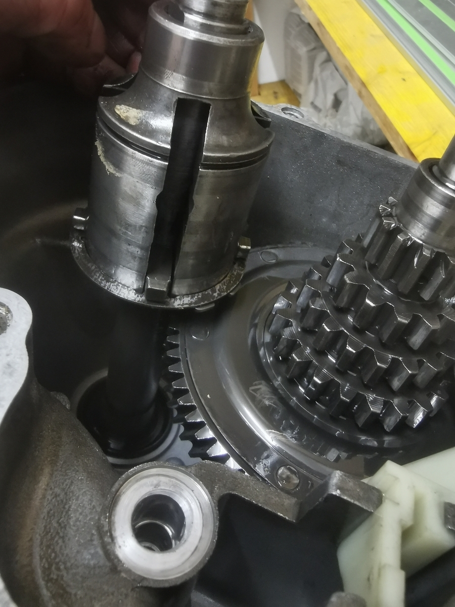

Kawitzi okokok hab mir mal ne Systemzeichnung angeschaut und denke es verstanden zu haben. Die Primär ist dazu da, die Kraft von der Kupplung "gedrosselt" abzugeben damit das Getriebe nicht so stark belastet wird. Da das Getriebe beim einlegen des Ersten Ganges steht, merkt man halt am besten wenn die Federn am Arsch sind und die Kraft ungepuffert kommt, als beim Gangwechsel im 3. und 4. Gang wenn das Getriebe schon in Bewegung ist. Hoffe wirklich es liegt nur daran und habe den Fehler gefunden bevor grösserer Schaden entsteht... Weisst du wie ich das ganze wieder zunieten kann? Ich habe keine Presse... Mit dem Hammer drauf rum hämmern ist wohl ne doofe Idee
Kawitzi danke fürs Foto! Jetzt hab ichs kapiert, ehrlich gesagt wusste ich gar nicht das im Primärantriebstritzel auch Federn sind
