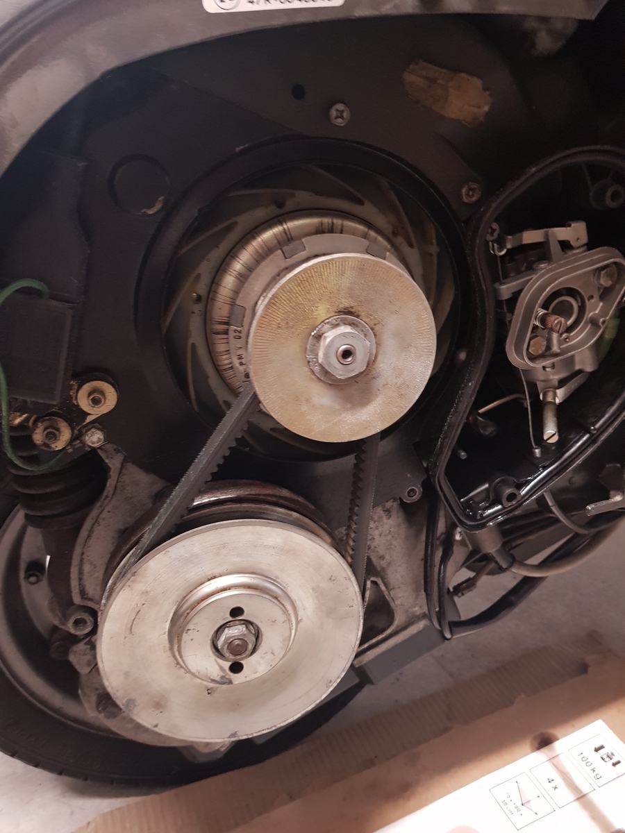

Ich hoffe die Bilder sagen mehr und uns kann jemand helfen

ich habe eine Frage wir haben vor ein paar Tagen eine Vespa PK 50 LX Automatik gekauft wo angeblich der Motor nicht läuft , klar wenn das Massekabel ab ist.
Also der Motor läuft gut an dem Getriebe sieht man wie die Rollen arbeiten aber leider wird das Hinterrad nicht angetrieben nun meine Frage hat jemand eine Idee was das sein kann?
Unsre Vermutung es war schon mal zerlegt und der Vorbesitzter hat es falsch zusammen gebaut wir haben auch eine Schüssel voll Schrauben dabei bekommen wo er nicht mehr sagen konnte ob die Schrauben alle von der Vespa sind unter anderem sind da 5 ich sag mal Winkel mit Schrauben und Unterlegscheiben dabei, da denken wir das die vergessen wurden wieder einzusetzten.
Kann uns jemand Helfen oder weiß jemand an was es liegen könnte?
