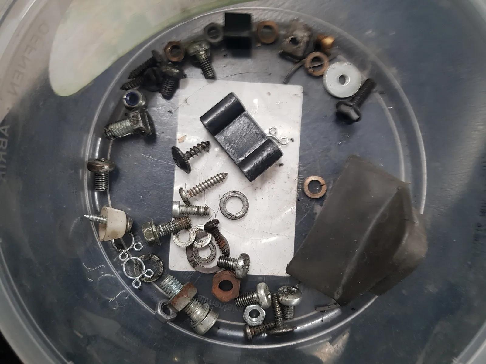

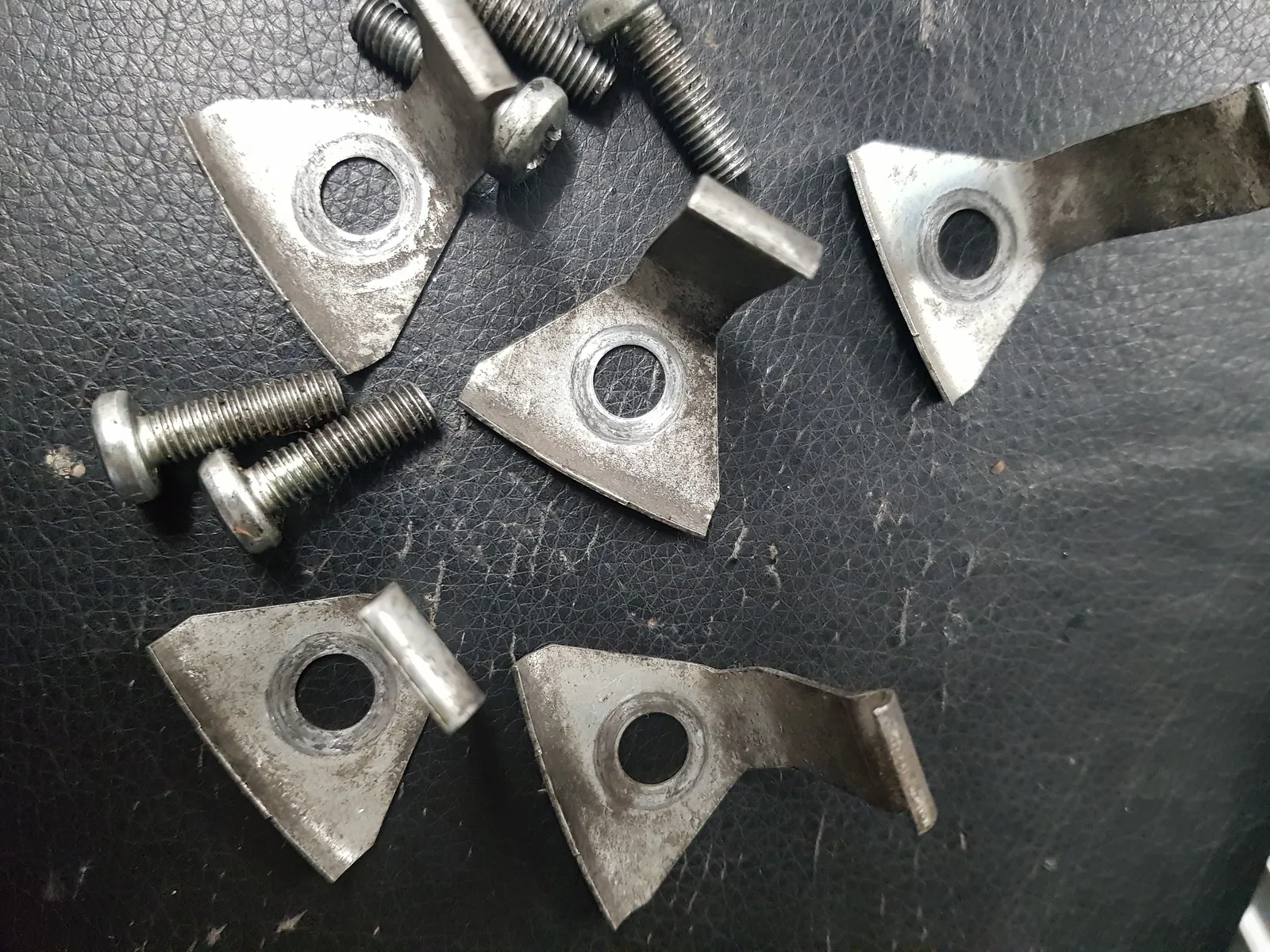

    Unsre Vermutung es war schon mal zerlegt und der Vorbesitzter hat es falsch zusammen gebaut wir haben auch eine Schüssel voll Schrauben dabei bekommen wo er nicht mehr sagen konnte ob die Schrauben alle von der Vespa sind unter anderem sind da 5 ich sag mal Winkel mit Schrauben und Unterlegscheiben dabei, da denken wir das die vergessen wurden wieder einzusetzten.

    ein paar aussagekräftige Fotos können helfen - sowohl vom Motor, als auch von den potentiellen Restteilen.
    Vermutung ins Blaue (schwierig ohne Fotos):
    Die Winkel sind die Haltewinkel für die Radkappen.

    Die Winkel sind für die Radkappen, das größere Plastikteil gehört unten rechts neben die Riemenscheibe. Habt ihr die Abdeckung der Riemenscheiben auch bekommen?
