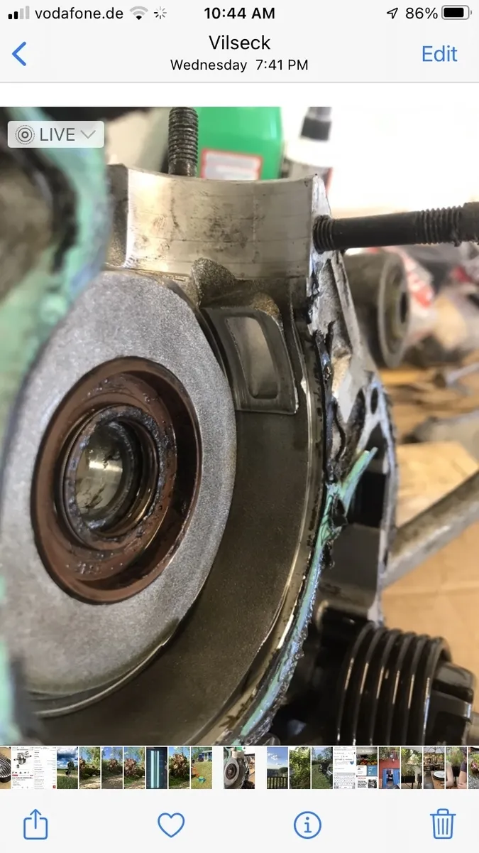

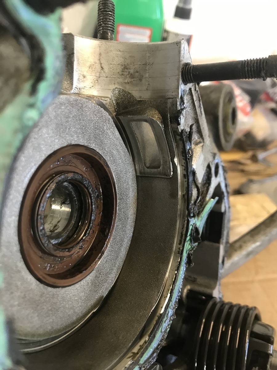

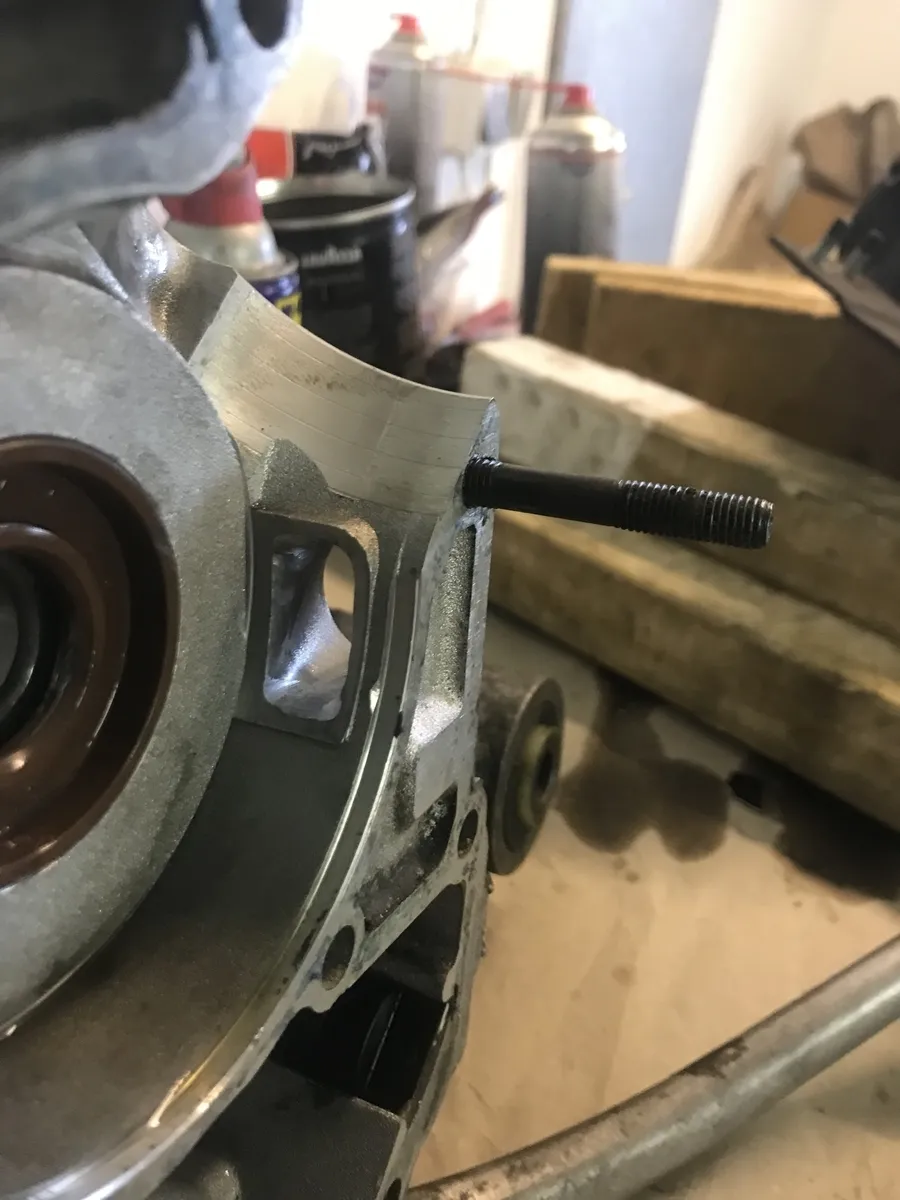

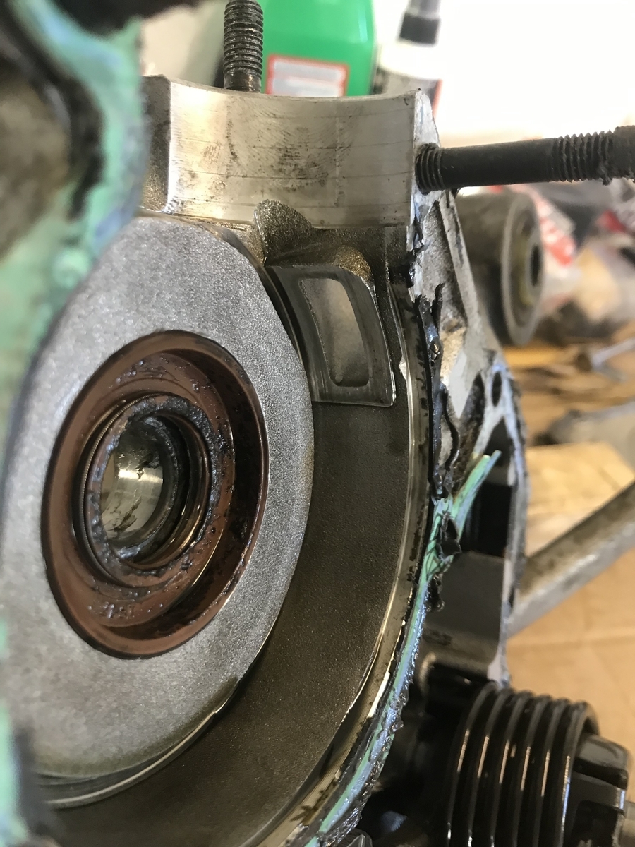

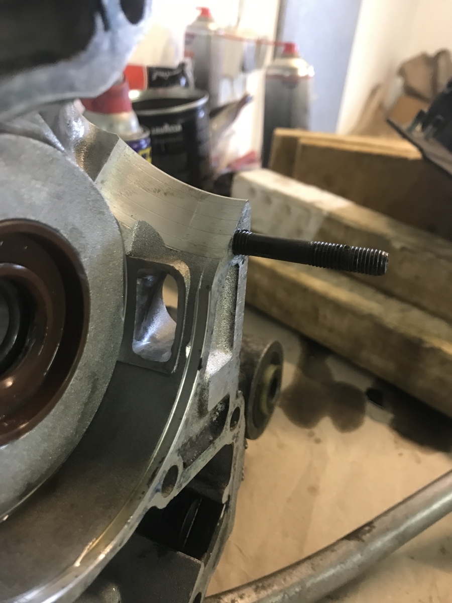

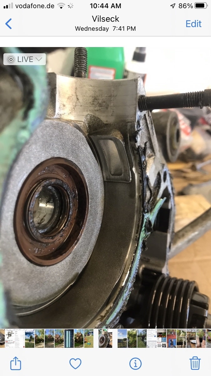

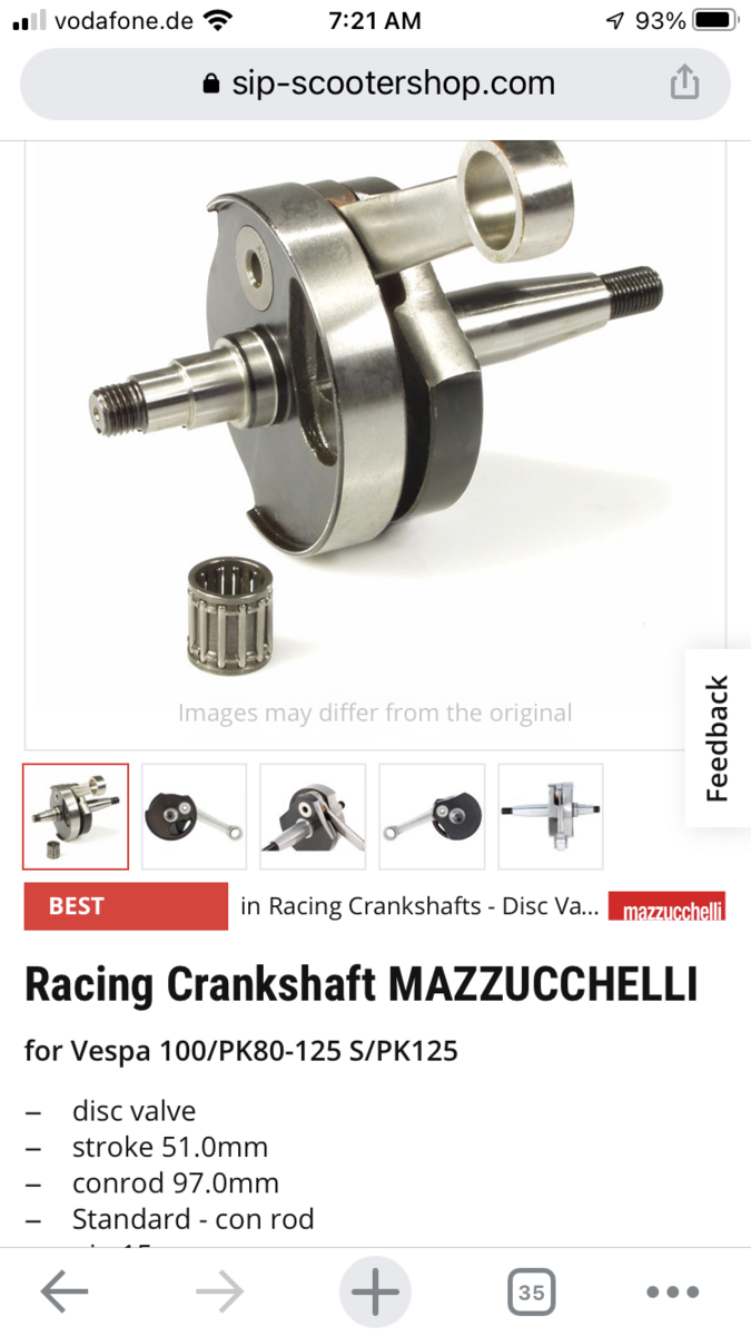

Ich bin mit der aktuellen Leistung zufrieden, außer dass ich eine etwas höhere Vmax wollte, ohne den Motor zum fünften Mal zu spalten. Meine Übersetzung ist kurz, 26/72. Ich hatte auch vor, den 26er durch einen 25er zu ersetzen.
Nach verschiedenen Berechnungen würde ich die komfortable Reisegeschwindigkeit von real 65km/h auf 72km/h erhöhen, womit ich zufrieden wäre.

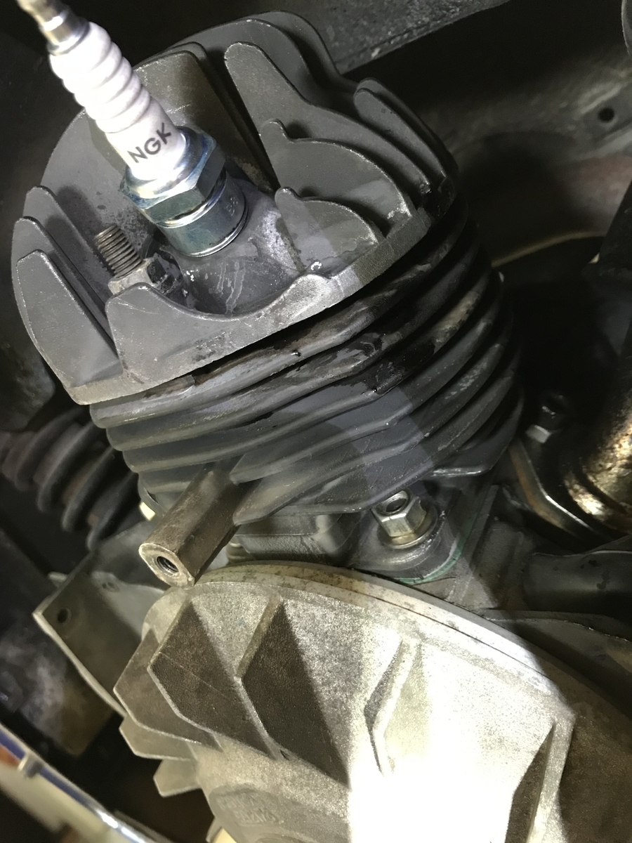

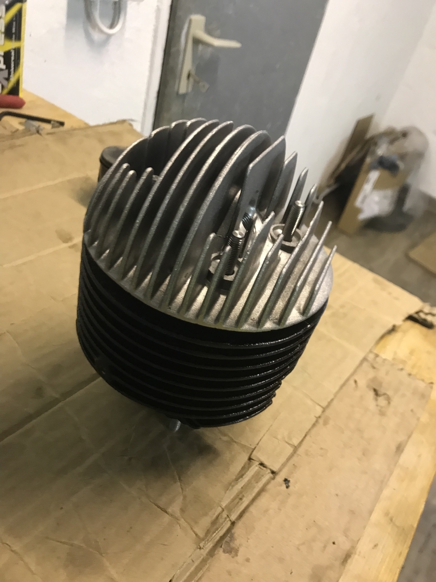

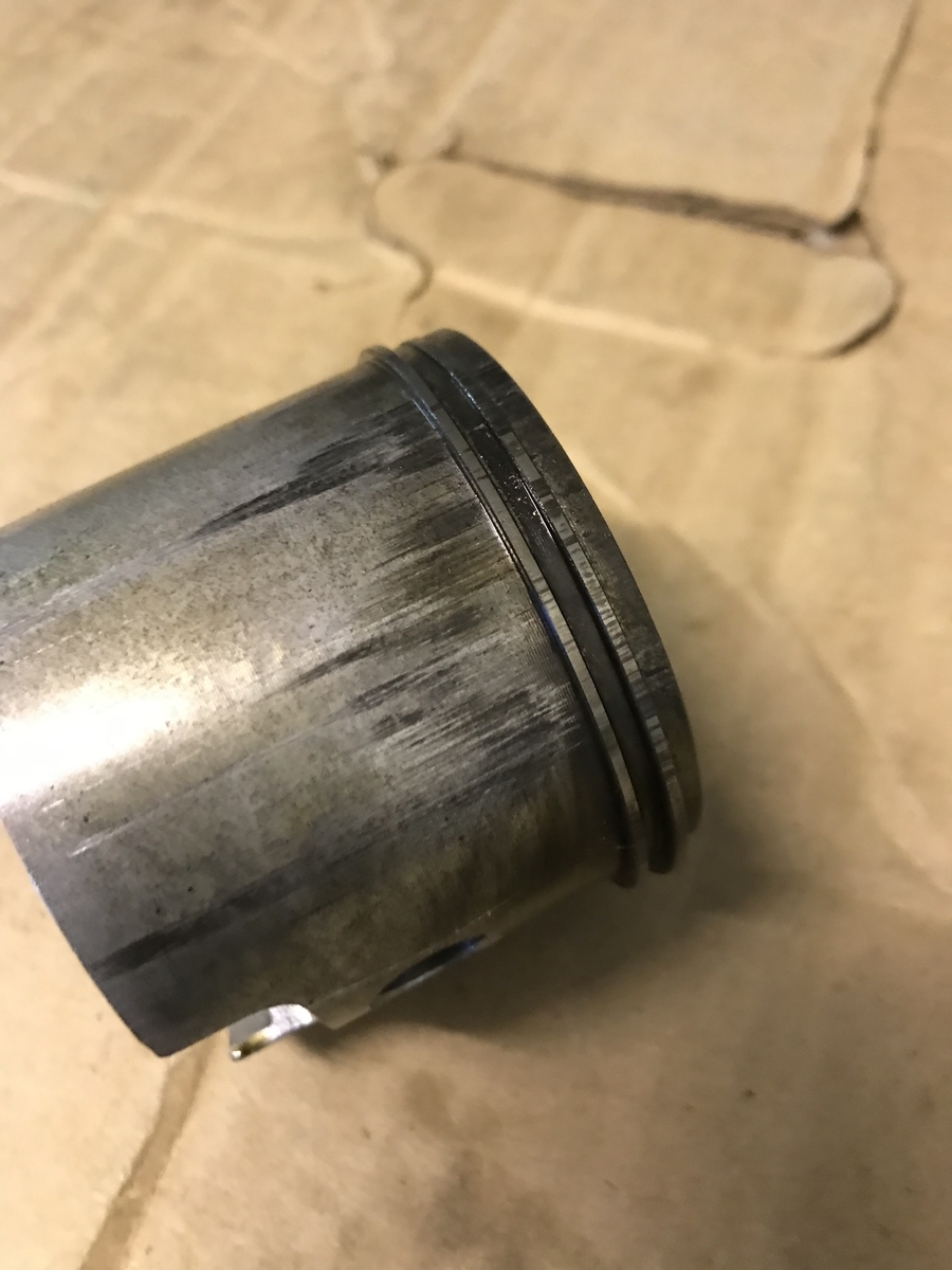

Der Roller kann zwar viel schneller fahren, aber ich habe bei hohen Drehzahlen einen Kolbenfresser im Zylinder gehabt. Wenn ich nicht über 6000rpm fahre, ist der Motor in Ordnung.

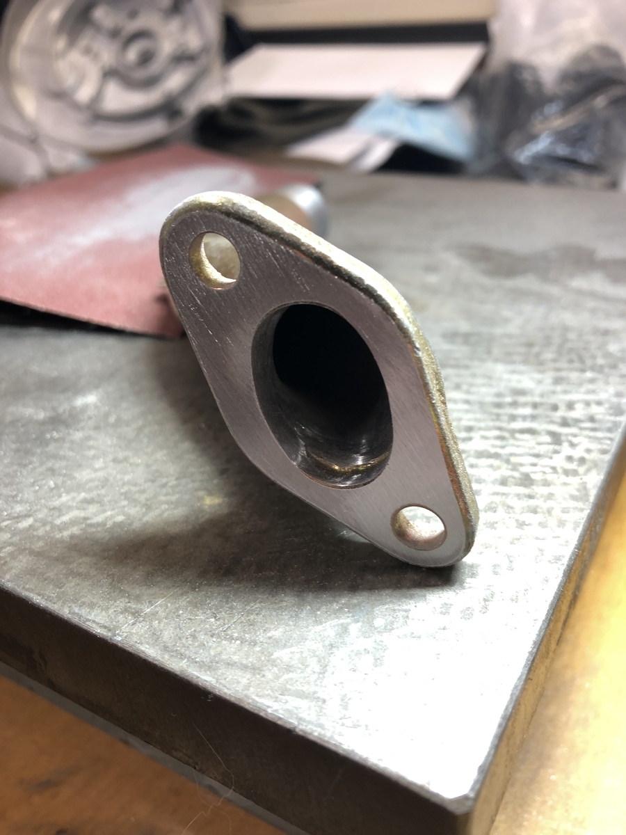

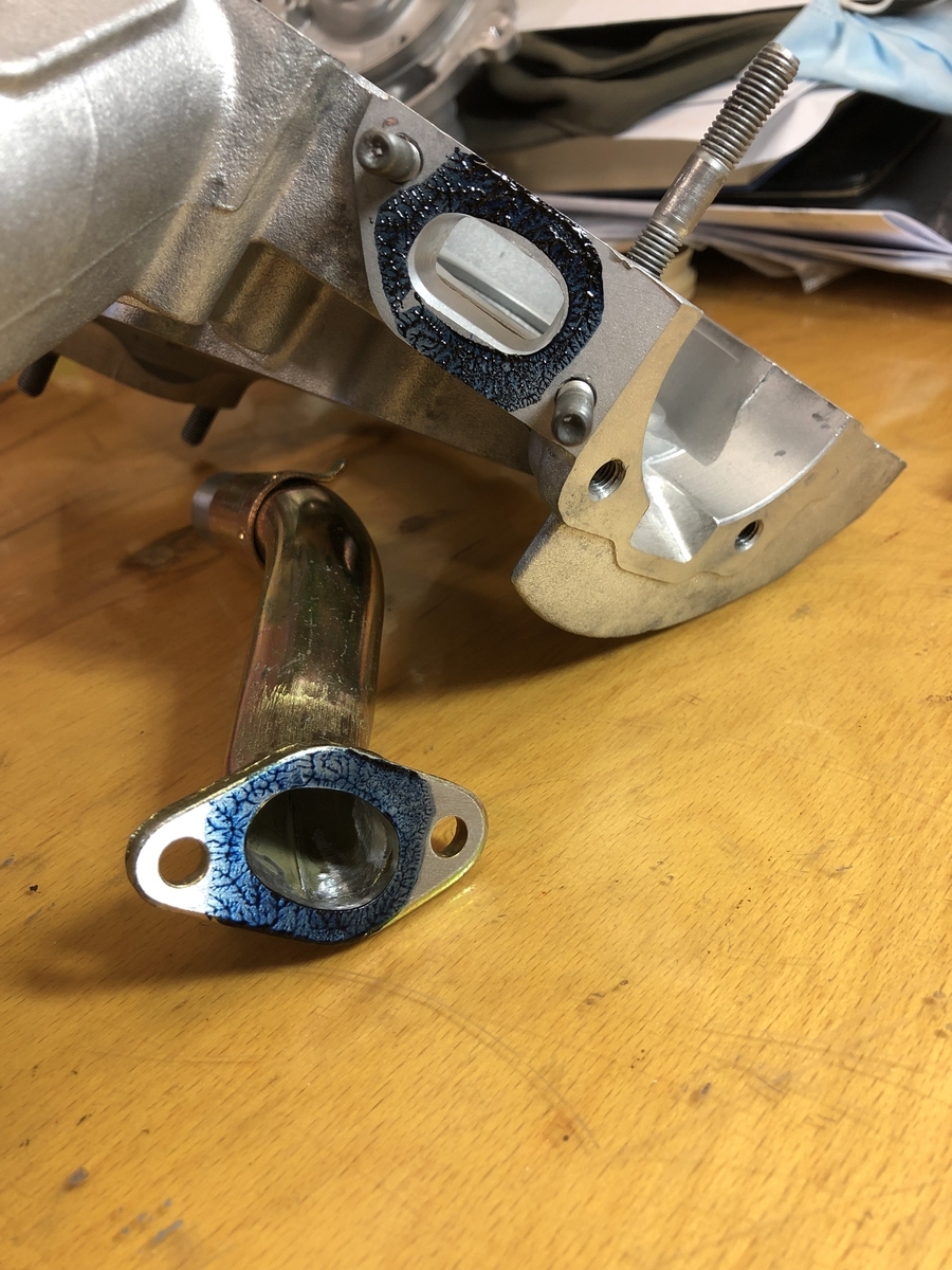

Ich habe viele Ratschläge zur Einstellung des Vergasers erhalten, die ich alle ausprobiert habe. Ich habe etwa 10 verschiedene Düsen eingebaut.
